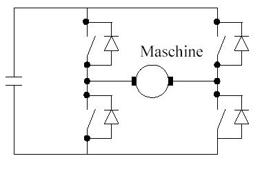

ich muss für meine Diplomarbeit eine Gleichstrommaschine (24V, 4A)
ansteuern. Dazu möchte ich gerne eine Transistorbrücke verwenden
(Prinzipschaltung im Anhang). Die Schalter müssten in meinem Fall dann
wohl durch FETs ersetzt werden. Jetzt meine Frage:
Gibt es eine solche Brückenschaltung mit den Freilaufdioden als
komplettes Modul oder muss ich es selbst aufbauen? Wenn ich es selbst
aufbauen muss, wie muss dann die Schaltung genau aussehen und welche
Halbleitertypen soll ich einsetzen (Dioden und FETs)
Vielen Dank für Eure Hilfe!
Gruß, Thomas

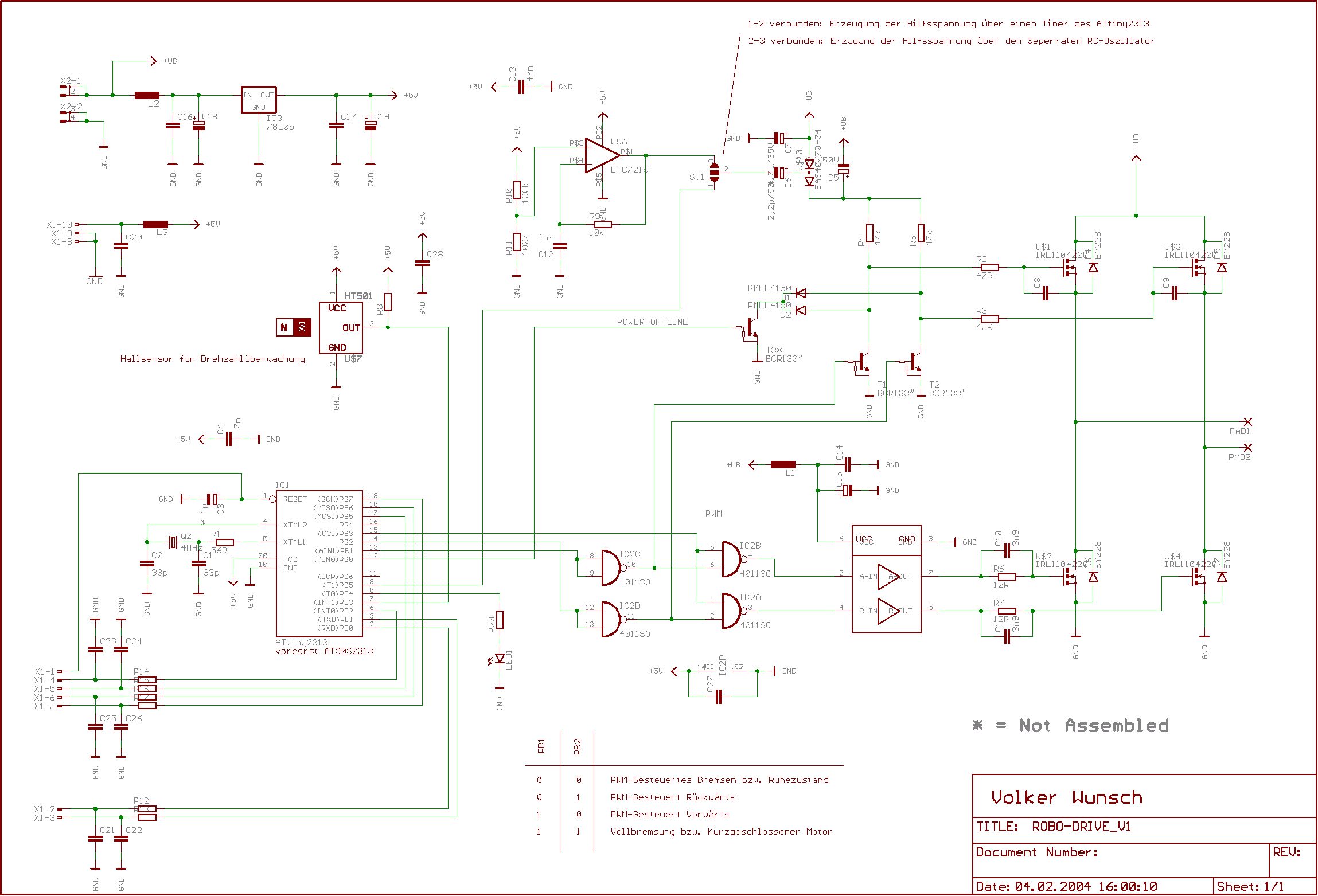

von Manfred Glahe (Gast)
Hallo Thomas,
als fertigen Treiber kannst Du z.B. den Thoshiba nehmen. Datenblatt im
Anhang. Im Nachfolgeanhang mal eine Schaltung mit Bipolaren
Transistoren für 1.5A als Vorlage (sollte mit anderen Transistoren auch
4A machen, allerdings nicht als PWM).
MfG  Manfred Glahe

von Volker (Gast)
ich ha vor einigen Wochen mal angefangen eine eigene Motorbrücke zu
bauen. Die Eckdaten sind 24V, 6A dauer, 20A kurzzeitig beim Anlauf, PWM
gesteuert fahren und bremsen, Drehzahl vorgeben und sie soll diese dann
selbst kontrollieren und Lastabhängig nachsteuern. Ansteuerbar über
rs232, SPI oder TTL-Pegel, (je nach Software). Die Schaltung ist noch
nicht getestet und daher wollte ich mal Fragen, was ihr von dem Entwurf
haltet. In Zukunft soll sie je einen Rollstuhlmotor in meinem Robotter
steuern.
MfG Volker
@Volker,
wenn IC2 Pin 11 auf 0 geht, dann sperrt T2 und sein Collektorpotential
(soweit es UGS erreicht) steuert U3 leitend.
Über IC2 Pin 3 wird dises Signal invertiert und ist damit positiv. Ohne
weitere Drehung wird es über den Treiber an U4 weitergeleitet und
steuert diesen ebenfalls leitend. Das ist ein satter Kurzschluß!
Nimm statt des NAND ein AND. Ich würde allerdings N/P Kanal Typen
nehmen und auf die Hilfsspannung verzichten. Ohne Higside Treiber wird
das mit dem Timing auch nicht sicher werden, die passive Einschaltung
über die Collektorwiderstände ist nicht zu empfehlen wenn so hohe
Ströme geschaltet werden sollen.
Acht e auf kurze Wege zwischen den Signalpfaden sonst bekommst du
zusätzliche Probleme durch Laufzeitvariationen der einzelnen Pfade.
MfG  Manfred Glahe
von Volker (Gast)
Halt, stop,
der Treiber unten hinter den NAND ist invertierend (sieht man in dem
Schaltsymbol leider nicht).
Das mit den P-Kanal-Fets ist schon klar, jedoch haben die einen
größeren RDS-ON. Die jetzt eingesetzten haben gerade mal 8 mOhm, was
die Verlustleistung relativ gering halten sollte. Das mit dem Timing
könnte jedoch wirklich zu einem Problem werden, doch was kann man da
noch machen ?
Die kurzen wege der Signalpfade hab ich schon realisiert (keiner länger
als 1,5 cm).
Gruß Volker
@Volker
"Die kurzen wege der Signalpfade hab ich schon realisiert (keiner
länger
                  als 1,5 cm)."
Das ist gut so, aber ich habe mich nicht präzise genug ausgedrückt. Ich
meinte den Zeitpfad, also möglichst wenige Bauteile in Reihe nach dem
Trennen der Brückenzweige, oder solche mit reproduktivem Zeitverhalten
(kein Jitter von Treibern oder Gattern).
Es gibt Highsidetreiber mit integrierter Ladungspumpe welche eine
externe Hilfsspannung überflüssig macht. Damit wird der Zeitpfad
erheblich genauer einzuhalten sein.
So lassen sich dann auch die "Totzeiten" zwischen zwei Umpolungen
präzise steuern und zum Bremsen auch klein halten.
MfG  Manfred Glahe

von Volker (Gast)
@Manfred:
Wenn ich einen Halbbrückentreiber (IR2104) mit verriegelung für die
Steuerung jeweils einer Halbbrücke nutze, dann ist doch das timing vor
dem Treiber nicht mehr kritisch. Oder wäre das falsch ?
Gruß Volker
@Volker
Ja das ist richtig, denn dann kannst du ja beide unabhängig sperren.
MfG  Manfred Glahe
von Michael (Gast)
@Volker
Der IR2104 ist ein bißchen schlapp an seinen Ausgängen. Bei
'dickeren' FETs sind höhere Treiberströme immer von Vorteil, da die
Gatekapazitäten durchaus bis 10nF betragen können. Geeignet wäre z.B
der IR2184.
