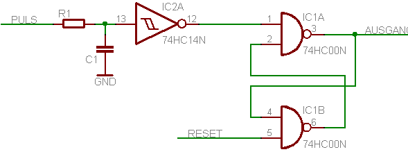

Hallo Leute,
ich habe eine Schaltung die mir kurze Impulse liefert...Ich muss aber
feststellen, ob ein Impuls eine bestimmte Länge hat und dann soll
meinetwegen ein Asugang auf High gesetzt werden...Die Schaltung die ich
Suche bekommt am Eingang also einen Impuls, guckt ob er lang genug ist
und wenn er lang genug ist, setzt er den Ausgang auf high.
Hat da jemand ne Idee?

Oh Sorry, ich hab mich wohl etwas kurz gehalten.
Also eigentlich würde ich gerne auf den Einsatz einer uC verzichten, da
ich es für übertrieben halte, nur für diese Funktion einen uC zu
verwenden.
Zur Impulslänge: die minimala Impulsdauer sind wenige Mikrosekunden.
Eine maximale Begrenzung gibts nicht...Es soll, nachdem festgestellt
wurde, dass der Impuls lang genug ist, der Ausgang auf high oder low
(erstmal egal) gelegt werden und solange gehalten werden, bis der
Impuls(wenn er lang genug war) zuende ist.

Das kann man mit einem Schmitt-Trigger + RS-Flip-Flop machen. Über
einen RC-Tiefpass wird die Zeit gemessen. Wenn der Puls lang genug ist
erreicht die Spannung am Schmnitt-Trigger die Schaltschwelle und der
Ausgang geht (kurz) auf LOW. Das setzt das RS-FlopFlop. Reset muss im
Normalfall HIGH sein, mit LOW wird das RS-FlipFlop zurückgesetzt.
Siehe Anhang.

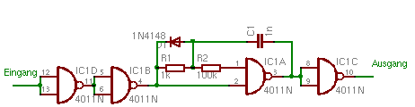

Wie oben schon gesagt Monoflop. Du triggerst ein Monoflop, das auf deine
minimale Impulsdauer eingestellt ist, mit der positiven Flanke. Der
Ausgang des Monoflops verknüpfst per AND mit deinem Signal. Wenn die
Signallänge länger als die Haltezeit des MF ist wird der Ausgang des
AND-Gatter für die Restzeit des Impulses H.
MfG Spess

Ooops, da war ich zu langsam und zu schnell gleichzeitig. C1 muss an den
Ausgang von IC1C angeschlossen werden, sonst tut's nicht.
