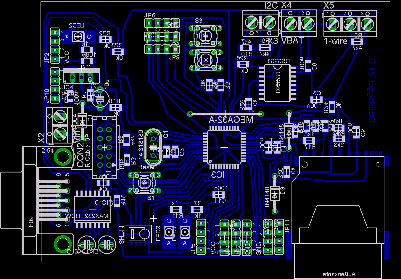

ich habe eine kleine einseitige Platine für einen Datenlogger entworfen.
Features:
- ATMega32
- SD-Card
- I2C herausgeführt (für LCD-Anschluss)
- separate VCC und GND Leisten
- Analogteil mit direktem Anschluss für TO92-Sensoren
- SHT11 on board
- DS3231 als RTC mit integriertem Quarz
- RS232
- Anschluss für 1-wire Bus auf 3er Terminal
- einseitiges Layout mit einer Brücke
- überwiegend SMD Bauteile 1206
Bitte nicht erschrecken, das Layout ist nicht auf Raster gelegt und
sieht nicht gerade professionell aus. Es soll auch "nur" funktionieren
Ich bin für Hinweise sowie Fehler und Anregungen dankbar.
Wenn die Hard- und Software funktioniert wollte ich alles in die
Codesammlung stellen.
Viele Grüße,
Pete

- Unter dem IC liegt noch eine ungeroutete Leitung
von Michael G. (linuxgeek) Benutzerseite
- Kein Massepolygon
- Furchtbare Linienfuehrung (einheitliche Winkel, 45 Grad!)
- Stromfuehrende Netze evt. so klein dimensioniert
- nicht alle Luftlinien sind aufgeloest (wurde ja schon gesagt)
- Beim Selberaetzen wahrscheinlich Clearance-Probleme
- Toplayer-Bruecken werden mit NET auf dem entsprechenden Routing-Layer
gezogen, nicht auf Dimension mit WIRE oder wie Du das gemacht hast.
- Nach kurzem Blick auf Schematik: Max232 sieht mir nicht richtig
angeschlossen aus.
So das war's erstmal...
Michael

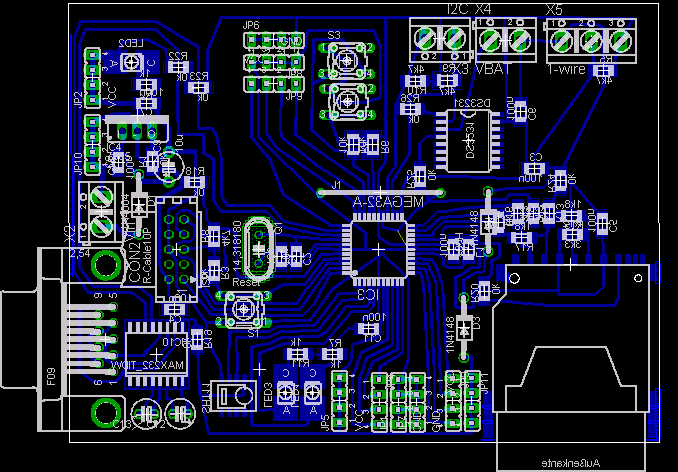

von Pete (Gast)
Besten Dank für die Hinweise.
- Linienführung: Jau, ist nicht 90/45 Grad.
- Luftlinie: Habe den Jumper umgedreht. Jetzt hat er auch Kontakt :-)
- Der Max232 ist von TI, den habe ich laut Datenblatt so angeschlossen.
- Die Leiterbahnen sind auf 0,4mm eingestellt. Ich habe gelesen, das das
für 1A reichen sollte. Oder nicht ?
- Das Masseploygon hatte ich der Übersichtlichkeit wegen weggelassen
Clearance-Probleme: Wie kann man das mit dem DRC prüfen ? Einstellungen
Anbei die Korrektur.
von Markus S. (watermax)
- Die ungeroutete Leitung liegt an der komischen Drahtbrücke
- SD Karten Anschluss, da solltest du dir unbedingt die Tutorials hier
nochmal ansehen, gerade auch Pegelwandler usw.
- Dann aus 5V mittels zweier Dioden in Reihe 3,3V zu machen, bin
gespannt wieviele karten zu damit killst.

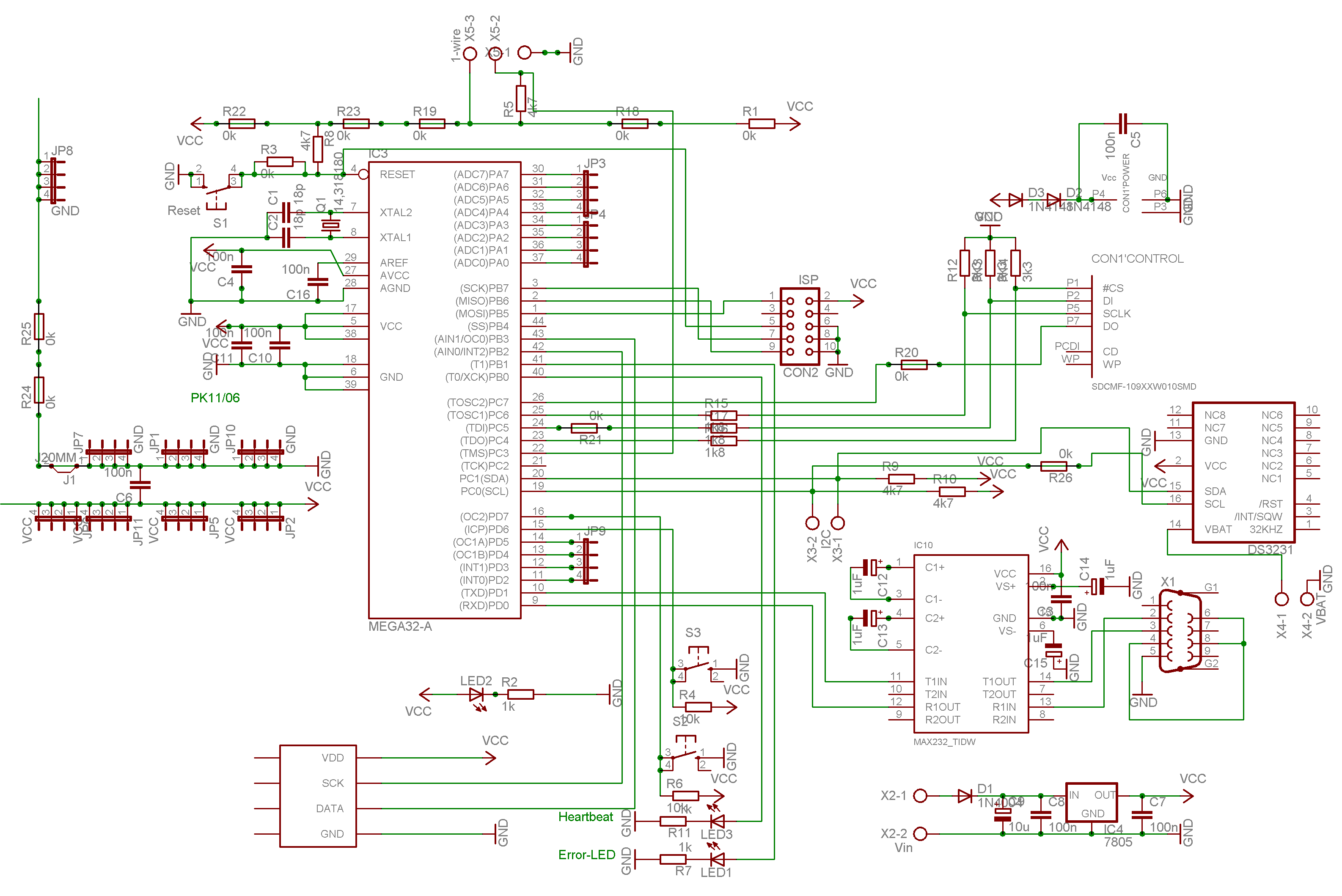

- Wie mein Vorredner gesagt hat, am MAX232 fehlen zwei Kondensatoren,
sonst wird das nix mit den Pegeln

Vielleicht bin ich ja manchmal etwas zu genau, aber irgendwie sieht das
schon schmuddelig aus mit den Leiterbahnen.
von X. Y. (jtr)
Außerdem: Drück mal erc im Schaltplan, da wird noch einiges angemeckert.
Ein vcc hängt in der Luft bei I²C.
Wenn du die Sachen ins Raster bringst (Strg+Linksklick) wirds auch
besser.
GND vom 232 sieht schon komisch angeschlossen aus.
Selber ätzen wird spaßig, da sind teilweise kaum 0.1 mm Clearance.
Ein Tip: Mach die ganzen 0Ohm-Rs und die fette Brücke weg und route das
ganze im Raster und mit 45/90° nochmal. Ich bin mir sicher das man es
mit einer Clearance von min. 12mil und höchstens 5-6 0Ohm-Rs sauber
hinkriegt. Sieht dann auch deutlich professioneller aus. Und die
Bauteile kannst du auch etwas besser anordnen, da sind manche
Seite-an-Seite nebeneinander und woanders ist nix los...
von Pete (Gast)
Das mit dem DRC habe ich jetzt gefunden und auf 10mil geprüft. Ist
soweit ok.
von Tim (Gast)
- VCC---10µH--AREF ist merkwürdig
- Am MAX fehlen 2 Cs
- Sicher das das mit den 2x 1N4148 als 3,3V "Regler" klappt?
- Sieht die X1 genau so aus? Wenn der breiter ist bekommt X2
platzprobleme...
- Laut Plan sind P3+P6 von der SD-Karte nicht angeschlossen. GND?
- Am AVR fehlt ein C (3xVCC<>2xC)
- Die Pufferbatterie könnte man auflöten.
von Pete (Gast)
Mit dem Anschluss der SD-Karte bin ich auch nicht soo glücklich. Die
Schaltung mit den Dioden und den Widerständen ist von Ulrich Radig.
Gibt es eine bessere Variante, die nicht zu viel Aufwand erfordert ?
Die Cs beim Max232 fehlen, stimmt, da habe ich das Datenblatt falsch
interpretiert.
AREF liegt jetzt ohne 10uH auf GND.
Als Pufferbatterie soll wohl ein Snaphat dienen, die habe ich hier noch
herumliegen (BQ48SH). Kann man mit einlöten, gute Idee.

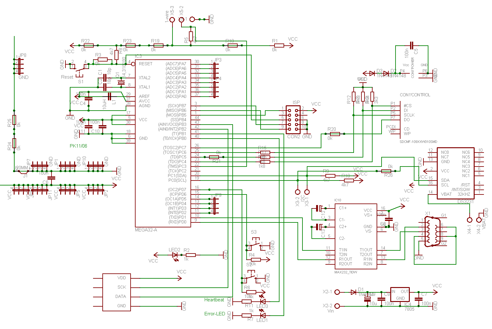

von Pete (Gast)
So, anbei der Schaltplan mit zusätzlichen Kondensatoren und einem Vcc
bei I2C weniger.
von Pete (Gast)
und das Board

von Port Multi (Gast)
Du brauchst eigentlich keinen Pegelwandler, der ATmega32 müsste mit 3.3V
bei 14.3181 MHz laufen.
Einen Spannungsregler solltest du deinem Board noch spendieren.
Mach einfach einfach 2 Masseseiten, dann hast du 50% weniger Arbeit mit
dem Layout.
Ich hab dein erstes Board etwas verändert, da kann man noch viel
verbessern und es geht wesentlich kleiner.
Erm jetzt isses ja total falsch. Vor allem weil die Masseflaeche diese
Pseudobruecke da kurzschliesst... zumindest sieht es nicht mehr so
chaotisch aus wie vorher.
von Pete (Gast)
@PortMulti: Sieht besser aus, ist aber nicht mehr einseitig :-)
@ Pete
Stimmt, aber wenn du die kleineren Brücken mit 1206 SMD Widerständen
ersetzt hast du nur noch 3 oder 4 größere Brücken.
Da ziehst du Kabel oder Kupferlackdraht von einem Loch zum anderen.
Ich habe die 0 Ohm Widerstände nicht entfernt weil ich diese
"Brückenlösung" schlecht finde, sondern nur um einen besseren Überblick
zu haben.
Ich würde vorschlagen dass du die Bauelemente noch etwas günstiger
verschiebst. (da geht wirklich noch einiges wie du siehst)

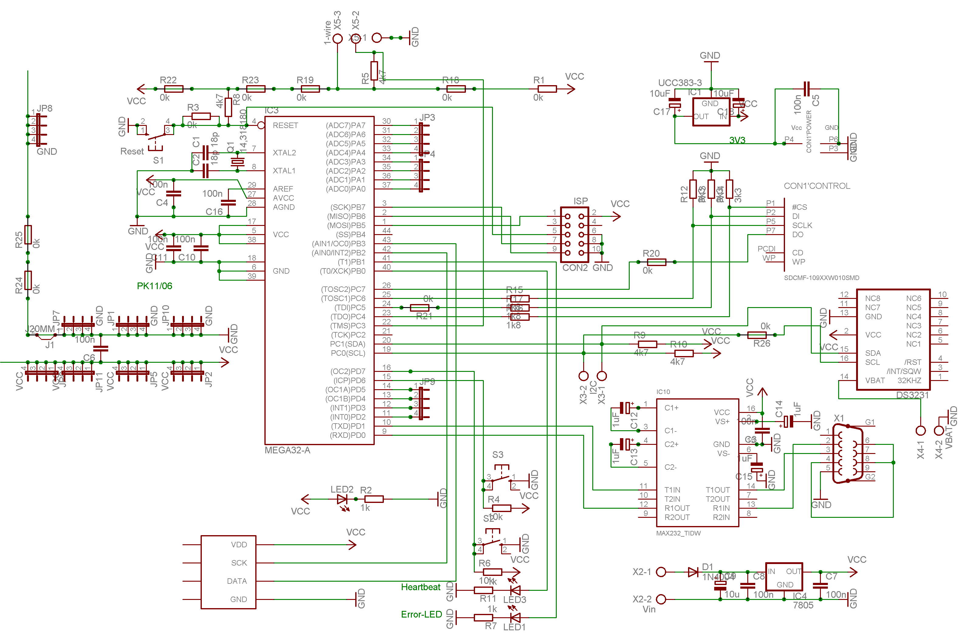

von Pete (Gast)
Ich wollte schon bei 5V bleiben, weil viele analoge Sensoren in diesem
Bereich arbeiten.
Außerdem soll an den I2C Bus noch ein LCD angeschlossen werden.
Für die SD-Card habe ich jetzt eine extra Stromversorgung eingebaut. Ein
bischen Platz ist ja noch auf der Platine.

von Pete (Gast)
Also geht es bei der SD-Card nicht auch mit 3,3V VReg (UCC-283-3) und
für die Daten den Spannungsteiler ?
Naja die Sache beim Uebertakten ist halt immer, dass es funktionieren
kann, aber nicht muss.
von Mike J. (Gast)
Hab es doch auch so gemacht, bis ans Limit gegangen (die Spannung bei
der ein AVR gerade so anläuft) und dann einen guten Sicherheitsabstand
eingebaut, wegen möglicher Spannungsschwankungen usw.
Ich nutze 2 x 100nF und 47µF für die Versorgungsspannung des AVR.
Muss man mal ausprobieren!
Wenn du genug probiert hast lässt du ihn auch mit 3.3V bei 16MHZ laufen.
von Pete (Gast)
Also ich meinte natürlich, dass nur die SD-Card 3,3V bekommt. Der ATMega
läuft mit 5V (wegen LCD am I2C).
Mike J. wrote:
> Der ATmega32 läuft sicher noch bei 14.xx MHz und 3.3V
Da wäre ich mir nicht so sicher. Manche Komponenten können bei dem Takt
und der Spannung schon aussetzen (EEPROM bspw.).
Außerhalb der Spec ist außerhalb der Spec.
