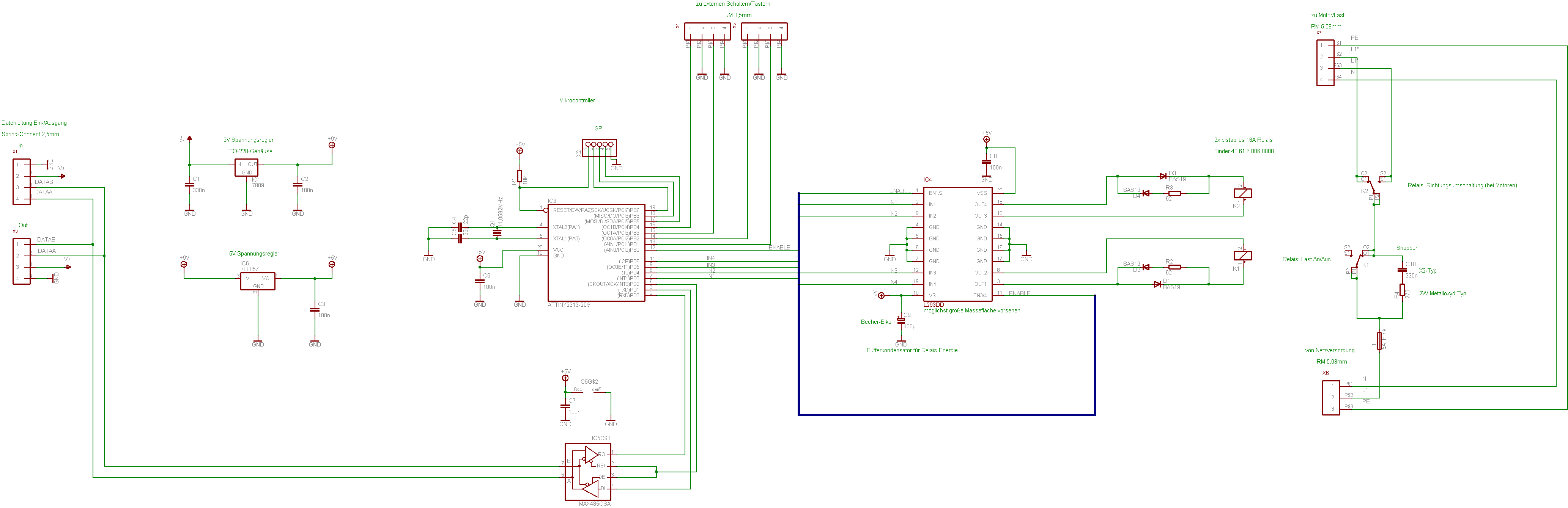

Hallo zusammen!
Nach zahlreichem Fragen in diesem Forum habe ich nun einen Entwurf für
eine Bus-gesteuerte Relaisplatine angefertigt.
Es wäre toll, wenn jemand mal einen Blick darauf werfen könnte und mir
vielleicht sagt ob es so sinnvoll ist diese Platine zu fertigen, bzw. ob
noch grobe Fehler auf den ersten Blick erkennbar sind.
Es folgen noch div. Bilder des Layouts.
Über Antworten würde ich mich sehr freuen,
schöne Grüße,
Alex
Gast #804030
@Alex Bürgel (alex22)
in deiner Schaltung fehlt wahrscheinlich ein Kondensator am
Reset-Eingang
vom Prozessor Ic3 Pin 1 nach Masse oder willst du einen Reset von außen
steuern?
Ist die Diodenbeschaltung von den Relaisspulen korrekt?
Hab ich so noch nicht gesehen.
gruß Martin

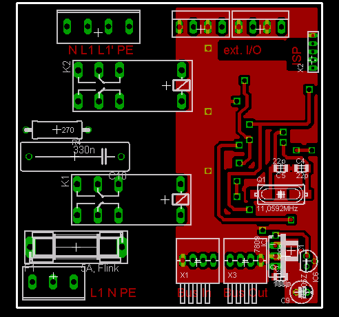

Gast #804044
@ Alex Bürgel (alex22)
hallo nochmal,
zu deinem Layout,auch wenn`s schwer fällt,
die Massefläche (Poligon) brauchst du nicht und kannste weglassen.
Die Leiterbahn die du zwischen Relaiskontakte und Spule geführt hast
würde ich anders verlegen.Zu nahe an den Niedervoltbereich.
Den durch die Relais schon vorgegebenen Isolationsabstand solltest du
nutzen.Und wie wird die Leiterplatte befestigt? Einen kleinen Text
z.B.LS+BS(gespiegelt)solltest du deinem Board auch noch spendieren.
Für die Leiterplattenfertigung unverzichtbar.
Gruß Martin
OP (Firma: Ucore Fotografie www.ucore.de) Persönliche Seite #804167
Hallo pcbfreak,
vielen Dank für dein Interesse! :-)
Warum? Ich finde es eigentlich ganz praktisch, da dann nicht so ein
großer Bereich geätzt werden muss. Oder gibt es einen besonderen Grund
die wegzulassen?
Auch wenn es PE ist? :-(
Ich wollte die Leiterplatte(n) in solche Aufputz-Verteilerdosen
reinlegen.
>Einen kleinen Text z.B.LS+BS(gespiegelt)solltest du deinem Board auch noch
>spendieren.
Ja, da hast du Recht, das könnte wohl nicht schaden. Wofür steht denn LS
bzw. BS?
Schöne Grüße,
Alex
Gast #804202
- eine 230V-Leiterbahn zu nahe an Massefläche
- Snubber sieht für 230V/5A falsch dimensioniert aus (siehe
http://www.mikrocontroller.net/attachment/26140/RC_Glied.pdf)
- 90 Grad-Winkel an Leiterbahnen sehen nicht schön aus
- etwas unaufgeräumte Verteilung der Bauteile und Buchsen (Relais
nebeneinander, 230V-Buchsen nebeneinander?)
- Quarz etwas weit weg vom Microcontroller
- Spannungsregler durch Umlegen kühlen?
- zu kleiner Kondensator auf Eingangsseite des 7805. Das sollten eher
300uF oder mehr (und nicht 300nF) sein, dazu ein 100N.
- eine zweite 9V-Spannung für die Relais? Das sind IMHO 6V-Relais von
Finder, die laufen perfekt mit 5V (s. Datenblatt)
OP (Firma: Ucore Fotografie www.ucore.de) Persönliche Seite #804232
Hallo Dietmar,
auch dir vorab vielen Dank für deine Anmerkungen!
Ich habe versucht einige davon umzusetzen.
Das ist PE, ist das "wirklich" so schlimm? Ich habe nun knapp 5mm
Abstand eingebaut zwischen PE und GND der Niederspannungsseite.
Dieses Dokument kannte ich noch gar nicht, sieht aber super aus. Gilt
das für Wechselspannung? Ich hatte meiner Werte hier her:
http://www.mikrocontroller.net/articles/Snubber
Habe nun 45° Winkel eingebaut wo vorher 90° waren. Du hast Recht, sieht
besser aus und scheint auch platzsparender zu sein!
Die Relais sollen laut Finder 5mm Abstand zueinander haben um
gegenseitige Beeinflussung zu verhindern. Habe mir gedacht den Platz zu
nutzen und da den Snubber hinzubauen. Ausserdem passt so die H-Brücke
auf der Niederspannungsseite schön dazwischen.
Das mit den 230V-Buchsen wäre natürlich toll, muss ich mal versuchen, ob
ich das hinbekomme.
Ja, das stimmt leider.
Meinst du den 7809? Ich habe es durchgerechnet. Da die Relais nur
jeweils einen 20ms Puls brauchen um umzuschalten sollte (!) das kein
Problem sein.
Meinst du auch hier den 7809? Die 330nF hatte ich aus dem Datenblatt:
"typical application circuit". Schadet dort ein größerer C also nicht?
Ja, auch da hast du Recht. Jedoch kommt die H-Brücke sowohl auf High-
als auch Low-Side nur bis auf 1,2V an die Versorgungsspannung ran. Dann
noch 1V in den vorgeschalteten Dioden macht 9V - 3,4V = 5,6V an den
Relais.
Wie gesagt VIEEELEN DANK an alle die sich die Mühe machen hier mal
drüberzuschauen. Es ist das erste Projekt dieser "Größenordnung" für
mich.
Schönen Abend noch,
Alex
Gast #804296
@ Alex Bürgel
>bzw. BS?
LS=Lötseite
BS=Bestückungsseite
>die wegzulassen?
Wenn deinen ersten Ätzversuche noch nicht so gelingen,kann ein Fussel
beim Belicheten einen Kurzschluß machen.Ohne Massefläche ist die Gefahr
einfach geringer.Bei Digitalschaltungen ist eine Massefläche elektrisch
unnötig.
Beim Löten brauchste dann einen dicken Lötkolben weil die Wärme über
eine
Massefläche abgeleitet wird.
Dein letzter Boardentwurf ist dagegen schon besser.
kleb deine Platte wenigsten in der Abzweigdose fest.
gruß Martin

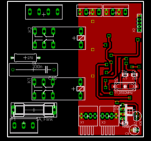

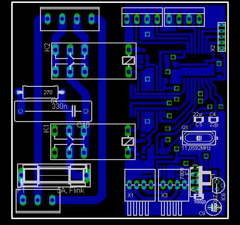

OP (Firma: Ucore Fotografie www.ucore.de) Persönliche Seite #804418
Guten Morgen,
ich habe mal die ganzen "alten" Board-Designs entfernt, damit es nicht
zu Verwirrungen kommt.
Also, wie gesagt, die Platine soll 230V-AC bei max. 5A schalten, auch
induktive Lasten, wie z.B. Rolladenmotoren.
Hier ist nochmal ein Bild des aktuellen Top-Layers.
Schöne Grüße,
Alex
Gast #804464
Morgen selber,
schon besser das ganze,aber Text haste immer noch nicht plaziert.
Wenn du es wegläßt wirste spätestens bei der Herstellung der
Leiterplatte
merken,wie wichtig das ist.
Deinen Schaltplan solltest du auch noch mal einstellen damit man sehen
kann ob angeregte Änderungen erfolgt sind.
Gruß Martin
OP (Firma: Ucore Fotografie www.ucore.de) Persönliche Seite #804523
> Leiterplatte
Hatte ich wieder vergessen, ist jetzt drauf.
Da hat sich (leider) nichts verändert.
Die Punkte waren:
-Größerer Eingangs-Pufferkondensator vor dem 7809, aber da verstehe ich
nicht weshalb. Im Datenblatt ist ein 330nF abgebildet.
-Snubber falsch dimensioniert??
Ich habe ihn so dimensioniert wie im Wiki dieser Seite beschrieben...
Mit der PDF von Dietmar kommen tatsächlich ganz andere Werte raus: 2,7µF
und 4 Ohm.
=> Der Wechselstromwiderstand wäre dann ja nur noch ~ 1,2kOhm, ist das
nicht sehr wenig?? Dann fließen ja immer ~ 300mA durch die 230V-Seite
auch wenn die Relais aus sind?!
Und ich konnte keinen 2,7µF (o.ä.) Kondensator der Klasse X2 finden....
Die gehen nur bis 1µF hoch.
Also, was tun?
Schöne Grüße,
Alex
Gast #804547
Wahrscheinlich um Störungen die über das Kabel einstreuen durch die
Tiefpaas wirkung klein zuhalten.Das weiß der Autor vom Datenblatt ja
nicht.
Ist ein Resetkondensator unnötig?
Hast dich dazu nicht geäußert.
Thema Snubber:http://www.mikrocontroller.net/articles/Snubber
Bei dem Snubber kann man nicht immer nach einer Formel gehen.
Denn man muß die Bauteile die man errechnet hat ja auch bekommen können.
nimm 270 Ohm/1Watt oder höher und 0,47-0,68 µF/400V
Sonst noch Fragen?
Gruß MArtin
OP (Firma: Ucore Fotografie www.ucore.de) Persönliche Seite #804609
Hallo Martin,
was hat es denn mit dem "Reset-Kondensator" auf sich? Verhindert der
einen unbeabsichtigten Reset bei kurzzeitigem Einbruch der
Versorgungsspannung oder wozu ist der gedacht?
Und ja, ich möchte über die ISP-Schnittstelle zum Programmieren der
Platine den Reset steuern können.
Schöne Grüße,
Alex
Gast #805145
das auch, richtig. und da der C mit dem R ein RC-glied bildet, wird auch
verhindert, dass der atmel zu früh losläuft, wenn die
versorgungsspannung "langsam" steigt.
grüße,
holli
Gast #805179
@ Alex Bürgel
Der Reseteingang ist ein aktiv-Low Eingang.
D.h.Der Prozessor benötigt kurz nachdem die Betriebsspannung stabil ist
einen automatischen Impuls (von high(+5V) nach low(0Volt))um korrekt zu
starten.Dein PC macht das (unsichtbar)genauso.Den Resetknopf am PC kann
man dann nach belieben betätigen um einen Neustart zu erzwingen.
Das ist bei den meisten Prozessor-Schaltungen so. Brauchts dir nur
andere Boardprojekte mit Prozessoren hier im Forum ansehen.Da findest du
meist einen Kondensator mit Vorwiderstand vom Reseteingang nach
Masse.Der Widerstand begrenzt den Strom für den Kondensator und zieht
das Signal wieder nach +5V wenn der Kondensator seine Aufgabe erfüllt
hat.
Dieser Kondensator zieht über den Widerstand die Spannung für einen
Sekundenbruchteil auf nahezu 0 Volt und steigt dann wieder auf knapp der
