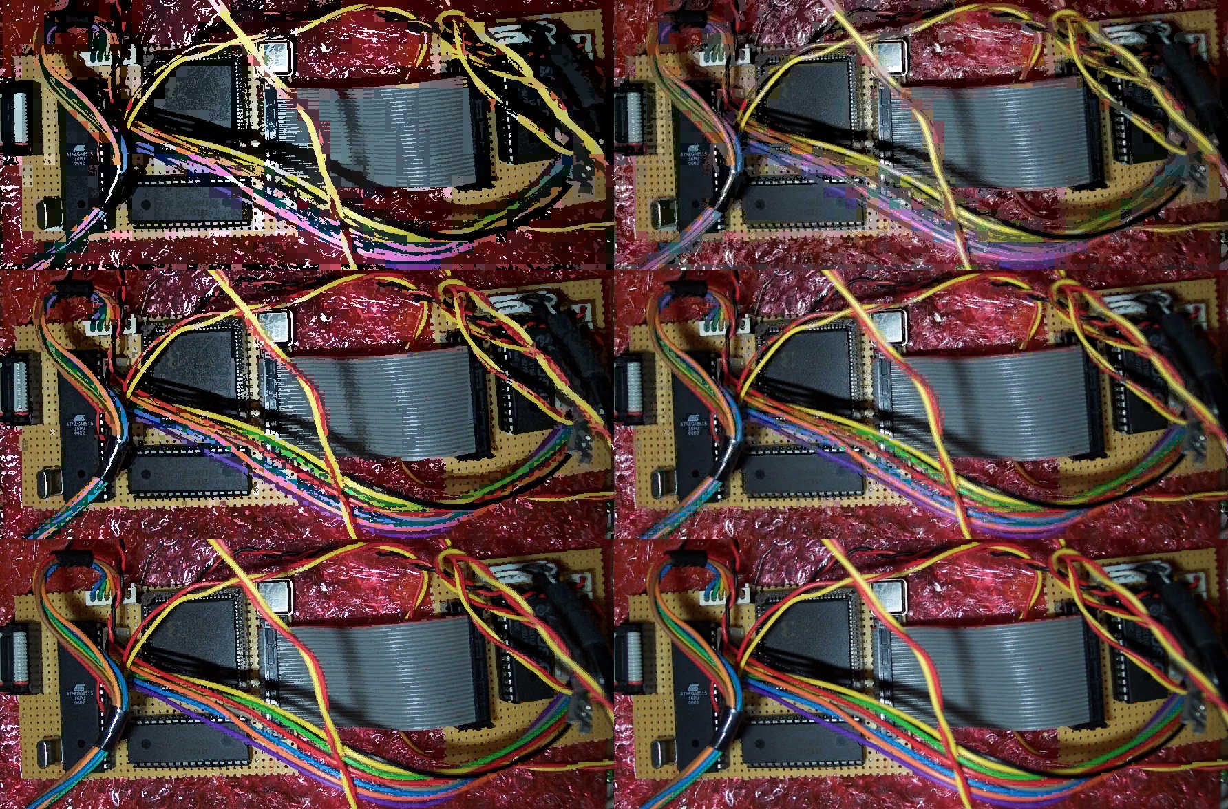

#816779
Bis etwa 320x240 sollten eigentlich 256 Farben + LUT reichen. Das dürfte
mit Sicherheit das einfachste Verfahren sein, und spart immrhin fast die
Hälfte an Speicherplatz. Bei 320x240 wäre ein Bild dann 77568 Bytes
groß. Bei 128x128 wären es 17152 Bytes.
RLE düfte so ziemlich die einfachste verlustfreie Kompression sein.
Nachteil: Es funktioniert nur bei vielen gleichen Pixeln (wie einfachen
Grafiken usw.) richtig gut. Spätestens bei verrauschten Fotos werden die
RLE Bilder teilweise sogar größer als die unkomprimierten Daten. Dafür
braucht man dann andere, verlustbehaftete Verfahren wie jpeg.
Ich habe mal ein wenig mit den Textur Kompressionsverfahren wie 3Dc
gespielt. Im Prinzip ist das nichts anderes, als für jeden Block eine
vereinfachte, optimierte Farbpalette zu speichern, und somit die
Farbtiefe eines jeden Blocks aus 1-3bpp zu reduzieren.
Im Anhang das Ergebnis (Sorry für die große Datei). Die Bilder wurden
von oben nach unten mit 16x16, 8x8 und 4x4 Blockgröße komprimiert. Die
Bittiefe auf der linken Seite beträgt unglaubliche 1 Bit pro Pixel !
Rechts waren es immerhin 2 bpp.
Ein und Ausgabe sind jeweils 24 bpp. Die Datei ist dann genau 1 MByte
groß. Komprimiert haben die Dateien folgende Größe:
52kB    96kB
76kB   118kB
117kB  214kB
Die Dekomprimierung sollte selbst auf einem AVR sehr schnell gehen, da
es ja nicht viel mehr als Daten lesen + Tabelle nachschauen ist.
Man kann die Software mit Sicherheit noch etwas optimieren (vor allem
beim Komprimieren z.B. noch Dithern) um bessere Ergebnisse zu erhalten.
Wie man schön an dem Bild sieht, funktioniert dieses blockbasierte
Kompressionsverfahren nur gut, wenn es keine scharfen Kanten gibt.
Ob es sich lohnt, sowas auf einem AVR einzusetzen, würde ich eher
bezweifeln, da man im Normalfall eher selten Fotos anzeigt, sondern
häufiger Grafiken, die sich mit RLE besser komprimieren lassen.
OP #816831
@Hagen:
Vielen Dank für deine Tipps - ich habe schon deine Font-Routinen für
mein Display (mit Erfolg) benutzt. Dein Bitmapconverter ist auch nicht
schlecht:
von 32768 -> 19286 bytes.
Mit der "DDS"-Komprimierung (DTX1) waren es 8320 bytes.
Jetzt bin ich beim Testen von "Polyomino Compressed Format", da habe ich
7086 bytes ! Mal den Decompressor ansehen ...
Frank

OP #817827
@Benedikt & @Hagen:
Ich sehe schon, dass das hier ganz schön produktiv wird.
Ich habe mal den Code von Benedikt kompiliert und ein paar Tests gemacht
und das Ergebnis hier mal angehängt.
Links das Original, rechts nach Kompression und Dekompression.
(musste das leider als JPEG anhängen)
Orginal 24 Bit 102*128 = 39.478 Bytes
Compressed mit BLOCKSIZE=8 BPP=4 -> 7904 Bytes  -> ca. 20%
NICHT SCHLECHT !!
@Hagen: Deine Idee ist nicht schlecht, werd mal drüber nachdenken.
PS: Bei meinem "Problem" geht es wirklich um Photos.
Frank
