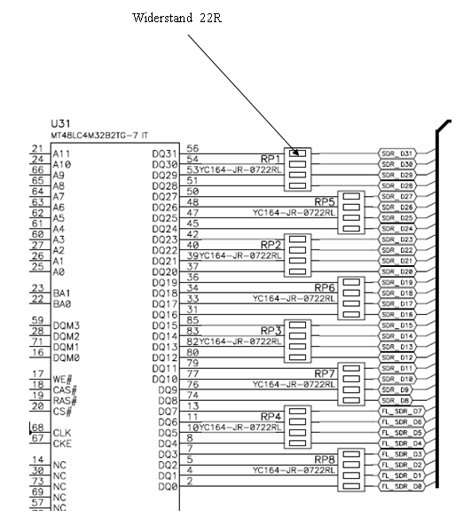

Hallo Zusammen,
auf der Schaltung (siehe Anhang) ist ein array von Widerstand 22R
eingeschaltet !
die Frage: dienen diese Widerstände der Vermeidung der Reflexion (bei
höhen Frequenzen)...oder was anderes?
danke im Voraus

Ach ja, zu Deiner Frage: ja, nein nichts anderes.

Niemand hat bisher  Si Lhoussaine's Fragen beantwortet - nur
Grabenkriege zwischen Linux und Windowsbesitzern finde ich vor ... ;-)
Dann versuche ich es mal:
Sie dienen der Vermeidung von Reflexionen. Stichwort: 'Impulse auf
Leitungen'. Ihre Position sollte so nahe wie möglich an den treibenden
Ausgang.
Zusammen mit dem Quellwiderstand des Ausgangs sollten dann etwa der
Z-Wert der angeschlossenen Leitung herauskommen.
Die Methode verbessert die Signalqualität erheblich und ist auf jeden
Fall bei Taktleitung zu empfehlen, unabhängig von der Taktfrequenz -
eher abhängig von der möglichen Geschwindigkeit des Empfängers. Bei
Datenleitung deshalb nicht unbedingt notwendig, weil ja der Takt
möglichst in der Mitte des Bits abtasten soll. Dann sind unschöne
Flanken längst abgeklungen.
Man findet Werte zwischen 20 und 50 Ohm - ich persönlich bin meist bei
27 oder 33 Ohm. Hängt eben von der Quellimpedanz des Treibers und der
Impedanz der Leitung ab.
Wenn man mit dem Wert auch um 20% daneben liegt, ist das meist völlig
unkritisch und auf jeden Fall besser als ohne Widerstand.

von M. K. (kichi)
Gegen Reflexionen dienen doch normalerweise Abschlusswiderstände (die
zwischen der Leitung und GND liegen) und nicht Serienwiderstände, wie in
diesem Fall. Oder sehe ich das falsch?
Ich hätte jetzt gesagt, dass die Widerstände in diesem Fall zur
Verbesserung des EMV-Verhaltens dienen.
von Andreas K. (a-k)
Ja: Wellenwiderstand
von Michael U. (amiga)
das könnte jetzt zu einer akademischen Frage ausarten...
Zumindest wohnten die Teile schon in Datenleitungen auf alten Boards bei
recht niedrigen Frequenzen. Ich würde also eher der Reflektions-Theorie
anhängen als der EMV-Theorie. ;-)
Keine Ahnung, ob der Begriff EMV damals schon so geprägt war.
Gruß aus Berlin
Michael
EMV-Prüfungen gibt es schon sehr lange, aber damals (vermutlich) nur an
Telecom-Equipment. Heute muss jeder so eine Prüfung durchlaufen, der was
verkaufen will.
Dass die Widerstände auch eine Verbesserung der EMV bringen, leuchtet
mir nicht sofort ein: je schneller die Signale und die Anstiegszeit
sind, desto notwendiger wird der Einsatz des Serienwiderstandes, um sie
am Leitungsende sauber und steil zu haben.
Man darf das ganze nicht zu trivial betrachten. Die Leitung hat kein C
als Ersatzschaltbild, sondern eine Aneinanderreihung von infinitesimal
kleinen L-C-Kombinationen und deshalb sieht eine Quelle auch einen
reellen Widerstand, wenn sie in eine Leitung 'hineinschaut'. Deshalb
gibt es da auch keine irgendwie geartete Filterfunktion, der
höherfrequente Anteile unterdrücken könnte.

Ja, und das gibt einen rein Ohmschen Wellenwiderstand mit Z =
sqrt(dL/dC). Und der ist dann auch ohne Frequenzgang.
Leider ist die Realität etwas anders. Das Z der Leitung ist nicht reell
und es bleiben frequenzabhängige Teile. Das hatte ich vergessen.
von peter-neu-ulm (Gast)
Diese Längswiderstände spielen vor allem eine Rolle bei Bus-Leitungen,
wo die Zahl der angeschlossenen Lasten wechseln kann, also ein genauer
Wellenwiderstandswert nicht eingehalten werden kann.
Das Nutzsignal passiert den Widerstand nur einmal, die reflektierten
Signale aber mehrmals und werden dann stärker bedämpft. Im Endeffekt
sind die Flanken des Nutzsignals durch die Stellen mit Fehlanpassung
deutlich weniger gestört.
von Rooney B. (rooney)
Michael U. wrote:
> Hallo,
> Gruß aus Berlin
> Michael
Es kommt nicht auf die Frequenzen drauf an, sondern auf die Anstiegszeit
tr.
Du kannst also einen Controller (10MHz) mit High-Speed Logik beschalten
und dennoch bereits Probleme mit Reflexionen haben. Da Überschwinger und
Spannungsspitzen Einfluss auf EMV haben, sind solche Widerstände
unerlässlich.
Sie sollten also theoretisch auf allen Leitungen sein, die schnelle
Schaltzeiten aufweisen.
Man muss nicht unbedingt das schnellste Gatter vewenden, wenn eine
"Low-Speed" Variante auch reicht.
Reflexionen sind High-Speed Effekte, die ab 50% der kritischen
Leitungslänge auftreten.
Kritische Leitungslänge = 7.5cm * tr / ns
Als Faustformel kann man sich merken, dass High-Speed Effekte bereits ab
einer Leitungslänge von 2.5cm * tr/ns auftreten, d.h. die Leitungslänge
nicht mehr kurz im Vergleich zur Signalflangek ist.
Vermeidung solcher Effekte durch:
# Leitungen als Wellenleiter ausführen
# Terminierung
# kurze Leitungslängen
# Kondensatoren und Widerstände direkt am IC
Mögliche Reflexionsstellen:
# Änderungen der Leiterbahnbreite
# Durchkontaktierungen
# Verzweigungen (Stubs)
# Steckerübergänge
# Flasche Terminierung
Terminierungsmethoden:
# Serienterminierung (wie im *.doc)
# Pullup Terminierung (Achtung: hoher Stromfluss!!!)
# Pulldown Terminierung (Achtung: hoher Stromfluss!!!)
# Thevenin Terminierung
# RC Terminierung
# Dioden Terminierung
> Anstiegszeit tr.
Jein :)
Die Anstiegszeit sorgt für eine hohe Frequenzkomponente. Deren
Frequenz muss noch gut übertragen werden können. Daher diese
Faustregeln.
