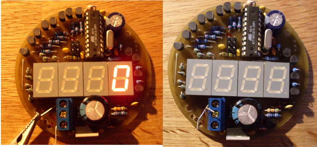

Eine alte Version der Box sah so aus -->
http://users.loop0.org/steve/BUGGY/DSC00032.JPG
Hier mit Kingbright 7Seg. zur Ganganzeige und Schaltblitz mit Led Array
--> http://users.loop0.org/steve/BUGGY/DSC00069.JPG

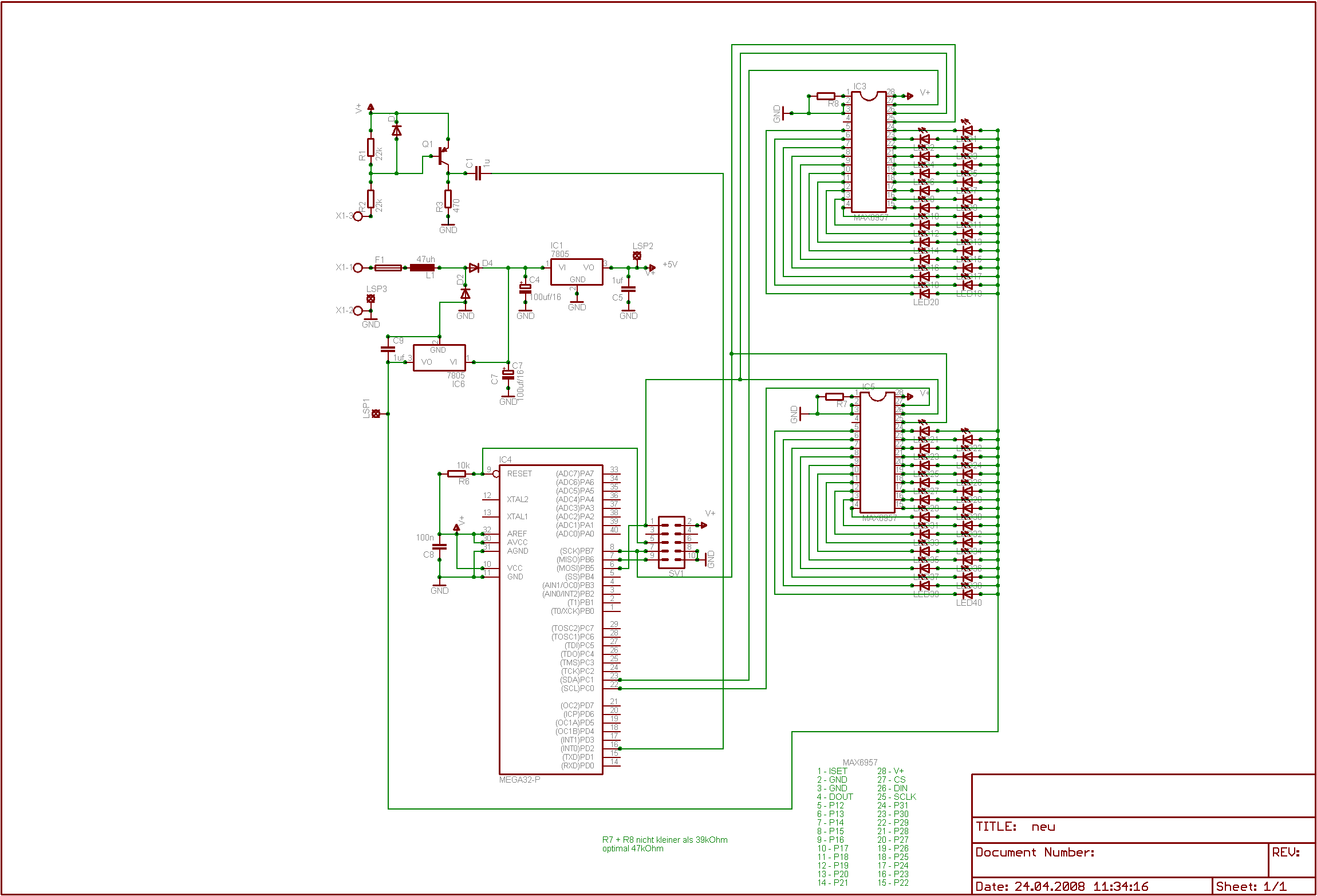

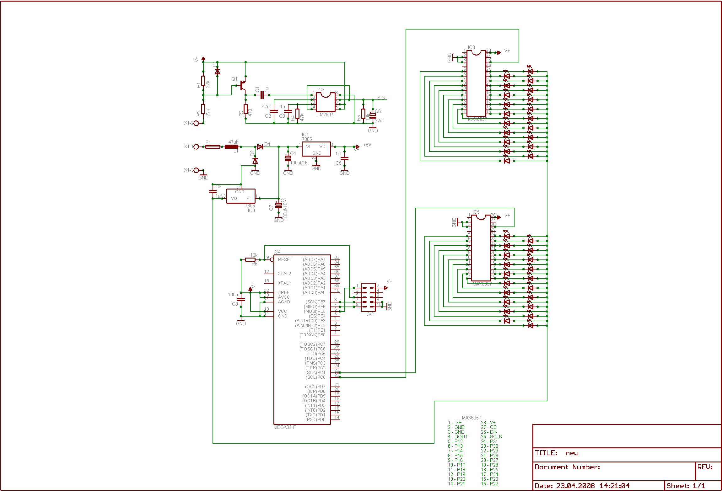

ich inetressiere mich für den DZM auf µC Basis... Bin neu in der
Elektrik und µC Welt, also bitte nicht gleich steinigen wenn ich etwas
falsch habe! Den Schaltplan habe ich soweit, bis auf 2 kleinigkeiten.
- Signal vom IC2 an den Mega32, da bin ich mir nicht sicher ob ich den
direkt an einem Port anschliessen kann oder noch was dazwischen muss
- Spannung vom MAX6957 auf die LED´s konnte jetzt nicht genau aus dem
Datenblatt erkennen wie das mit dem ISET PIN funktioniert
LG
Sebastian

Ok, und was soll das nun bedeuten?
Was ist denn nun an dem Entwurf so verkehrt?
Kann ich nun das Signal direkt an den Mega32 anschliessen?
Und wie ist das mit dem ISET PIN?

von S. W. (sebastian-w)
Ok, die frage ist gerade wie genau es sein muss! Bei 40 LED´s sind das
bei meinen Bedürfnissen je LED 200 Umdrehungen. Also kommt es doch nicht
so extrem darauf an wie genau es sein muss. Ein gewisser Toleranzbereich
ist da halt noch drin.
Habt ihr hierzu noch einwände?

von Tim (Gast)
wo ist denn jetzt noch das Problem ? ... mit einem 2313 belaufen sich
die Bauteilkosten ohne LED's auf max. 5 Euro. Neben dem uC braucht man
nur noch einen Spannungsregler, Quarz und ein paar R's und C's .. passt
locker in eine Streichholzschachtel. Die LED-Matrix kann man ohne
Vorwiderstände direkt an den AVR hängen, da diese ja nur einige ms
aktiviert sind und die max. Verlustleistung des AVR dadurch nicht
überschritten wird.
Gff. kann man auch noch den Quarz einsparen, wenn man den internen
RC-Oszillator von Hand abgleicht. Man hat dann 16 I/O frei und kann dann
sogar 64 LED's ansteuern (8 x 8 Matrix).
Die getakteten 12V von der Zündspule kann man über ein popliges RC-Glied
bedenkenlos direkt auf den INT-Eingang des AVRs legen, auch wenn die
Spannungspitzen vor dem RC-Glied durchaus 200-400V betragen können.
Solange man R möglichst groß und C möglichst klein wählt (Imax<<1mA)
passiert dem AVR da garantiert nichts, da seine internen ESD-Dioden jede
überschüssige Spannung gegen VDD bzw. VSS ableiten. Die AVRs wurden in
der Produktion ja einem ESD-Test unterzogen, wo durchaus einige KV auf
die Pins einwirken. Wer dennoch Angst hat kann ja noch eine 4.7V Z-Diode
zwischen dem R & C gegen Masse schalten, dann kann auch ohne ESD-Schutz
nichts passieren.
Der Hardwareaufwand der Schaltung ist wirklich minimal, allerdings
steckt die Funktionalität in der Software und die muß erstmal
programmiert werden.
In Assembler braucht man für die Software schätzungsweise ca. 1 bis max.
1.5kB Speicher, ein 2313 reicht also dicke und alle anderen AVR's wären
Verschwendung.
An der Anzahl der LED's würde ich nicht sparen, der Softwareaufwand ist
im Grunde der selbe, jedoch ist der visuelle Effekt für die paar Cent
mehr bedeutend besser. 64 LED's bzw. eine 8 x 8 Matrix zu wählen ist für
den Multiplexbetrieb auch viel einfacher zu programmieren, da alle Bits
eines Byte verwendet werden.
... dann mal ran an die Software, einfacher und billiger gehts wirklich
nicht.

von sum (Gast)
Ich habe gerade auch einen DZM bauen dürfen. Hier ist das Ergebnis als
Bild. Im nächsten Beitrag gibt es die Dateien (Eagle sch, brd, C Code).
Aufgabe war es, einen DZM zu bauen, der A) einfach ist, B) sicher im
Betrieb und C) auch bei Sonnenlicht ablesbar ist aber im Dunkeln nicht
die Nachtsichtfähigkeit beeinträchtigt (autom. Dimmen). Deswegen die
vielen Transistoren zum ordentlichen Versorgen der LEDs.
Achtung: Die Schaltung nimmt etwa 700mA auf, bei zu großer
Versorgungsspannung raucht der Spannungsregler ab. Es ist passende
Kühlung vorzusehen oder die Leistung zu reduzieren.

der DZM gefällt mir. Allerdings möchte ich das ja nicht auf einer
7-Segment anzeige sondern auf LED. So wie oben im Schaltplan gezeigt. Im
Anhang noch der aktuelle Schaltplan.
von sum (Gast)
hallo sebastian,
ob du 7seg anzeigen einbaust oder leds in einer reihe anordenst, ist
ziemlich egal. du musst dann nur entsprechend die framebuffer variablen
und werte verändern... ließe sich aber sicherlich lösen. Das Prinzip
müsste man aber beibehalten, mit dem Multiplexing, dann brauchst du
keinen so riesigen controller und nicht soviele leitungen.
sum
Hallo sum,
ich bin nicht gerade der Schaltplan king.... Aber könntest du mir deinen
Schaltplan auf 40 LED´s abändern?

Hi Sebastian,
ich habe derzeit 4x8=32 LEDs dran, das auf 40 Zu erweitern heisst blos,
eine weitere Stelle dranbappen. Alternativ kannst du natürlich auch
einfach die ganzen 7Seg-Teile rausnehmen und nur LEDs einbauen.
Leider kann ich ihn dir nicht abändern, sei nicht so faul, das ist nicht
schwer. eagle gibts kostenlos im netz fuer die groesse.
sum
Hi sum,
ist das gewollt, dass in deiner dzm.zip bereitgestellt hast. Bei den
Eagle files die Transistoren übereinander liegen? Jeweils ein BC327 und
ein 2N3906. Das iretiert mich ein wenig
von sum (Gast)
Hi Sebastian,
ja, das wollte ich so, die sind im Layout auch "übereinander", so dass
du immer nur einen bestücken brauchst/kannst. Du kannst dir aber
aussuchen, welchen du nehmen willst - ich hatte halt festgestellt, dass
ich die falschen Transistoren auf dem Tisch zu liegen hatte, und dann
noch die zweiten ins layout mitreingefrickelt.
Mein Tipp: Nimm die BC337 und BC327, die können mehr saft als die
2N-typen.
Grüße,
 sum
