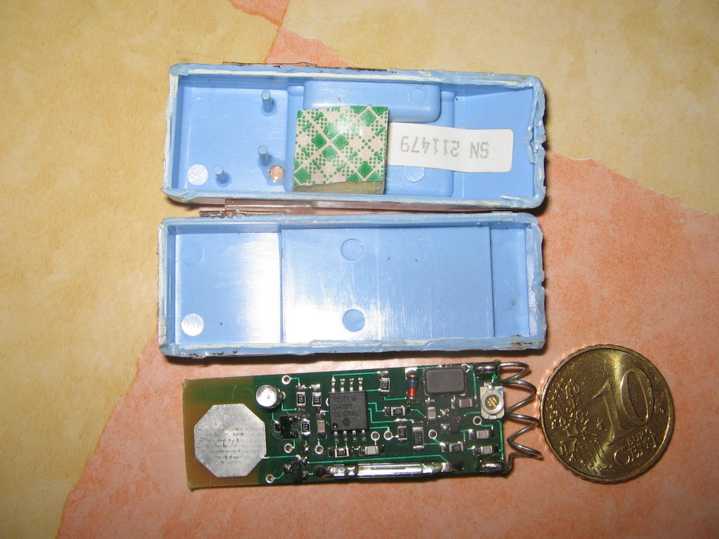

Servus,
es geht hier um einen Einwegsender von einen bekannten Abfohlsystem.
Kurz zur Technik:
Kleine sender, die ein Signal ausstrahlen, sobal ein Stift entfernt
wird, diese strahlen werden von der empfangsstation empfangen und die
macht dann das weitere.
Es geht hier jetzt um die sender, die schlichtweg schweine teuer sind.
Diese gibt es in 2 Varianten, eine Variante die nach einer entfernung
länger als einer Minute am stück, nichtmehr funktioniert, man darf diese
aber sooft testen wie man will, nur nach einer Minute am Stück fallen
diese aus. Was könnte die Ursache dafür sein, das diese dann ausfallen?
Die anderen, die Mehrmals funktionieren, funktionieren halt so lange bis
die Batterien leer sind, leider kann man die Batterien nicht ersetzten
ohne das Gehäuse gewaltsahm zu öffnen.
Kann man diese Sender evtl. nachbauen?
Hat wer evtl. eine Adresse wo man Platinen bauen lassen kann, damit das
ganze nicht zu groß wird?

Eigentlich is da garnicht viel dabei, ein Reedkontakt, der erkennt wenn
der Magnet entfernt wurde und eine Schaltung die über einen Schwingkreis
ein Alarmsignal sendet.
Jetzt müsste man nur wissen wie dieses Alarmsignal aussieht und man
könnte sowas problemlos nachbauen.
Der Grund wieso der Rote Empfänger dannach nichtmehr geht ist
wahrscheinlich eher kapitalistischer Natur. Gehe ich richtig in der
Annahme, dass der rote deutlich billiger als der blaue ist?
Wie gut sind deine Elektronikkenntnisse?
Gast #825298
Ob es schlau war, dieses Bild hier zu posten? Anhand der deutlich
sichtbaren Seriennummer kann der Händler des Gerätes sicherlich leicht
feststellen, wem er es verkauft hat ... und die hier geführte Diskussion
ob eines Nachbaues ist für einen geeignet windigen Rechtsanwalt
sicherlich reiche Abmahnbeute.

Gast #825464
Sieht ziemlich einfach aus - nach einem Quarzoszillator, der ev.
pulsmoduliert über den Reed an- und ausgeschaltet wird. Leider kann ich
den Aufdruck auf dem Chip nicht entziffern ...
Ich nehme an, auf der Rückseite sind nur Leiterbahnen?
Wenn man dafür 215 Euronen nehmen und das Ding nur wenige Male
einsetzten kann, dann hab ich bisher was falsch gemacht!
Gast #825532
Also wenn ich die Beschriftung des Mikrocontrollers richtig entziffern
konnte ist es ein PIC12CE519.
Vielleicht sind ja die Code-Protection-Bits nicht gesetzt :-)
Da dieser Mikrocontroller über ein EEPROM verfügt könnte ich mir
vorstellen, das dort die "Sicherung" des Herstellers untergebracht ist.
Sobald also das günstigere Gerät länger als eine Minute am Stück an war
(interner Timer läuft mit) wird irgendein Wert ins EEPROM geschrieben,
der dem Chip dann sagt er dürfe nicht mehr senden... Eventuell kann man
ja das EEPROM auslesen und mal nachschauen ob da was verdächtiges
drinsteht.

Wahrscheinlich unterscheiden sich der teure und der billige Sender nur
in der Programmierung des Mikrocontrollers (rfPIC). Der teure kann
sicher, wenn leer, aufgebrochen, nachgefüllt und mit Silikon wieder
zugeklebt werden.
Beim billigen muß wohl besagter Mikro neu programmiert werden, eventuell
mit einer selbst erstellten Firmware. Dazu müßte man das Signal
aufzeichnen, das der originale Sender sendet, um es nachempfinden zu
können.
Langfristig wäre eine Lösung zum Aufladen von außen ohne Öffnen gut.
Vielleicht über Induktion, wie manche elektrischen Zahnbürsten, wenn der
Platz im Innern für Akku, Ladespule und Laderegler reicht. Ein solcher
Umbau ist beim teuren Sender sicher ohne Programmierkenntnisse zu
bewältigen, erfordert aber Geschick und etwas Grundlagenwissen in
Elektronik.

Vllt is da einfach ne unterspannungserkennung eingebaut. Fehlt einmal
die Spannung durch leere Batterie oder Batterietausch dann wird n Bit
gesetzt damit er nix mehr sendet.
MfG Echo
Gast #1748659
Enrico schrieb:
> verwendbaren.. aba muss doch irgendwie möglich sein das wenn die
> batterien leer waren die wieder funktionsfähig zu bekommen.. also wie
Wenn man die Laufzeit der Geräte BESSER kennt, könnte man versuchen,
kurz bevor die Batterie den Geist aufgibt, eine weitere parallel zu
schalten damit die Spannung nicht einbricht und dann die alte
austauschen während das Gerät noch unter Spannung ist. Evtl. sind
CMOS-Speicher im Spiel, die ihre Daten verlieren wenn die Spannung mal
kurz weg ist?
Abdichtung nicht vergessen.
Gast #1748667
Wenn das Ding beim Batteriewechsel, bzw. danach streikt
würde ich mal versuchen während des Wechsels die Schaltung weiter
zu versorgen, z.B. eine externe Spannung (über eine Diode) einzuspeisen.
Daß eine Batteriebetriebene Schaltung nach dem Wechsel der noch
nicht leeren Batterie nicht mehr geht ist bei µCs mit Power-On-Kennung-
und EEPROM recht einfach zu machen. Ob der Entwickler auch eine
"Begrenzung der Lebensdauer" eingebaut hat wird sich zeigen.

Hallo, ich repariere die Blauen Chips (60euro). Ich mache das schon seit
mehren Jahren bei großen nahmenhaften Züchtern. Wir selber Züchten mit
sechs  Stuten
Gast #2669993
> Die idee mit dem kleinen Sender ist ja nicht so schlecht... nur leider
> ist der zu Groß für das blaue Gehäuse.
Hä???
Bei der Antenne kommt es auf die Länge der Schleife an, das kann man
auch anders machen, der Rest ist ein 8 pol SOIC und ein Quarz (gibt es
auch in SMD) und etwas Hühnerfutter. Das passt doch locker in das
Gehäuse, notfalls nehme man ein anderes Gehäuse, mit Silikon aus der
Kartusche wird das wasserfest.
Gast #3586392
Das sieht aus, wie ein Oszillator, der vom PIC eingeschaltet wird;
vielleicht wird der Oszillator noch mit einem Bitmuster angesteuert.
Eigentlich sollte es reichen den PIC zu tauschen, der das passende
Bitmuster (auch bei mehrfachen Gebrauch generiert).
Elektronisch interessant, aber sonst ziemlich pervers... igitt!
