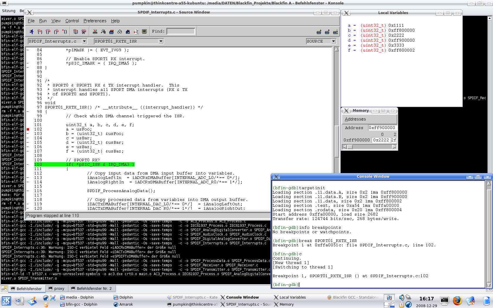

hier auch meine Erfahrungen mit der GNU-Toolchain für Standalone:
Ich benutzte das ganze auf einem Linux-Host und habe mir den
JTAG-Debugger von Strubi (http://www.section5.ch) zugelegt. Im Moment
debugge ich damit auf einem ADSP-BF537-STAMP-Board, bald wird der
Wechsel auf eine eigene Platine erfolgen (mal sehen, ob das auf Anhieb
klappt...)
Nach einigen Anfangsschwierigkeiten funktioniert das ganze jetzt
zuverlässig und auch einigermaßen komfortabel (mit insight).
Mein Fehler am Anfang war, dass ich auch die von der uClinux-Webpage
stammenden Version von gdbproxy (ein kleines Programm, das zwischen gdb
und dem JTAG-Adapter vermittelt) installiert hatte und versehentlich
diese statt der Version von Strubi verwendet habe. Da stimmten dann
Registerzuordnungen nicht und der Prozessor verhielt sich im
Debugging-Modus total anders als erwartet.
Ansonsten kann ich nur zustimmen, dass Doku für Standalone nur sehr
spärlich zu finden ist. Die wichtigste Informationsquelle ist meist das
"Hardware Reference Manual" und die "Programming Reference" des
Prozessors, ansonsten muss man hoffen, dass man irgendwo Infos über
Google findet...
Ich vermisse bisher vor allem ein "printf", welches Ausgaben an den
RS232-Port schickt -- bei Verwendung von printf aus der newlib gibt es
Fehler zur Compile-Zeit, so dass ich eigene Ausgaberoutinen geschrieben
habe, die aber bisher deutlich weniger komfortabel sind als die
formatierte Ausgabe über "printf".
Mit den Tools von Strubi habe ich aber bisher nur gute Erfahrungen
gemacht (abgesehen davon, dass oben beschriebener Anfängerfehler
vielleicht im Benutzerhandbuch des ICEbear-Adapters aufgeklärt werden
sollte ;-) )
Ansonsten sieht mein Workflow so aus:
- Das STAMP Board ist über Ethernet mit dem Entwicklungs-Hostrechner
verbunden; die RS232-Schnittstelle des STAMPs hängt am COM-Port des
Hostrechners, auf diesem läuft ein Terminal-Programm, um mit dem Board
über "TTY" zu kommunizieren.
- Kompilieren und Linken des Codes mit dem Aufruf von "bfin-elf-gcc"
(die "standalone-Toolchain" von http://blackfin.uclinux.org)
- Starten des U-Boot-Bootloaders auf dem STAMP-Board (der ja schon im
Auflieferungszustand im Flash steht, ansonsten kann man ihn auch mit
Strubis Tools Flashen)
- Über die Netzwerkschnittstelle des STAMP-Boards (TFTP) die erzeugte
ELF-Datei ins SRAM des STAMP-Boards laden ('tftp 0x1000000 <dateiname>)
- Die Datei mittels 'bootelf 0x100000' starten
Frank

Persönliche Seite #1093132
Danke für den Hinweis Martin.
FL wrote:
> Da ich bisher noch nichts mit Linker-Skripten gemacht habe und ich mich
> erst mal durch die GCC-Doku wühlen müsste: Hat schon jemand solches
> gemacht oder eine andere komfortable Möglichkeit gefunden, Daten in den
> Bereich B zu kriegen (außer die Speicheradressen "hart" zu kodieren)?
Ich habe mich an ein Linkerscript für den BF537 gesetzt um auch Bank B
benutzen zu können. Anreiz gab mir
  http://blackfin.uclinux.org/gf/project/bfin-docs/mailman/?action=ListThreads&mailman_id=29&_forum_action=ForumMessageBrowse&thread_id=31296
Hier ein Linkerscript für den BF537:
 * Customized linker script for BF537.
 * 2008, pumpkin
OUTPUT_FORMAT("elf32-bfin", "elf32-bfin", "elf32-bfin")
OUTPUT_ARCH(bfin)
ENTRY(start)
MEMORY
  l1code(x)     : ORIGIN = 0xffa00000, LENGTH = 48K
  l1data_a(rw)  : ORIGIN = 0xff800000, LENGTH = 32K
  l1data_b(rw)  : ORIGIN = 0xff900000, LENGTH = 32K
22
SECTIONS
23
24
  /* L1 memory sections */
25
  .l1code      : { crt0.o(STARTUP_SECTION) *(.l1code) } > l1code
26
  .l1.data.A   : { _l1_data_a = .; }                    > l1data_a
27
  .l1.data.B   : { _l1_data_b = .; }                    > l1data_b
28
  .l1.data     : { _l1_data = .; }                      > l1data_a
29
30
31
  .text        : { *(.text) }                           > l1code
32
  .bss         : { *(.bss) *(COMMON) }                  > l1data_a
33
34
  /DISCARD/   : { *.(comment) }
35
Die Deklaration erfolgt mit:
uint16_t usFoo __attribute__ ((l1_data_A)) = 0x1111;
uint16_t usBar __attribute__ ((l1_data_B)) = 0x2222;
uint16_t usBaz __attribute__ ((l1_data)) = 0x3333;
Wie im Screenshot zu sehen ist, landen die Variablen wie gewünscht in
Bank A (usFoo und usBaz) bzw. Bank B (usBar).
Was ich nicht hinbekommen habe ist ein sensitives Mapping nach Bank A
oder B, je nachdem ob Bank A voll ist - soweit bin ich nicht in die
Untiefen des Linkerscriptings vorgedrungen. So wird es lediglich in Bank
A gemapped. Vllt kann ja einer der GCC-Experten hierzu eine Meinung
abgeben.  :^)
Cheers
TH
