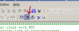

Wie funktioniert der Disassembler, habe noch nie damit gearbeitet.
Bei mir gibt es zwar in der Menüleiste unter "View" einen
"Disassembler", aber der Menüpunkt ist grau hinterlegt, also nicht
aktiv. Wie bekomm ich den zum laufen?

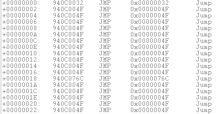

... dann kannst Du unter "View" den Disassembler aktivieren. Gleich am
Anfang des Programm-Codes steht die Interrupt-Vektor-Tabelle (s. Anlage;
in meinem Beispiel sind nur "0" {RESET-Vektor} und Vektor 18 gesetzt;
die "default Vektoren" {im Beispiel 4F} führen zu einem Sprung zum
RESET-Vektor!). Bei Dir müsste unter "2" die Adresse Deiner ISR
angegeben sein. Ganz wichtig: Unter den Compiler-Optionen und unter
den Assembler Optionen musst Du den korrekten Prozessor angegeben, auch
die F_CPU, wenn es um zeitkritische Abläufe geht.
Mach Dich mal mit dem Debugger vertraut - es lohnt sich!

Gast #827546
Also, prellen tut er nicht.
Zum Dissasembler:
Wenn ich das richtig verstanden habe dann steht bei mir für einen
Interrupt ein 6D, was weiter unten im Programm eine Zeile vor ISR ist.
Die Screenshots sind angehängt. Das klingt doch dann eigentlich
vernünftig oder?
Nochwas:
Habe eine Warnung zum ISR:
"control reaches end of non-void function"
Auch als Sceenshot im Anhang. Hat das viell. was mit meinem Problem zu
tun?
Gruß Ulli
Gast #827571
Hallo Ulli,
ich weiß nicht, was Du in den Word-Dateien versteckst. Wenn Du ein
geeigneteres Dateiformat benutzt (für Screenshots *.png), wirst Du hier
mehr Resonanz bekommen!
Hier ist der Wurm: Die Fehlermeldung darf nicht bei einer ISR
erscheinen; der Compiler scheint diese nicht als ISR (die ja keinen Wert
liefern soll) zu erkennen. Suche im Detail nach Tippfehlern und sieh
nach, dass Deine "iom16.h" in Ordnung ist! Welche Winavr Version
verwendest Du?
Fred
