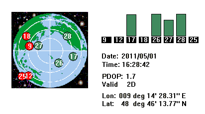

dieser Chip ist integriert:
xemics xe16BB10
Ich hab auch so ein Teil und will ein Datenlogger auf SD-Karte mit einem
MSP430 machen. Mehr weiss ich leider auch noch nicht, hab das Teil erst
bekommen....

Gast #2166549
Servus,
vieleicht hilft das weiter, ich habe auch diese GPS-Maus der Tage
gekauft gehabt, es handelt sich um ein mir bisher unbekanntes
properitäres Protokoll. Der Chipsatz der Maus ist ein XE16BB10 von
XEMICS. Der Chip kommuniziert auf 3,3V-Pegel und liefert nach einer
Initialisierung das nachfolgende Protokoll (Ausschnitt Hex-Darstellung).
Die Kommunikation läuft auf 19200 Baud mit einem Stop-Bit und Parity
Odd:
Verbindung mit erfolgreichem Fix
10 23 11 04 E5 A4 89 30 1C 84 E6 A7 0E C1 8C 10 03
10 23 11 03 4D A5 4C 30 1A D3 8D 48 1B 01 4E 10 03
10 04 10 03 7F CC 01 00 D9 CC 00 01 A9 63 10 03
