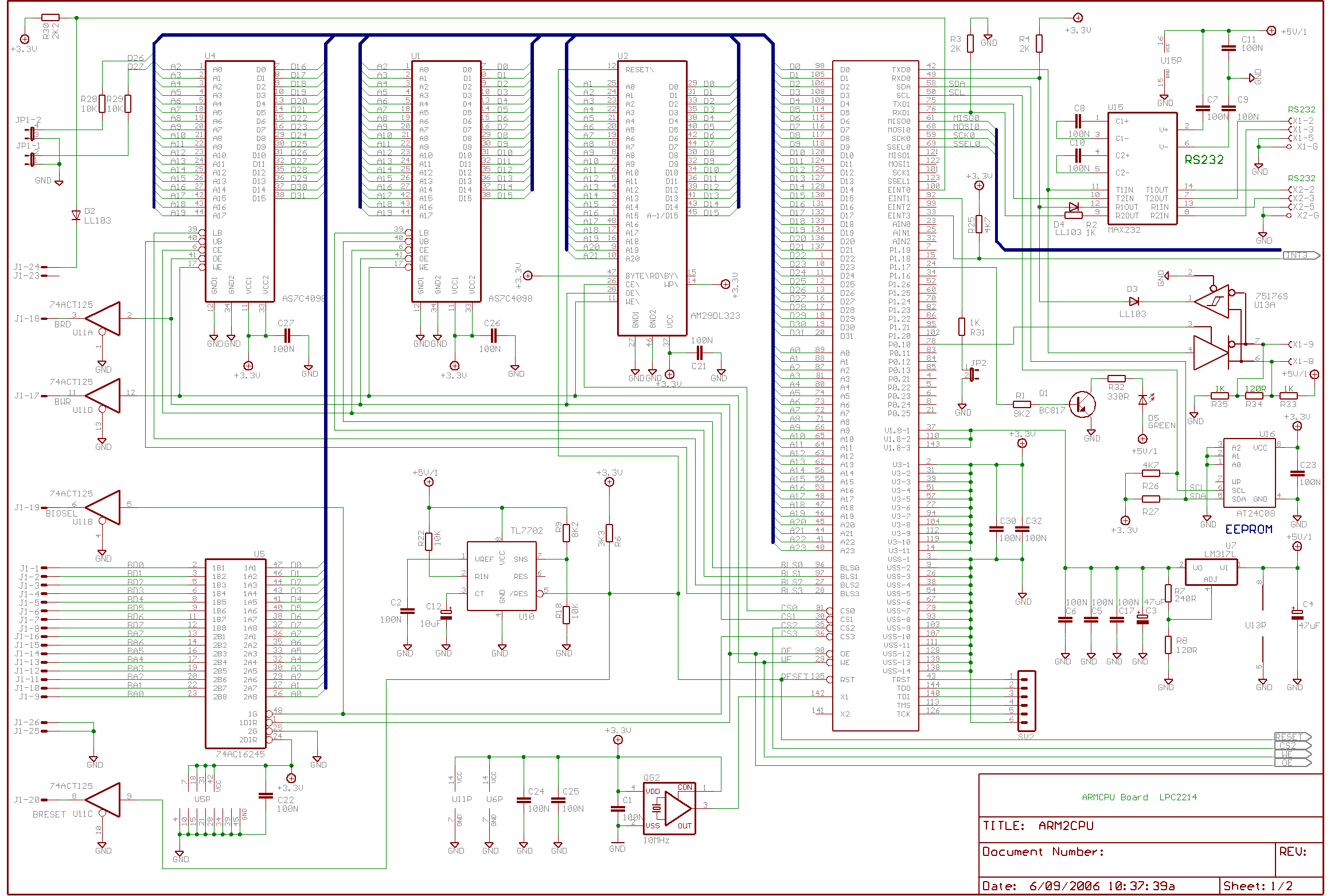

Ich benötige für mein Projekt etwas mehr Speicher, sowohl für
Programmcode als auch Arbeitsspeicher. Mit internen 64kByte würde ich
eher nicht auskommen. Daher möchte ich einen Mikrokontroller mit
Hardwareschnittstelle für externen Speicher verwenden, damit ich direkt
im Programm mit dem Speicher arbeiten kann und nicht bei jedem Zugriff
wie zu DOS-Zeiten irgendwelche Speicherseiten (in sowieso schon sehr
kleinen RAM) laden muss. Der Speicher soll auch effektiv als
Arbeitsspeicher genutzt werden, d.h. häufig gelesen und geschrieben
werden, weswegen Flash-Bausteine oder SD-Cards nicht in Frage kommen
(nur um hier solchen Vorschlägen vorzubeugen, wie sie ja ständig hier im
Forum zu finden sind). Es wird auch nur flüchtiger Speicher benötigt,
also mir ist bekannt: Strom weg = Inhalt weg.
Ich habe mir nun einen ARM7 Mikrokontroller ausgesucht (LPC2210), der
aber in der Basisversion keinen internen Flash jedoch ein EMI (external
memory interface) hat
Auf den internen Flash möchte ich aus Kostengründen (und weil der evtl.
sowieso zu klein ist) verzichten, d.h. eher die Version ohne internen
Flash nehmen, wenn das geht.
Laut Datenblatt/Herstellerseite soll das EMI (external memory interface)
mit verschiedenem Speichern klar kommen, die 8-, 16- oder 32-bit
organisiert sind und bis zu 16MByte pro Bank (ja "Byte" nicht Bit) groß
sein dürfen.

1: Du musst selbstverständlich auf Pegel, Timing und Art der Ansteuerung
achten. Das übernimmt nicht der Speichercontroller für Dich.
2: DRAM kannst Du nur verwenden, wenn der Speichercontroller auch DRAMs
ansteuern kann, Dein Philips-/NXP-ARM kann das nicht.
Da müsstest Du schon einen eigenen DRAM-Controller stricken und
anschließen.
3: Wie extern angeschlossene Flash-ROMs zu programmieren sind, hängt von
diesen ab; die Hersteller definieren ihre Programmieralgorithmen, die
Deine Programmiersoftware einhalten muss.
4: Das JTAG-Interface ist Bestandteil des ARM7-Kernes und also
herstellerübergreifend standardisiert. Ein günstiger USB-JTAG-Adapter
ist der von Olimex hergestellte FT2232-basierende OpenOCD-Adapter.
Software für das Interface liefern oft die
Compiler/Entwicklungssystemhersteller, wie IAR oder Rowley.
5: OKI stellt ARM7-Derivate mit externem Speicherinterface her; die
Typbezeichnung kannst Du herausfinden, indem Du Dir ansiehst, welche
Platinen für OKI-ARMe Olimex herstellt. Die unterstützen übrigens auch
direkt SDRAM. Preise und Bezugsmöglichkeiten sind mir unbekannt.
Bedenke jedoch:
Extern angebundener Speicher ist langsam, der ARM wird also mit
"angezogener Handbremse" (Waitstates) betrieben, vor allem beim Flash
ist das so.

von Helmut L. (helmi1)
Hallo Stefan
Wenn du denn LPC2214 von Philips nimmst hast du 512 Kbyte Flash On
board.
Denn kannst du auch extern erweitern. Allerding ist externer Flash
langsamer als interner. Auch kannst du an dem externes SRAM
anschliessen.
Ich habe da mal ein Board mit gemacht das 1MByte SRAM und 4Mbyte Flash
hat.
Den Loader um das externe Flash zu programmieren habe ich dabei selber
gemacht.
Gruss Helmi

Unter diesem Thread habe ich mal eine Schaltung mit dem AT91SAM7SE512
gepostet.
Beitrag "DRAM am Prozessor"
