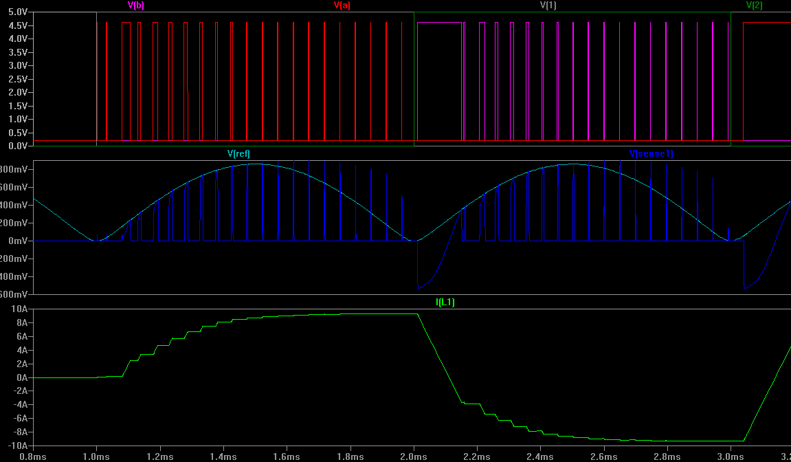

ich hab mich jetzt schon einige Zeit mit der Simulation gespielt, da die
Stromregelung anfangs nicht ordentlich funktioniert hat. Mein Fehler war
einfach eine RC-Entkopplung bei der Sense-Leitung einzubauen um die
Spizenspannungen rauszufiltern.
Eine Frage zum Choppern habe ich noch:
Falls bei höheren Drehzahlen der Spulenstrom wieder abgesenkt werden
soll wehrt sich diese etwas dagegen. Bei integrierten Controllern wird
hier mit fast oder mixed decay dagegengearbeitet. Analog hab ich das
noch nicht hinbekommen... Bringt das überhaupt was oder reicht der
einfache slow decay mode?
Gruß Alois

Du musst auf jeden Fall in der fallenden Sinuswelle mit fast decay
arbeiten, sonst bekommst Du die gespeicherte Energie nicht aus der
Spule.
Bei höheren Schritt-Frequenzen (ab 2 - 3 kHz) schalte ich auf Fullstep,
da der Strom sowieso ewig braucht, bis er fließt. Dann ist schon wieder
Zeit zum Umpolen.

Das mit der fallenden Sinuswelle habe ich auch schnell gemerkt, nur
hatte ich bei meiner analogen Stromregelung das Problem dass beim fast
decay switching eine negative Referenzspannung entsteht.
Also hierzu eine Grundsatzfrage: kann man mit einem einfachen
Spannungskomparator überhaupt den Strom im fast decay modus regeln?
Falls die Spule den eingestellten Strom erreicht hat wird sie beim fast
decay mode ja praktisch verpolt an die Versorgungsspannung gehängt. Hier
kann man mit dem Shunt die Spannung nicht messen, da die Ist-Spannung zu
dieser Zeit ja bereits negativ ist, also wenn man nichts unternimmt
fließt dieser Gegenstrom bis zum nächsten Stromregelzyklus bis die Spule
verpolt die Schaltschwelle erreicht.
hab ich da jetzt einen Denkfehler drin?
Mit einer direkten Strommessung würde das nicht passieren...
Gruß Alois
