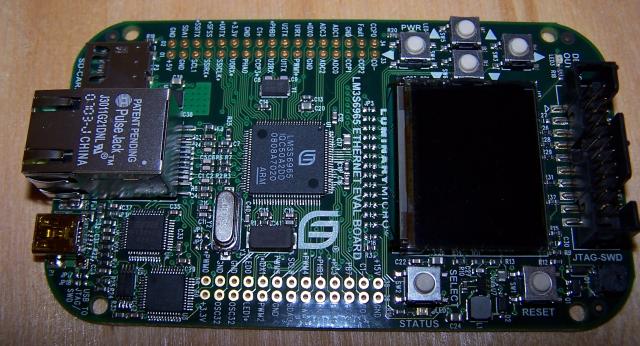

Habe vor mir ein Board mit einen ARM Controller zu besorgen! Dachte
zuerst an einen ARM 7. Habe nun aber ein Board gesehen mit einen ARM
Cortex M3. Dieses heist:
Luminary LM3S6965 Ethernet Eval board
Habe im Forum schon gelesen das manche das Board schon haben und wollte
Fragen was die Leute so dazu sagen! Ich will einerseits ganz normal fürs
Board Programmieren (mit Interrupts, usw.) als auch versuchen mittels
eines RTOS zu arbeiten und wollte daher Fragen ob das jemand schon
versuht hat??
Danke schon mal im vorhinein für die Antworten und Erfahrungsberichte!

von Martin T. (mthomas) (Moderator) Benutzerseite
Ich habe das Kit hier (inkl. dem kleinen CAN "Tochterboard"). Macht
einen guten Eindruck. Beispielanwendungen recht schick (v.a. das Spiel
mit Status über Ethernet) und vieles gut Wiederverwendbar. Dokumenation
der DriverLib findet man bei Luminarymicro, man kann sich also darüber
schon vor dem Kauf informieren. Fehlfunktionen bisher keine festgestellt
aber auch noch nicht viel damit gemacht ausser einige
Beispielanwendungen compiliert, "geflasht" und getestet.

Ich habe ebenfalls das EK-LM3S6965. Ist an sich ganz in Ordnung und man
kann es als normalen JTAG-Adapter benutzen.
Mit Hilfe der DriverLib von Luminary kommt man auch sehr schnell zum
Ziel beim Programmieren. Als IDE benutze ich CrossWorks.
Als RTOS gibt es einen Port von FreeRTOS für die Cortex-M3.
Hier auch eine Bezugsquelle :-)

Ich nutze das 1968er. Ist allerdings ohne Ethernet.
Ich programmiere das mit dem freien GCC von Codesourcery und FreeRTOS.
Dank der guten Library von Luminary ist das für den Einstieg ein
Kinderspiel.
Den ARM7 hatte ich zuerst auch im Auge, der ist aber mit zu vielen
Nachteilen behaftet.
Seit kurzem gibt es von Luminary übrigens auch Controller mit USB OTG
sowie DMA. Ist also für fast jeden was dabei.
Kauf Dir das Board, ist keine Fehlinvestition.

von Mehmet K. (mkmk)
Mein Board ist auch eingetroffen. Nur: bei mir tut's auch nicht. Ich
kann zwar compilieren, linken, flashen; dann drücke ich auf run ... und
das war's.
Mfg
von Andreas W. (andreasw) Benutzerseite
Hast du die richtige Version (rev. C) der Bespiele gewählt?
Wie in meinem vorherigen Beitrag bereits geschrieben, gibt es 2
Versionen des Boards. Die C-Version hat ein Display von RiT und die
älteren von OSRAM.
Und woran sieht man, ob es Rit oder Osram ist? :)
Vermute mal, dass es die C-Version ist.
Ich habe mal 2 Bilder angehaengt. Dank im voraus.

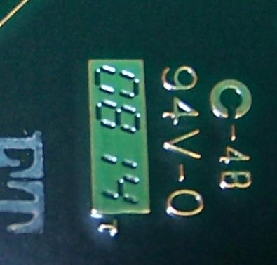

und Bild 2
Ja, deins ist ein rev. C Board.
Auf der Rückseite steht ganz oben auch nochmal EK-LM3S6965 - C.
Haett' auch nicht gedacht, dass mir Dein Bruder was anderes schickt :)
