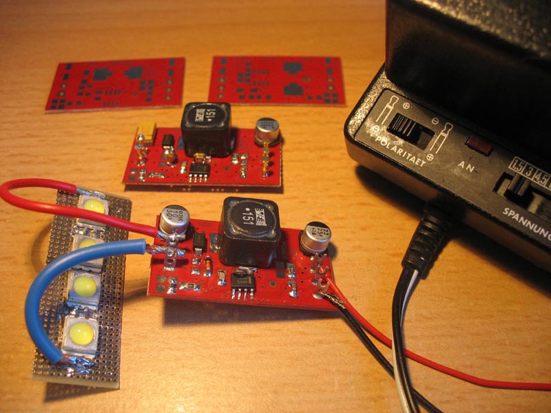

von Stephan (Gast)
Das ist immer noch nicht so ganz, was Kollege Bühler da sucht.
Er will 12 Volt am Eingang zu 8 mal 3,4 Volt = 27,2 Volt am Ausgang
machen.
Da nützt ihm auch ein Step-Down-Regler nichts.
Er braucht einen Step-Up-Regler (Booster).
Anbei ein Foto von einem Booster. Auf dem Bild macht dieser Regler aus 3
Volt am Eingang 4 mal 3,4 Volt = 13,6 Volt. Das Prinzip ist dasselbe.
Stephan.
