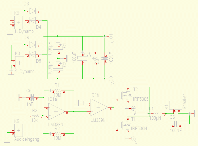

Hallo!
Zuerst mal die Lage
Ich möchte während des Fahrradfahrens Musik hören.
Auf Kopfhörer möchte ich verzichten, da sie mir beim Fahrradfahren
schnell aus den Ohren rutschen.
Also habe ich mich entschlossen, ein Lautsprecher am Fahrrad zu
montieren, der über eine eigene Endstufe gesteuert wird.
Als Ziel habe ich mir gesetzt, dass diese Endstufe aus einem Dynamo
gespeist (nominal 6V 3W) werden soll. Da die Eingangsleistung relativ
klein ist und nicht größer sein soll, möchte ich versuchen den
Wirkungsgrad optimal zu gestalten.
Dazu habe ich mir einiges zu Verstärkern angelesen. Ein Klasse D
Verstärker kann theoretisch einen Wirkungsgrad von 100% haben, also ist
er für meine Zwecke gut geeignet.
Für die praktische Umsetzung habe ich den Schaltplan im Anhang gemacht.
Den Verstärker habe ich schon in diesen Thread angesprochen:
Beitrag "Verständnisfrage - OPamp - PWM"
Daher jetzt die Frage(n):
Wie bewertet ihr den Schaltplan?
Was kann ich verbessern?
Wo seht ihr Probleme?
Gruss
Stefan

Der LM339 hat einen Open-Collector-Ausgang, und die Pullup-Widerstände
fehlen bei beiden. Ich würde aber statt dessen einen normalen OpAmp
mit Gegentaktausgang nehmen und nicht zu geringem Ausgangsstrom
nehmen, da IC1b als Gate-Driver fungiert. Die maximale postive und
negative Ausgangsspannung sollten betragsmäßig möglichst gleich, sonst
wird das Tastverhältnis bei Eingangsspannung 0V nicht 50%.
Eigentlich brauchst du IC1b gar nicht. Wenn der Ausgang stark genug
ist, kannst du die Gates genauso gut mit IC1a treiben.
Ohne es genau nachgerechnet zu haben, scheint mir der PWM-Generator
eine viel zu niedrige Frequenz zu haben. Sie sollte deutlich oberhalb
der höchsten zu übertragenden Audiofreqeuenz liegen.
Am Audioeingang würde ich noch einen Koppelkondensator einfügen, der
eventuelle Gleichanteile eliminiert.
Die Induktivität am Ausgang scheint, zumindest für 4-oder
8-Ohm-Lautsprecher, zu groß.
Hast du dir über die Linearität des PWM-Generators Gedanken gemacht?
Ich könnte mir vorstellen, dass es einen nichtlinearen Zusammenhang
zwischen Versorgungsspannung und der maximalen Ausgangsspannung des
OpAmps gibt, der evtl. den Brumm des Dynamos im Lautsprecher hörbar
macht.
Da liegen sicher auch noch einige andere Dinge im Argen. Gibt es so
eine Verstärkerschaltung nicht irgendwo fertig zum Runterladen?
Also mir scheint dieser Verstärker etwas sehr Spartanisch ausgefallen zu
sein, da er keinerlei Rückkopplung hat. Da du die Eingangspannung nicht
stabilisierst würde ich mindestens eine DC Rückkopplung machen. Bei
einer solchen Fet-Steuerung würde ich sogar umbedingt eine
AC-Rückkopplung machen.

Ein Seitendynamo [ Polpaarzahl 4 (?)], den ich mal gemessen hatte,
lieferte im Leerlauf ca. 40 Volt Spitze-Spitze.
Frequenz bei 15 km/h = 4,17 m/s und 2 cm Antriebsraddurchmesser müsste
etwas weniger als
4,17 m/s / ( 0,02 m * Pi ) * 4 = 265 Hz
betragen.

Nein, es muss nicht Klasse D sein. Ich befürchtete nur, dass auf Grund
der niedrigen Leistung eines Dynamos + Wirkungsgradverluste des
Selbstbaus am Ende doch nicht so viel rauskommt.
Ich werde mich mal nach geeigneten Alternativen umsehen.
