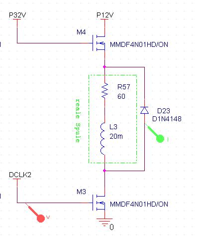

von Vlad (Gast)
Schaltung...

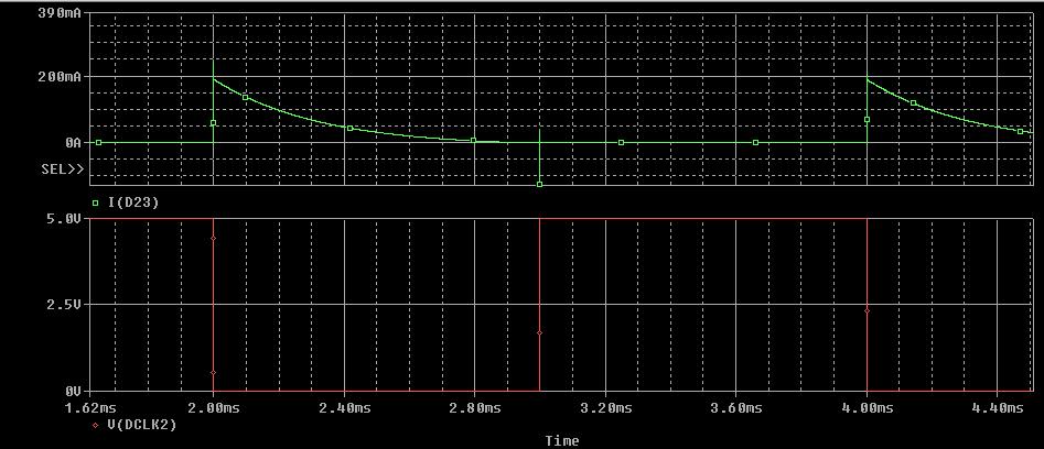

von Vlad (Gast)
Simulationsergebnis...
Wenn ich die Induktivität und den Strom erhöhe, wird mein t=L/R auch
größer. Der Stromverlauf entspricht nicht einem Sinus, im Datenblatt
selbst wird der Pulsstrom jedoch für Sinus angegeben, mich interessiert
aber ob es für meine Schaltung auch funktionieren würde. Kann man das
irgendwie über Integrale lösen?

von Dieter H. (kyblord)
Dr. Sommer schrieb:
> Stell dir das Ersatzschaltbild beim Entladen vor. Das sind die
> Induktivität, der Spulenwiderstand und die Diode in Reihe geschaltet.
> Bei einer idealen Diode ist die Lösung der Differentialgleichung für den
> Stromverlauf einfach, weil andere die Lösung, eine e-Funktion, schon in
> die Formelsammlung geschrieben haben.
> Bei einer realen Diode ist die Lösung etwas komplizierter, daher sucht
> der Praktiker in seiner Verzweiflung die Rettung in einem
> Simulationsprogramm.
> Das zeigt ihm dann den Stromverlauf und wieviel Energie im
> Spulenwiderstand und wieviel in der Diode verheizt wird.
ok verstehe. bei der idealen diode geht man davon aus, dass die spule
sich instantan enlädt, wegen der unendlich hohen steigung der kurve bei
der Durchflussspanung und dann ist nur noch der R relevant vom Relais.
(Entladen einer Spule über R, wobei die Spannung auf Durchflussspanung
geclampt wird). Okay, aber das entspricht ja nicht der realität, denn
die Diode hat ja eine e-Funktion als kennlinie. Nutzt man die
shockley-gleichung hat man eine nichtlineare DGL die man halt ohne
weiteres nicht lösen kann und dann macht mans halt numerisch. Die
Antwort ist also durch ideal Diode grob abschätzen und dann rumtesten in
der Simulation...

von Dr. Sommer (Gast)
nein, mit einer idealen Diode meinte ich eine mit Durchlassspannung =0.
Dann klingt der Strom mit einer einfachen e-Funktion ab.
Für eine Abschätzung kannst du diesen Stromverlauf und die
Durchlassspannung der Dode nehmen. Damit bist du auf der sicheren Seite.
> der Simulation...
in der Simulation musst du nicht rumtasten.
daten eingeben, Simulation starten, Ergebnis ablesen, fertig.
Wenn du dir bei der Dimensionierung einer Freilaufdiode solche Gedanken
machst, wirst du dem Terminplan deines Chefs nicht gerecht werden
können.
