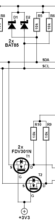

Hallo, kennt jemand eine Interface Schaltung womit ich 5 und 3,3 Volt koppeln kann für iic Bus. Das Problem ist ja das beide Teilnehmer die Leitung auf Masse ziehen müssen. Reicht es einfach bei dem 5 Volt baustein mit einer Z Diode und einem Wiederstand die 5 Volt auf 3,3 zu begrennzen ? Oder kann ein Atmel der mit VCC= 5 Volt betrieben wird den Bus mit 3,3 Volt zu pullen und der Atmel erkennt die 3,3 Volt trotzdem als High Pegel?

Hi, also wie im Anhang mit den Mosfets lösen. Oben wird 3,3Volt eingespeist. Die 5 Volt werden an der Verbindung R9 und R10 angelegt. Die Drain Seiten sind dann jeweils die 5V Seite der SDA und SCL. Gruß Sven
Sven Vielen Dank. Aber bei deiner Schaltung können die 5 volt seiten die 3,3 volt nicht auf masse ziehen. Oder? Das gate liegt immer an 3,3 volt. Sollte der drain an 0 volt liegen, liegt die source immer noch auf 3,3 volt also ist der transistor gespert.
micro1 wrote: > Aber bei deiner Schaltung können die 5 volt seiten die 3,3 volt nicht > auf masse ziehen. Oder? Doch. > Das gate liegt immer an 3,3 volt. Sollte der drain an 0 volt liegen, > liegt die source immer noch auf 3,3 volt also ist der transistor > gespert. Ja, aber dann ist die Body Diode des Mosfets leitend.
Hallo, hier die entsprechende AN von Philips (nur mit MOS-FETs und Widerständen): http://www.standardics.nxp.com/support/documents/i2c/pdf/an10441.pdf Gruß Fred
Ah jetzt klar. Stimmt die diode wird leitend. Jetzt habe ich die Schaltung verstanden. Stimmt sollte perfekt funktionieren. Vielen Dank an alle

@ Tobias W. (Gast) >Dann werde ich wohl die Variante mit den 2 Mosfets als Levelshifter von >Seite 10 aus Viel zu aufwändig. Mach einfach eine direkte Verbindung und klemm die Pull-Ups vom I2C Bus auf 5V oder 3,3V. Geht beides. Warum? Weil die Pull-Ups den Strom durch die Schutzdioden begrenzen. Siehe PEgelwandler. Die Pull-Ups sollten 2,2K oder grösser sein, meist nimmt man 10K. MFG Falk
@FALK: Öhm, welche Schutzdioden .. meinst Du den Schlatplanauszug von Sven (4.Beitrag von oben) ... verwirrt guck ... mal mal LG Vajk P.S.: Link muß Pegelwandler lauten
@Vajk .v.i. (vajk) >Öhm, welche Schutzdioden .. Die im 3,3V IC, hier der AVR. Siehe Pegelwandler, jetzt richtig ;-) MFG Falk
