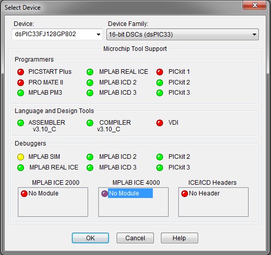

Gast #1848914
Nein, da ist kein Schein nötig. Einfach bei Microchip auf der Website
registrieren und das Programm downloaden. Das Ding nennt sich zwar
Studentenversion, doch es bekommt jeder. Es gibt im Vergleich zur
Vollversion auch nur zwei Einschränkungen in der Compiler-Optimierung,
wo der erzeugte Code etwas größer wird. Bisher hat mich das aber nicht
gestört.
