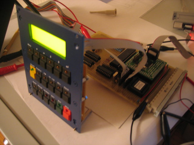

#2665314
Servus Jens,
> Bekommt man diese Abriebbuchstaben denn noch?
ja klar. Bei den großen Elektonikversendern auf alle Fälle. Da habe ich
sie auch her. Sonst sogar im Schreibwarenfachgeschäft.
> Und sehen die auch
> wirklich gut und sauber aus? Ich kenne das nur noch vom Hörensagen, hab
> damit noch nie in echt zu tun gehabt.
anbei zwei Bilder. Ich bitte um Entschuldigung, die sind leider total
verschwommen. Ich kann aber gerade keine Neuen machen, bin im Ausland
unterwegs. Du musst nur beim Aufbringen darauf achten, dass Du sie in
einer Linie anrubbelst. Also ein wenig Gefühl ist schon vonnöten. Wenn
Du es sauber machst, kannst es kaum vom Gedruckten unterscheiden. Für
Prototypen also mehr als ausreichend.
Letraset gibt es in schwarz oder weiß. Ich benutze gerne dunkelblauen
Hintergrund, da sieht es (in meinen Augen) recht edel mit den weißen
Buchstaben aus.
> Lassen die sich mit normalem Klarlack schützen?
Ja, würde ich sogar empfehlen, da Du sie sonst wieder teilweise
runterwischen könntest.
Michael
