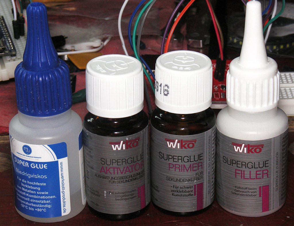

Aber seit ich dieses Set ausprobiert habe, stellten sich mir ein paar
Fragen.
Ich habe jetzt auch schon ein paar Sachen erfolgreich mit CA-Kleber
geklebt. (in Verbindung mit Füllstoff und Aktivator)
Mit dem Füllstoff lassen sich kleine abgebrochene Teile gut
nachkonstruieren.
Kurz um:
Ich würde gerne bestimmte Unterschiede lesen, meinetwegen auch chemische
Formeln. Was ist an Loctite-Cyanacrylatklebstoffen, Schwanheimer oder
sonstwelche so besonders bzw warum so Teuer...
Und welche Vorteile (wasserbeständigkeit, Adhäsion, Kohäsion,...)
bringen sie mit sich?
Steven

Was ich noch gerne nehme ist 2-Komponenten Metaacrylat oder Epoxyd für
verschiedene Sachen. Aber erst ab größere Flächen (>1cm²) und wenn's
ruhig mal 30min bis 24h dauern kann.
Was ich auch mag sind Silikone oder ähnliches und den "Pattex Power
Extreme".
Praktisch sind auch die KFZ-Spachtelmassen...
So hab ich schon alles mögliche was sich im Haus so ansammelt geklebt.
Und geld wollen 'se alle verdienen das ist mir schon klar.
Ja wegen Aktivatoren und Füllstoffen muss ich mal sehen, dass ich
möglichst viele Bereiche und Klebstoffe Aktivieren und Füllen kann.
Die Sache finde ich seit ich den Schwanheimer hab echt praktisch und
klasse, was natürlich bei anderen Klebstoffen auch prakitsch wäre...

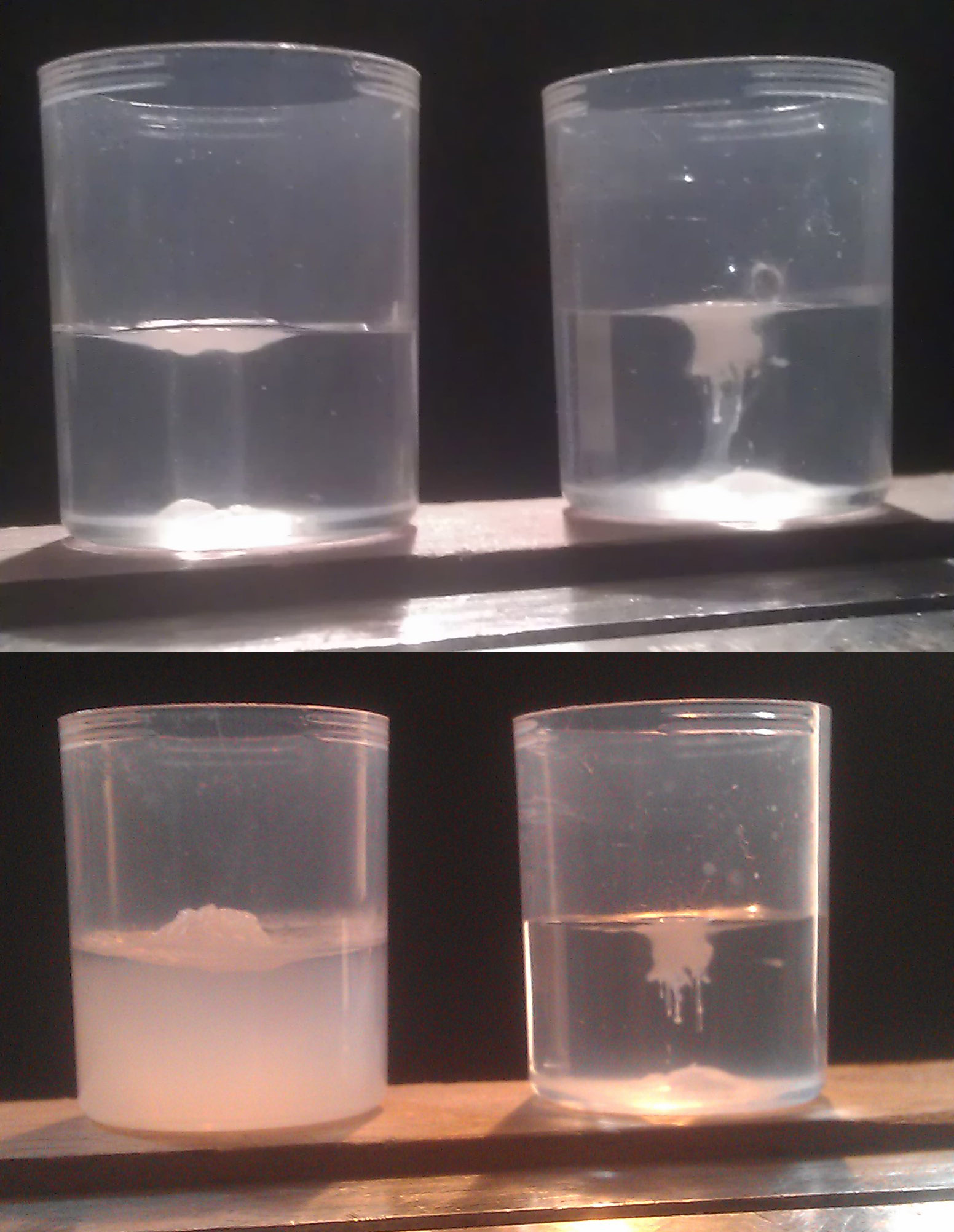

Hallo zusammen!
gestern ist der GS-Industries-Klebstoff gekommen.
Der Füllstoff ist sehr langsam, will ich mal nebenbei bemerken.
Der Klebstoff ist gut, aber Schwanheimers ist doch etwas besser, das
merkt man sofort.
Im Anhang ein Bildchen:
* je 1 Tropfen Klebstoff in Wasser
* oben 5min, unten 8h
* links: GS-Industries Superpower, rechts: Schwanheimer flüssig
Die Wasserfestigkeit links scheint mäßig zu sein.
Nahezu homogene, milchige Trübung. Klebstoff bleibt hart, hat eine hohle
Kuppel gebildet (ich tippe mal auf H).
Der Schwanheimer dagegen ist innerhalb der 8h nicht in Lösung gegangen,
sofern man das beurteilen kann. Klebstoff ist hart, keine Kuppel.
Mir wird solangsam Folgendes immer bewusster:
Preis ~ Qualität ~ Wasserfestigkeit ~ Herstellungsaufwand
(~ bedeutet proportional)
Steven

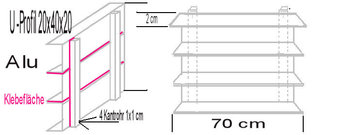

Mein Anliegen geht in Richtung kleben von Aluminium-Profile.
Es sollen keine Stoßfugen sondern Überlappungen geklebt werden.
Die Materialstärke, glaube ich, ist nicht so relevant, vielmehr
die Klebefläche. Diese geht von 1cm im Quadraht bis zu 4 cm im Quadraht
oder länger.
Es sind senkrechte sowie waagerechte Verbindungen. An den Nähten oder
Verbindungen wird nicht gezehrt oder gezogen. Ein Gestell oder Vitrine
aus Aluwinkel 80 cm breit mal 50 cm hoch und tief 6 cm soll über eine
Rolle
( Seilzug ) hoch und runter bewegt werden.

Mit Schrauben oder Nieten ... nee geht nicht .
vorne U-Profil 20x40x20
hinten 4 Kant-Rohr 10x10x10x10.
Daher dachte ich ans kleben.
Von Mammut soll es ein Tubenkleber geben den man mit einer
Secomastkispritze aufträgt, ähnlich Installations Kleber
für Fugenabdichtung.
Wenn alle Stricke reißen muß ich mal Alu-Weichlöten versuchen. AL 390
Lothar

von Steven (. (ovular) Benutzerseite
Georg meint übrigends das Ganze von der anderen Seite zu Nieten. Also
von der U-Shiene in das 4 Kantrohr...
Aber wenn du laut Deiner Zeichnung solche großen Flächen hast, und die
sehr gut aneinanderliegen (Spalt <0,3mm) kannst Du das mit viel liebe
und vorbereitung auch kleben.
Gruß Steven

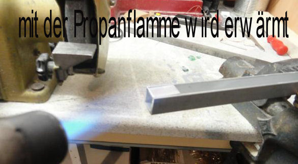

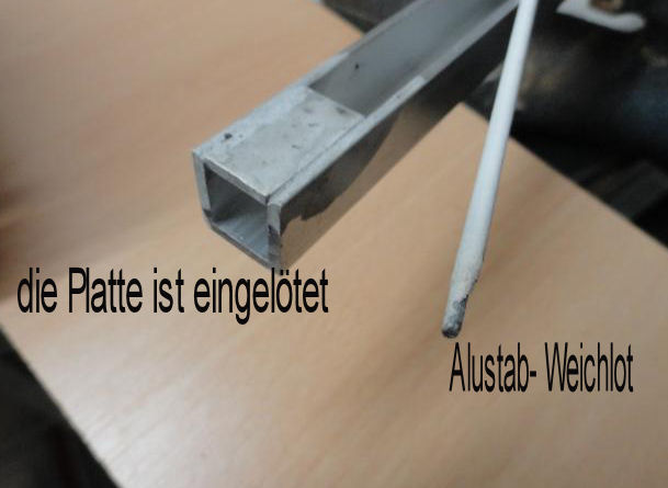

von Lothar I. (z-bahner)

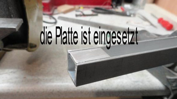

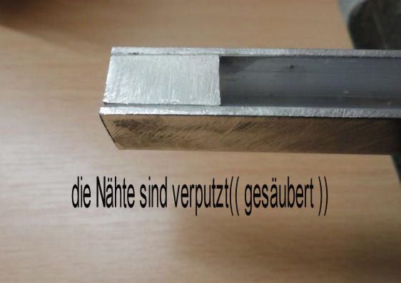

Mein Lot (( AL390 )) ist heute angekommen und der erste Versuch das
Aluprofilstück zulöten wurde gestartet.  In das U-Profil wurde eine
kleine Platte eingelötet
Ich habe mir das viel schlimmer vorgestellt, nach dem ich mich in
anderen Foren und bei YouTube sowie bei der Fa. Henkel in Köln schlau
gefragt habe.
Mir wurde auch Klebeverfahren vorgeschlagen, aber Stumpfnähte , die noch
etwas tragen sollen, sind so nicht haltbar zu machen ???? Es sei, man
macht Flächenklebung oder unterfüttert die Stumpfnähte mit einen Träger.
Ich habe auch Stumpfnähte mit Tubenkleber gemacht, diese konnte ich
wieder auseinanderziehen bzw. biegten sich durch. Nahtstärke 1,5 mm.
Hier  ein paar Bilder, Die Naht muß noch gesäubert werden
Lothar

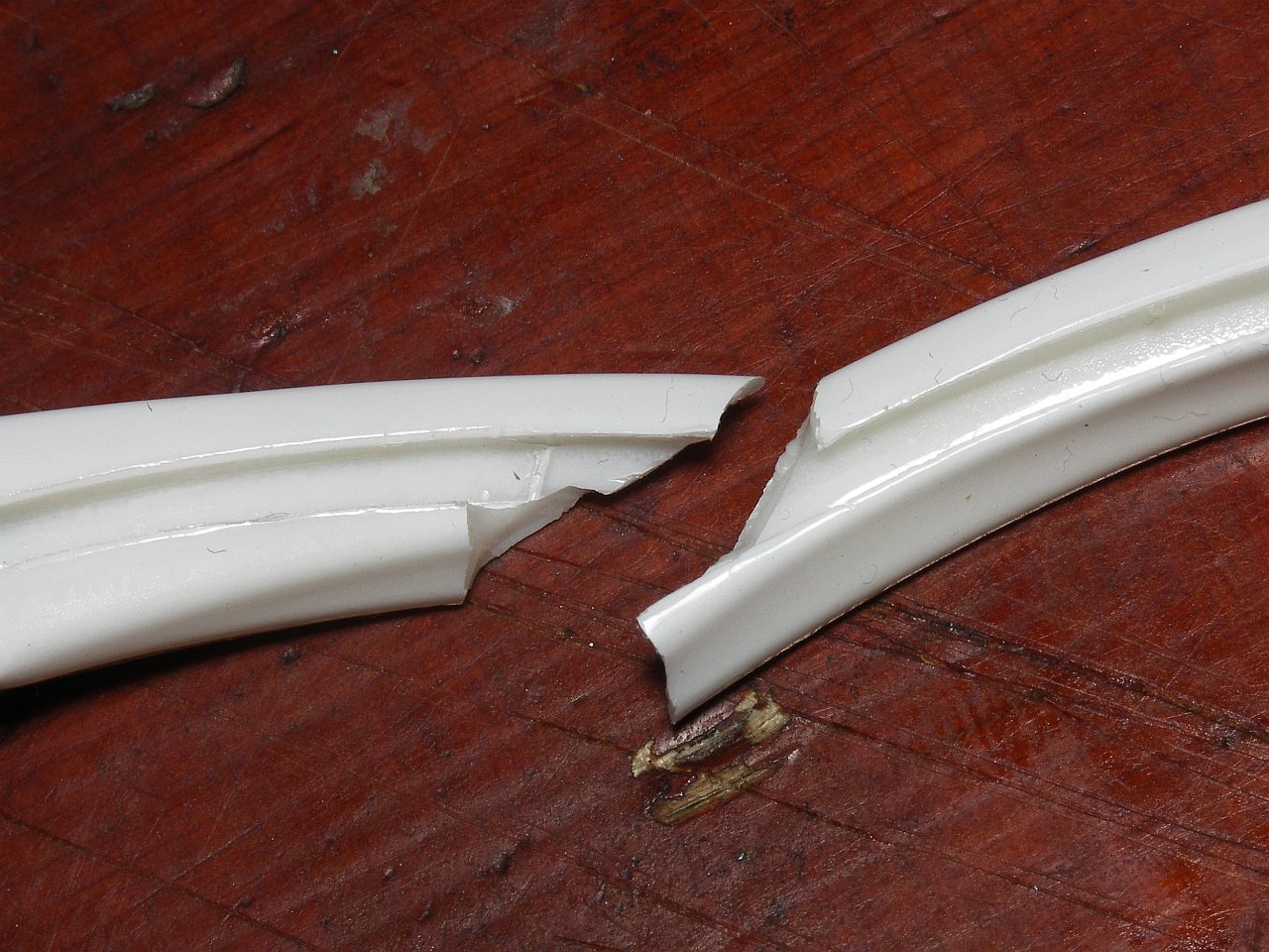

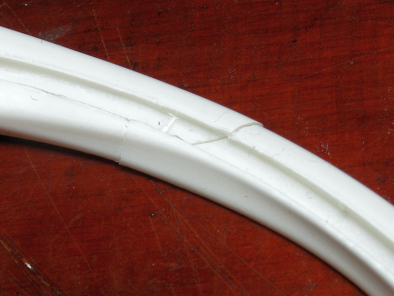

von F. F. (foldi)
Dann will ich auch noch meinen Senf dazu geben.
Das Zeug von der Messe funktioniert (ausnahmsweise) wirklich. Neos mit
geklebt. Risse im Board schnell zu gemacht und weiter gesurft. Greift
auch nicht der Kern an.

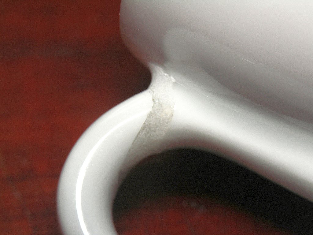

ich habe den Schwanheimer Industriekleber auf der Baumesse Bau 2014
gekauft, am Stand. Habe den Kleber ohne Auffüller.
Wollte den Deckel von meiner Teekanne kleben genau gesagt den
Keramikknopf der abgebrochen war durch Sturz.
Nach dem ersten Versuch ging der Knopf wieder ganz locker ab als ich die
Kanne nach ein paar Tagen wieder in die Hand nahm und ich war total
sauer, da bei der Vorführung auf der Messe alles super geklebt hat.
Ich habe dann im Netz nach Forenkommentaren gesucht zu dem Kleber und
irgendwo sogar bösen Kommentar dazu im Netz hinterlassen, weiss nicht
mehr genau wo. Das tut mir jetzt leid, dann beim zweiten Versuch hat es
dann doch funktioniert, hält jetzt gut auch nach Abspülen also nach
Kontakt mit Wasser, schon seit ein paar Monaten. Habe beim erstenmal
irgendwas falsch gemacht.
Tja das wollte ich nur loswerden,(schlechtes Gewissen) ist also doch
ziemlich gutes Zeug das ich empfehlen kann.
Jutta
von F. F. (foldi)
Jutta schrieb:
> Habe beim erstenmal
Vermutlich nicht genug Kleber, sodass die Bruchstelle nicht gesättigt
war.
Der Nachteil bei diesen ganzen Sekundenklebern, sie härten immer mehr
aus, bis das angeklebte Teil irgendwann einfach so abfällt.
Hallo Jutta,
das liegt daran, dass Keramik porös ist und den Klebstoff aufsaugt.
Somit ist dann nur noch sehr wenig Klebstoff zwischen den Klebeteilen.
Wenn man den Versuch aber ein zweites mal gestartet hat, sind die Poren
vom ersten Klebeversuch geschlossen und der Klebstoff hält.
Ich kann genau dieses Vorgehen empfehlen:
- Klebstoff vom porösen Material aufsaugen lassen; an beiden Seiten.
Nicht zu viel, nur bis jede Stelle etwas abbekommen hat.
- Stehen lassen, bis sich die Stelle nicht mehr klebrig anfühlt. (ein
paar Sekunden) Notfalls kann man die Stelle eine Weile anhauchen. (Mit
Wasser abspülen geht auch, deformiert aber die Bruchstelle)
- danach sollte der Klebstoff nicht mehr aufgesaugt werden und man kann
mit wenig Klebstoff, einseitig aufgetragen, die Stelle ordentlich
kleben.

von bianchifan (Gast)
Steven (. schrieb:
> Aber Primer + Aktivator kann nie schaden.
Letztendlich habe ich mich für diese Lösung entschieden.
Da ich annehme, dass mein vor Ort erstandenes Industriekleber-Sortiment
von Gluetec stammt, zumindest aber der WIKO-Produktreihe sehr ähnelt,
habe ich mich für einen WIKO Zusätzesatz entschieden:
Primer + Aktivator(Pinsel) + Filler
Somit konnte ich einen weiteren Versuch starten und die noch vorhandene
Lücke einer mit Tesa-CA-Gel porös geklebten Espressotasse schließen.
Was ich nicht zu hoffen gewagt hätte ist eingetroffen, alles hält:
1. TR90-Brillengestell
- Bruchstellen (teilsweise aufgefächert) mit Kunststoffreiniger
gesäubert und ablüften lassen
- Primer mit Pinsel aufgetragen und ablüften lassen
- Da mir der Auftrag visuell zu hoch erschien und der Flüssigkeit
suggerierende Glanz auch nach 5 min noch vorhanden war, habe ich die
"Trocknung" mit dem Heißluftfön meiner Rework-Station beschleunigt.
- Aktivator auf die bessere, nicht sichtbar aufgefächerte Seite zu dünn
als möglich aufgetragen
- CA-Kleber auf die Gegenseite ebenfalls dünnstmöglich aufgetragen incl.
Fächerüberdeckung. Stress- und dosierpipettenbedingt geriet der Auftrag
leider nicht so dünn wie gewünscht :((
- Nach dem Fügen ca. 3min händisch zusammen gepresst und für 36h weg
gelegt.
Anschließend habe ich die leider reichlich überstehenden Kleberrückständ
mit Cutter/Dremel grob entfernt.
Ein erstes vorsichtiges Einpassen eines Glaspaares überstand das Gestell
problemlos, ebenso eine längere Probefahrt.
Zwischenzeitlich wurden die Gläser mehrfach gewechselt, mit deutlich
weniger Achtsamkeit und spürbarer Verbiegung des Gestells.
Es hält inzwischen seit mehr als 14 Tagen.
Vielleicht ist Beischleifen und neulackieren noch eine Option.
2. Espressotasse
Vor längerer Zeit hatte ich eine Espressotasse mit CA-Gel für poröse
Materialen, speziell Keramik, geklebt.
Eigentlich nur, um das Kleberverhalten auszutesten für ein anderes
Projekt.
Bei der tasse war der Henkel in drei Teile zerspungen, die sich nicht
mehr zu 100% fügen ließen, da die zerprungene Glasur Fremdmaterial
mitgerissen hatte. An der oberen Kontaktstell zum Tassenkörper blieb ein
großer Spalt bis fast 3mm, die Aufstandsfläche lag bei ca.40%, die Tasse
war nicht benutzbar.
An dieser Lücke habe ich mich mit dem Filler ausgetobt, immer schön
abwechselnd, Kleber, Filler eingetreut, Kleber...
Und für mehrere Tage in die Ecke gestellt.
Bombenfest.
