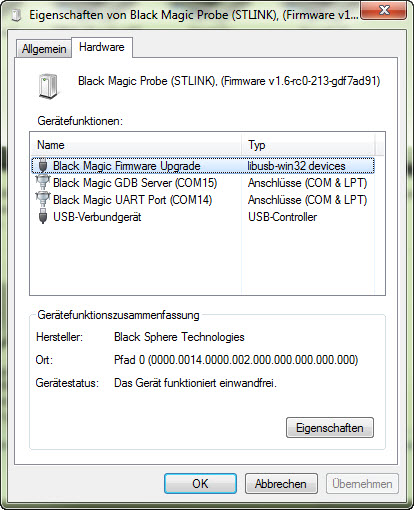

Gestern habe ich versucht aus einem low cost STLink Clone (Weltmarke
'Baite') eine Black Magic Probe zu machen. Bisher erfolglos wollte ich
schreiben und habe die Prozedur nochmal protokolliert. Ich hatte ein BMP
USB device, aber beim Schreiben auf den COM-port für den GDB hat sich
das Br@y Terminal aufgehängt. Bis ich jetzt auf die Idee kam das DTR zu
setzen, und schon meldete sich BMP im Terminal. Nur in Eclipse klappt es
noch nicht, die Verbindung mit gdb wird kurz gemacht aber kein Program
geladen und gdb wird wieder beendet.
Aber da ich die Prozedur jetzt schon aufgeschrieben hatte:
Dazu gibt es verschiedene Anleitungen, ich habe letzendlich das Tool
stm32flash und die binaries von Uwe aus dem hier verlinkten Artikel
benutzt. Das stm32flash war nötig weil der Baite die SWD Pins nicht
beschaltet hat, für den seriellen Bootloader sind Pads vorhanden und
über einen seriellen USB Adapter lässt sich der STM32F103C8 auf der
probe flashen.
Das 64 k Problem ist mir bekannt, stm32flash meldet aber auch das ich
ein device mit 128 kB habe und kann >64 kB brennen. Die übersetzten
Binärfiles in dem Artikel sind allerdings noch releases von 2016 und mit
Bootloader knapp unter 64k.
Mit dem stm32flash putze ich also zunächst den Speicher und brenne dann
die beiden Binärdateien.
