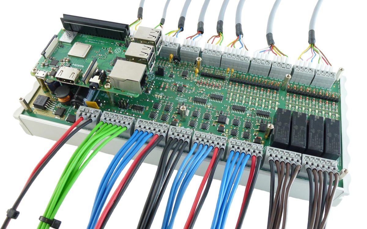

V2 scheint leider nicht mehr Open Hardware zu sein :(
von Hans (Gast)
Also wenn ich das Foto sehe muss ich lachen.
Wer entwickelt denn so ein Scheiss und versucht es dann auch noch zu
verkaufen.
USB und ETHERNET Buchse in Richtung Platinenmitte - einfach genial.
Ciao Hans
user schrieb:
> Dann schau dir mal das Gehäuse dazu an Seite 3:
> https://www.pixtend.de/files/press/pixtend_v2_s_infoflyer_DE.pdf
Noch genialer, die Kabel verdecken dann die Status LEDs des Mainboards.
Da hat echt wer nicht aufgepasst!
Zudem frage ich mich was die da für Mosfets aus der Müllhalde verbaut
haben.
500mA dürfen maximal aus einem Ausgang gezogen werden und der RDSON
liegt bei 350mR
Nen ordentlicher kostet jetzt nicht die Welt:
https://www.mouser.de/ProductDetail/Infineon-Technologies/IRF7205TRPBF?qs=sGAEpiMZZMshyDBzk1%2fWi5%252bqVgN3%252bWS8%2fFI3fI1A%2fW4%3d

von Hans (Gast)
mit dem Gehäuse hat man versucht den Pfusch zu kaschieren.
Das erinnert mich stark an die IBM Aussage: "It's not a bug, it'a a
feature".
Ciao Hans

von Tobias G. (Firma: Qube Solutions GmbH) (qubesolutions)
Guten Tag liebe Mikrocontroller-Fans,
gerne möchten wir hier bei ein paar Dingen Klarheit schaffen:
@Base64 U.
Korrekt. Die V2 (-S- und -L-) ist hardwareseitig nicht mehr Open Source.
Das ist keine böse Absicht, sondern lediglich ein Schutz vor Replikas,
wie ihn jede Firma früher oder später benötigt. Die V1.2/V1.3 ist nach
wie vor offen-gelegt. Auch die LED-Qubes. Bei der V2 sind die meisten
Software-Komponenten aber mit Quelltexten vorhanden.
@Hans
Die Stecker von USB und Ethernet gehen Richtung Platine. Sie verdecken
dabei aber keine Status LEDs. Im Schaltschrank werden die Kabel nach
"oben" oder "unten" im Bogen in in einen Kabelkanal gelegt.
Wir haben hier verschiedene Möglichkeiten angesehen und abgewogen. Das
grundsätzliche Design ist seit der V1 (2014) so und es funktioniert so
gut, dass wir von Anwendern keine Beschwerden gehört haben.
Solange das Gerät auf dem Schreibtisch liegt und nicht sauber in einen
Schaltkasten eingebaut ist, ergibt sich auch kein Problem, weil man
seitlich auf die LEDs blicken kann (gerät liegt auf dem "Rücken").
Natürlich auch wenn USB und Ethernet verwendet werden.
Achso: lachen ist gesunde, also alles gut.
@Dr. Sommer
Dahinter steckt der Wunsch den Standard beizubehalten und explizit kein
Custom-Board des Raspberry Pi zu benötigen. Das hat viele Vorteile,
besonders bei der Software. PiXtend kann man direkt mit
Standard-Raspbian verwenden. Außerdem kann man im Falle eines Defekts
den ganzen Rechner austauschen, ohne die ganzen Leitungen von PiXtend zu
trennen.
Der Steckverbinder zwischen Raspberry Pi und PiXtend sitzt sehr fest und
zuverlässig, auch bei anhaltenden Vibrationen.
Gerne würden wir etwas für den Beagle Bone machen. Nur ist hier die
insgesamte Nachfrage leider zu gering. Auch wenn es uns und Ihnen
gefallen würde...es rechnet sich (bisher) nicht.
@Mw E.
Die Ausgangstreiber sind der Standard in der Industrie. Sehr viele
Industriesteuerungen verwenden die Treiber. Aus gutem Grund. Mit der
entsprechenden externen Beschaltung sind die Chips nahezu unzerstörbar,
zuverlässig und man kann preiswerte Produkte damit machen.
Der relativ hohe RDSon ist für den thermischen Überlastschutz notwendig.
Aber vermutlich hat die Firma Infineon, die Millionen dieser Chips
verkauft, keine Ahnung :-) siehe die Antwort für Hans, wegen den Status
LEDs.
PiXtend läuft auf 5 V-Pegel.
@Andreas B.
Ob das cool ist oder nicht spielt weniger eine Rolle. Es wird der
Standard verwendet...das ist wichtig. Es gibt kaum einen besser
getesteten und in den unterschiedlichsten Anwendungen erprobten Rechner
als den Raspberry Pi (B-Modell) in der Preisklasse.
Warum haben andere Boards ein solches Schattendasein: das Linux (Kernel,
Treiber usw.) taugen nicht. Beim Raspberry Pi ist der Stand sehr gut.
Weitere Fragen / Unklarheiten werden sehr gerne geklärt!
