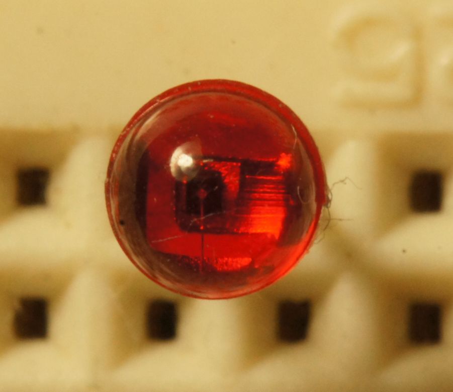

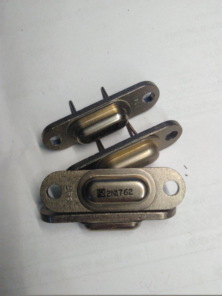

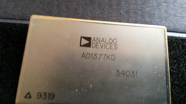

Das erste Bild zeigt einen edlen 15-bit ADC-Converter mit Parallel
Schnittstelle. Für die damalige Zeit zeigte er sehr eindrucksvolle Daten
auf. Daten gibt es hier im Internet zu finden:
http://www.analog.com/media/en/technical-documentation/obsolete-data-sheets/322973225121887955DAS1153.pdf
Dieser ist im Handel noch für stolze $480 noch erhältlich.

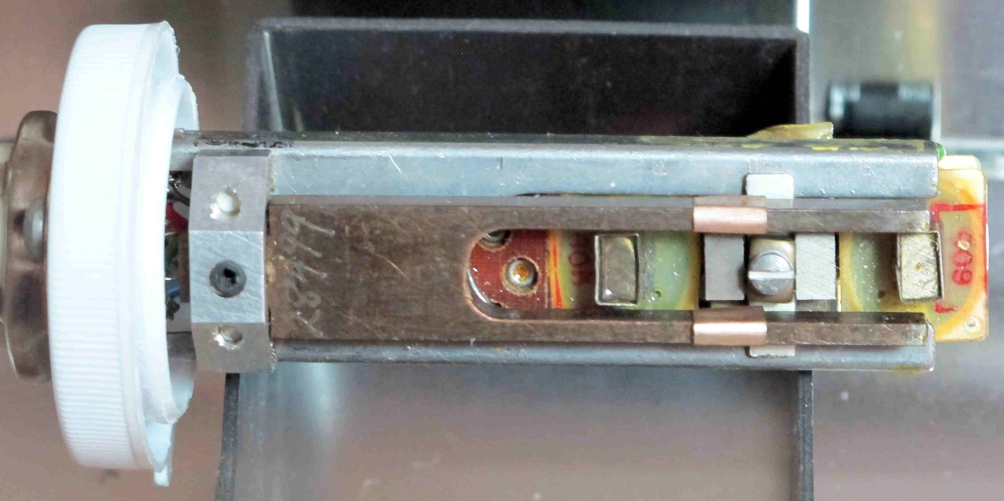

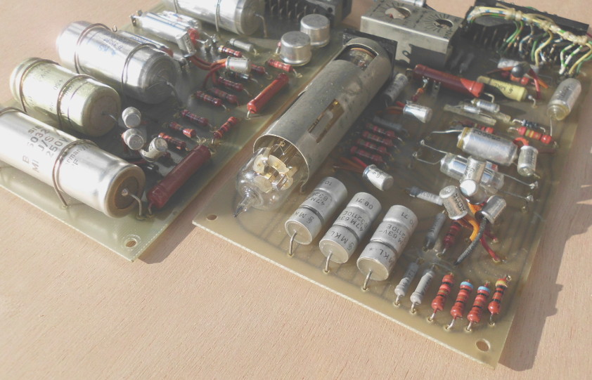

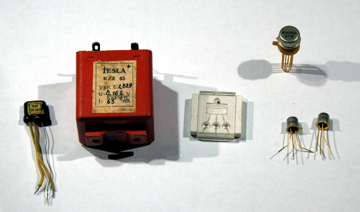

Die folgenden Bilder zeigen ein mir unbekannten Baustein der Firma
Teledyne. Es ist möglicherweise ein früher Operationsverstärker oder ein
Analogschalter. Das Gehäuse hat einen Durchmesser von 12.5mm und ist
0.75 Zoll hoch und die Stifte passen in einen 7-Pin Röhrensockel.
Vor vielen Jahren schenkte mir jemand ein paar dieser Schaltungen. Es
würde mich schon sehr interessieren ob jemand von Euch Näheres darüber
weiß. Er ist noch im Handel als Spezial Teil erhältlich.
Ein mechanisches Teledyne Relais ist es es nicht weil ich damals einen
aufgeschnitten hatte und da war eine ca. 4x4mm große Siliziumscheibe
drinnen mit sehr groben Strukturen. Kann leider das Teil im Augenblick
nicht finden.
mfg,
Gerhard
von Gerhard O. (gerhard_)
von E. (Gast)
Den DAS1152 bekommt man relativ einfach fuer unter 100 Euro.
In Tokyo u.a. hier:
http://www.grandpas-shack.com/parts/item.php?itemid=7227
> In Tokyo u.a. hier:
Danke! Der sieht dort allerdings etwas schöner aus wie meiner.
Allerdings sind mir für wirkliche Projekte moderne SPI ADCs natürlich
schon lieber. Ausserdem, groß isser;-)
Gerhard
von Stefan M. (derwisch)
Das Teledyne Teil dürfte ein HF-Relais sein.
Mit sowas werden ( wurden ) z.B. in HF Messgeräten verschiedene
Dämpfungsgleider zu- oder weggeschaltet, oder generell andere HF Pfade
angewählt.
Davon hab ich auch noch ca. 50 Stück rumliegen. Heutiger Wert=?

Solche Teledyne-Relais habe ich auch schon aus- und wieder eingelötet.
Dummerweise machten die nämlich Kurzschlüssen mit den Lötaugen und
mussten auf mehreren bestückten Platinen nachträglich mit
Teflon-Klebefolie unterlegt werden. Von Weller gab es eine
Speziallötspitze mit ringförmiger Mulde, damit blieben die Platine und
die Relais einigermaßen heil.
> eingelötet.
Naja, vielleicht ist der TR1082 doch nur ein (electronisches) Relais.
Wie schon erwähnt, schnitt ich vor Jahrzehnten einen auf und dawar nur
eine quadratische Silizium Scheibe am Boden mit ziemlich einfacher
Struktur. Leider konnte ich bis jetzt im Internet keine wirklichen
Informationen finden. Man kann ihn noch beziehen. Die Firmen geben aber
leider keinen Honweis auf den Verwendungszweck. So etwas von einem
mysteriösen Teil;-)
Gerhard
> angewählt.
Wie groß sind Deine? Ich habe auch ein TO-5 Teledyne Relais. Diese
TR1082 sind aber mit 22x12.5mm viel größer. Schade, dass man nichts
leicht Auffindbares im Internet findet. Hätte mich wirklich
interessiert.

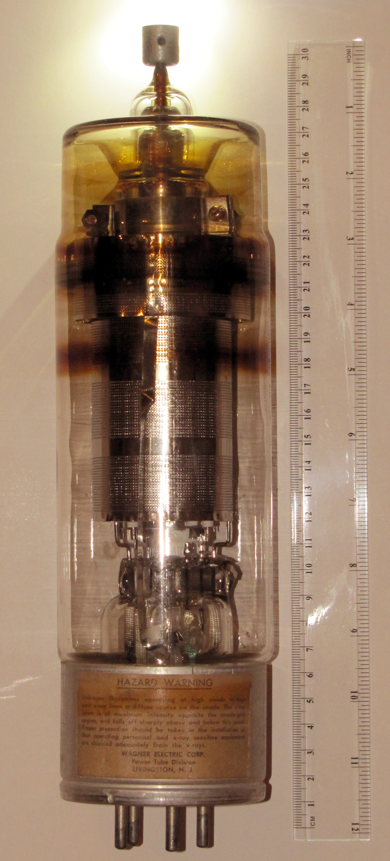

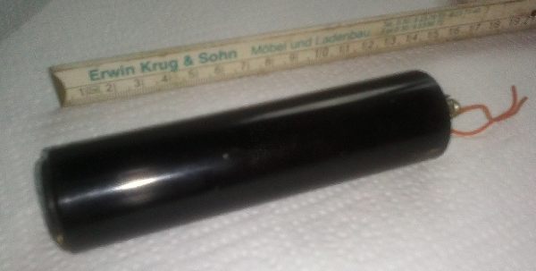

Phönix Glühventil - Baujahr etwa 1954-1957, eine Gleichrichterröhre für
200kV/200mA. 2 Stück davon zieren meinen Garten.
Und das hat nichts mit dem Fernsehsender zu tun, die Firma Phönix gabs
wirklich mal.
> wirklich mal.
Tolles Teil! Hätte gut in das Set von Raumpatroulle gepasst;-)
von Icke ®. (49636b65)
WTF machen die dort??
Sie zieren - steht doch da :-P Wenn andere Leute sich Gartenzwerge
hinstellen, kann ich doch auch Glaskunstwerke nehmen, oder findest du
die nicht gut aussehend?
Da die letzte Röntgenanlage mit den Dingern vor etwa 25 Jahren
abgeschaltet wurde, habe ich einfach keine Anwendung mehr dafür, hehehe.
Doch, schon. Wäre mir aber viel zu schade für den Garten, wo sie den
Naturgewalten trotzen müssen...
von Paul B. (paul_baumann)
Naja -vorher haben die Leute in der Röntgenanlage den Naturgewalten
getrotzt, da ist das nur ausgleichende Gerechtigkeit.
mfG Paul

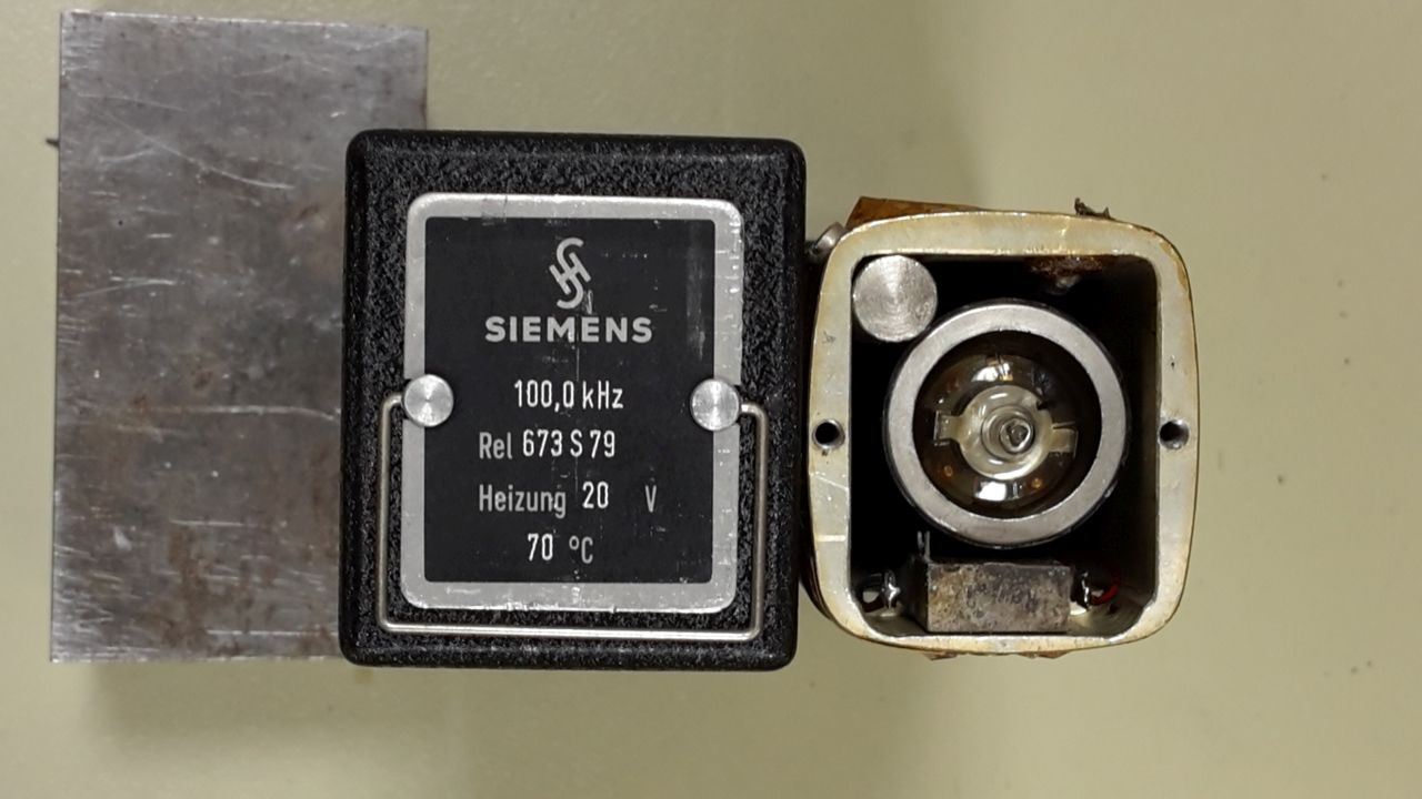

Hier noch was exotisches aus der Welt der Nukleardiagnostik. Ein Siemens
Quarz mit 1,666666 kHz(!) Schwingfrequenz aus der Zeitbasis eines
Szintillationszählers.
Mit einen 7404 in Quarzoszillatorschaltung hört man ihn leise vor sich
hin piepsen.
von H. O. (oster)
https://en.wikipedia.org/wiki/Fetron
von Marcus H. (Firma: www.harerod.de) (lungfish) Benutzerseite
H. O. schrieb:
-> Solid state tube replacement.
Auf der Wikipediaseite findet man sogar ein Datenblatt zu den Teilen:
http://hrsasa.asn.au/docs/Fetron.pdf
Die erste Seite ist schon lesenswert, schade, dass heute solche Texte
nicht mehr möglich sind.
Preisfrage: was würden wohl unsere autofilen
Röhrenverstärkerenthusiasten dazu sagen, wenn man sowas in ihr
Schätzchen einbaute?
Vielen Dank für Eure Hinweise zum FETRON.
Das Datenblatt kannte ich auch schon von früher. Nur wurde ich verwirrt
wegen der abweichenden Typenbezeichnungen. Bis ich jetzt bis zum Ende
las und die Tabellen mit den neueren FETRONS begutachtete. Obwohl der
TR1082 dort (noch nicht oder nicht mehr) gelistet ist, habe ich jetzt
trotzdem ein paar Anhaltspunkte für Messungen mit einem Kurvenschreiber.
Es wäre nett, ein paar einschlägige Messungen durchführen zu können.
Schönes Wochenende noch,
Gerhard

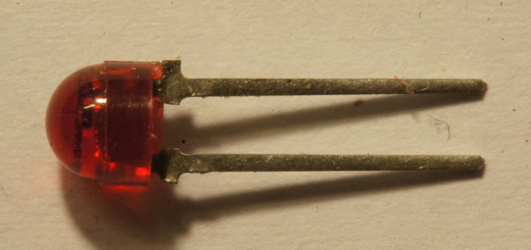

Gezeigt hier sind zwei Uhr-alt LDR Sensoren.
Der Dunkelwiderstand ist ca 30MOhm und bei normalem Schreibtischlicht um
700 Ohm.
Keine Ahnung über die Herkunft und Alter.
Die nächsten Bilder zeigen ein (mir) mysteriöses Bauteil. Ein LDR ist es
scheinbar nicht wie einige Versuche ergaben. Es sind keine
Typenbezeichnungen auffindbar oder lesbar. Ein (lebender) Transistor
scheint es auch nicht zu sein.

Ein fälschungssicherer Transistor ;-)
Vorgefunden in einem uralten Autoradio.
Coole Transe - hab ich so noch nie gesehen!
Internationales Stelldichein der Kleinsignal Germanium Transen.
GC122B aus Frankfurt/oder
TG11 von TEWA Polen
2SB75 von Hitachi Japan
MP21D aus der Sowjetunion
hab es gefunden:

Kleiner Photomultiplier aus meinem "Raritäten"-Regal :)

von Henrik V. (henrik_v)
So ein paar PMTs hab ich ooch noch :)
und noch zwei Platinen mit je 10 Nuvis ... im Handlayout ...
... wird wohl ein Filter sein, wer mehr weiss bitte Info :)
Gruß Henrik
Schönes Dingens. Bei deinem kann man ja auch endlich mal die Multiplier
Anoden den Pins zuordnen, bei meinen Exemplaren kann man da nicht
reingucken (ähnlich denen, die Henrik neben die Batterie gestellt hat).

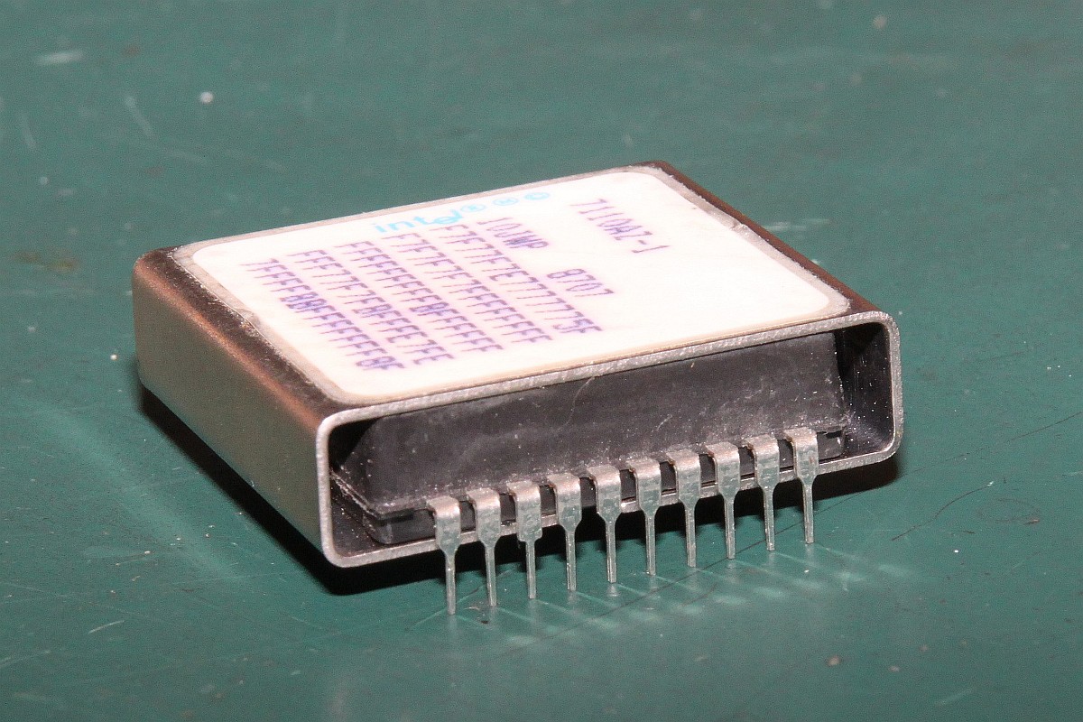

Zwei 1 MBit-Magnetblasenspeicher.
Die waren mal in einer Erdfunkstelle (DASAT).
Der konkrete Einsatzzweck ist mir nicht bekannt (evtl. NV-Memory?).

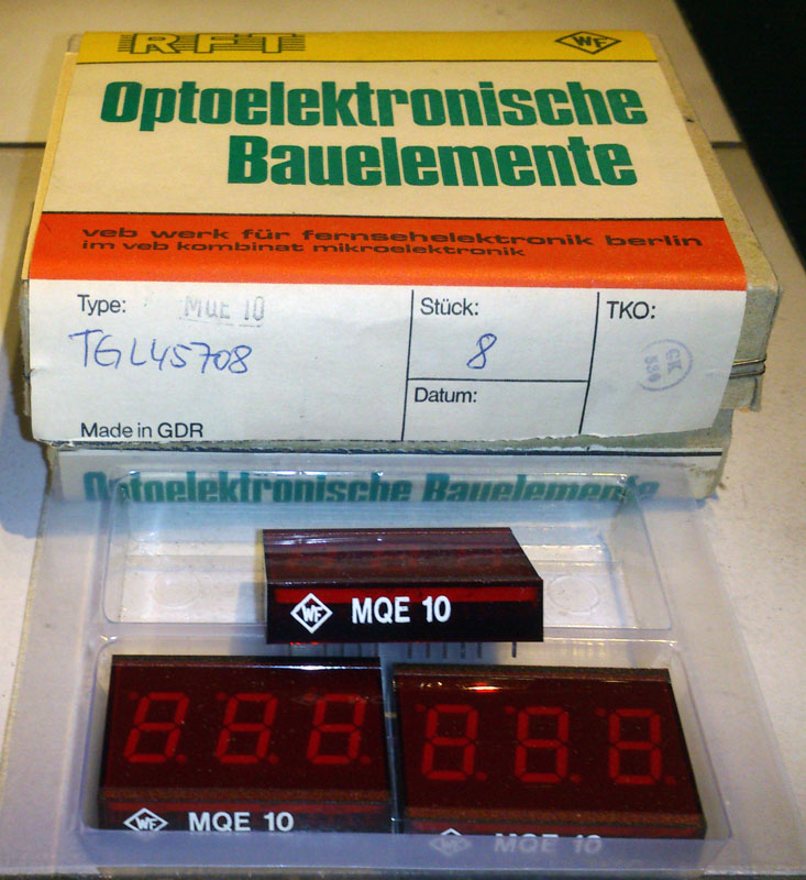

von Gerald B. (gerald_b)
Ob meine MQE10 historisch genug sind, müßt ihr entscheiden, eine echte
Rarität sind sie allemal!
In dem Gehäuse steckt ein komplettes 3-stelliges DVM.
Diese 3 stellige rotleuchtende 7-Segmentanzeige enthielt 2 IC's. Einen
C520, direktes Equivalent zum CA3162 und einen speziellen
7-Segmentdecoder mit Pseudothetraedenauflösung mit - Vorzeichen und E
für Überlauf und regelbaren Konstantstromausgängen, den D348, direktes
Equivalent zum CA3161.
Hier ist zur MQE10 noch der Link zum Datenblatt:
https://www-user.tu-chemnitz.de/~heha/basteln/Konsumg%C3%BCter/DDR-Halbleiter/mqe10.gif
Alles was es an externer Beschaltung braucht sind +5V
Versorgungsspannung, ein Integrationskondensator (Folie 220nF), ein
Abblock C, eine Referenzspannungsquelle und ein oder 2 Trimmer für
Nullpunkt und Referenzspannung. Der Clou war, das das Teil ohne negative
Hilfsspannung von -99 mV bis 999 mV messen konnte.
Das Teil ging nie richtig in Serie. Es wurde auf der Leipziger Messe
gezeigt und es erschienen Datenblätter, das wars dann aber auch im
Wesentlichen.

von D. M. (da_miez)
Ist jetzt nicht soo die Rarität, aber wie ich finde trotzdem sehr schön
anzusehen :)
Ein Exemplar von mehreren, die ich vor einiger Zeit mit jemandem aus dem
Forum hier gegen andere Elektronik getauscht habe :)
> anzusehen :)
Wenn man den im aufgeladenen Zustand oben an den beiden Gewindebolzen
anfasst, sticht er noch besser, als der Kaktus daneben.
MfG Paul
In meinem ersten Laptop Sharp PC5000 gab es auch so einen Bubblespeicher
mit 128KB. Fast schon eine SSD bis auf die Kapazität.
https://www.homecomputermuseum.de/comp/318_de.htm
Nebenbei, falls jemand sich von seinen Schätzchen trennen mag,
Magnetblasenspeicher, Spezialröhren etc... ich suche immer hübsche
Kandidaten für meine Sammlung und veröffentliche das dann auf meiner
Webseite...
Freue mich immer über Angebote.

АИ101, davon hat bei mir leider nur noch eine überlebt.
Ich habe auch mal diverses ausgegraben.  Bei den Halbleitern, von
links nach rechts in aufsteigendem Jahrgang:
. OC822, 1960er Jahre
. KZZ83, Referenzelement von Tesla (temperaturkompensiert),
Alter unbekannt
. КТ322, "chip-scale"-Transistor (nur ein Chip mit
Gold-Bonddrähten), 1977
. К140МА1, sowjetischer Analogmultiplizierer, 1978 (vermutlich mal
wirklich für Analogrechner gebaut worden)
. 2 x КТ117, 1984/85, aber als UJT wohl eine ziemliche Rarität
Nebenbei in der Kiste gefunden der Selen-„pass auf, gleich ri(e)cht er!“
V125C300, 1964.
Vom Thyratron S1,3/30dM habe ich als Jugendlicher mal den Sockel
entfernt, da ich keine Fassung hatte und mit ihm trotzdem
experimentieren wollte.
Schließlich noch eine Glimmanzeige GJR312S.  Man findet im Netz ein

Hier noch ein paar "Germanen" 1N1762 in unüblicher Bauform, hoffe noch
auf die Reanaisance der Germaniumtransistoren (sind zwar technisch Mist,
klingen aber viel wärmer als das harte Silizium :-)

Und noch ein bisschen seltsames Germanium, kiloweise 2N2156.
Michael L. schrieb:
> Zu sehen sind 2 russische HF-Dioden
Sowas habe ich auch noch als OA605 hier.  Diese „Metall-Keramik-Patrone“
muss mal eine Standard-Bauform gewesen sein damals.
Und ich dachte immer, nur die Sowjets hätten solche seltensamen
Bauformen fabriziert. ;-)

von Dieter W. (dds5)
Das Gehäuse ist TO36 - das schafft für Germanium gigantische 150 bis
170W Verlustleistung.

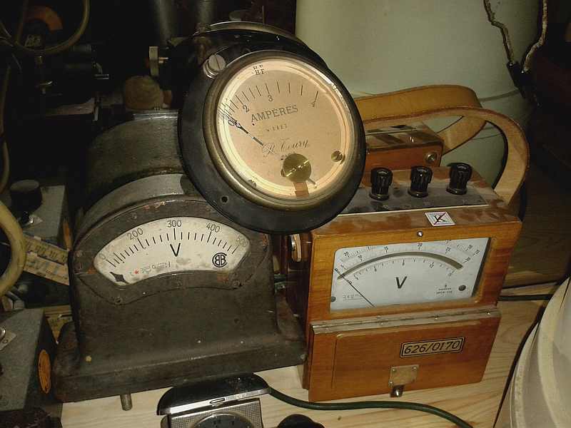

Inflationär gleich zwei ..
Mein wohl ältestes Zeigerinstrument mit geschliffenem Glas und eine
'kleine' alte Stromzange :)
Gruß Henrik
Und noch ein altes Galvanometer...   8nA/mm mechanisch!

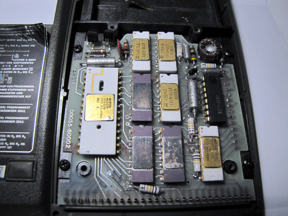

von K. M. (kmj)
> waren da in Anwendungen wie den ersten Taschenrechnern dann kleine
> Lupen vor den Anzeigen

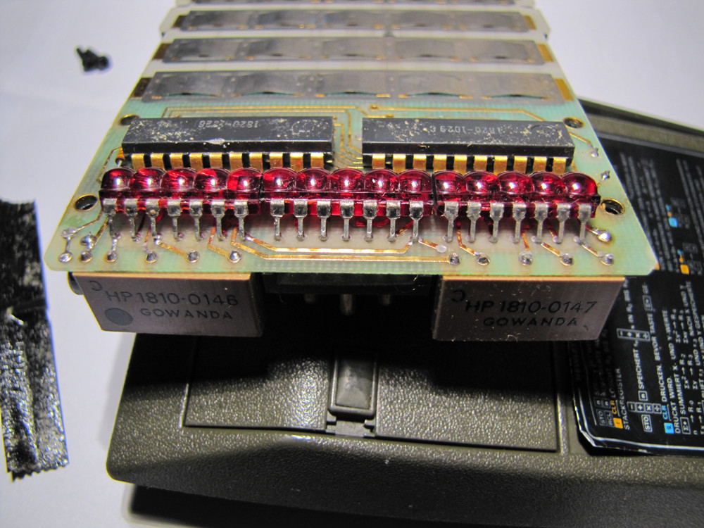

Ja, so wie bei meinem HP55 aus dem Jahr 1975.
Die Ziffern waren aber trotzdem bei hellem Tageslicht kaum abzulesen.
K. M. schrieb:
LED Treiber, auf denen 'GOWANDA' steht, sieht man auch nicht jeden Tag
Oh, Du hast das seltene Modell mit dem Bug auf der Umrechnung zwischen
Pfundkraft und Newtons. -> IMG_0479_HP55_1975__R.jpg  ;)

Noch so'n nicht alltägliches Bauteil...
von K. M. (kmj)
Oh, wie gut dass ich damit für die NASA nicht die
Triebwerksschubberechnungen gemacht habe, sondern nur meine Physik
Hausaufgaben.
Thyratron?

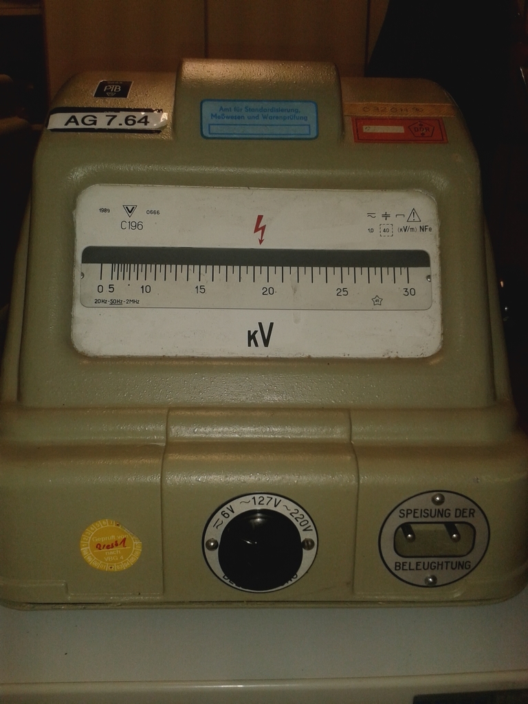

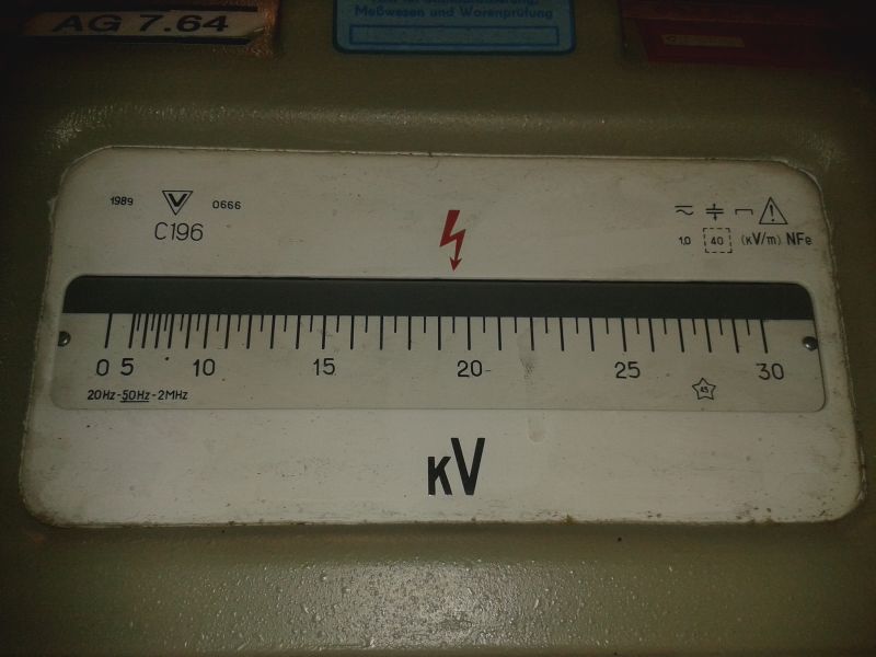

Und noch etwas historisches
Baujahr 1989 mit netter Seriennummer und noch Inventar- und
Kalibriermarke aus der DDR, sowie 'ne '92 PTB Marke :)
Ein elektrostatisches Lichtzeiger-Messwerk aus der UDSSR bis 30kV
von K. M. (kmj)
Henrik V. schrieb:
> Thyratron?
Keine Ahnung,
"Hydrogen Thyratron" steht zumindest auf dem X-Ray Warnaufkleber am
unteren Sockel.

von Reinhard R. (reirawb)
Da habe ich auch noch was, Quarz und Fotowiderstand im Röhrengehäuse und
großer Quarz im Metallgehäuse.
Einen Euro als Größenvergleich konnte ich mir allerdings nicht leisten
Reinhard
Interessant, im Tröt zuvor ist ja als direkter Vergleich der ORP90.
Wobei ich glaube, das ich damas nicht die die Philips, sondern eher die
Narva Variante hatte :-)
Die großen Quarze im Metallgehäuse kenne ich auch noch. Ich hatte in
meiner ersten (TTL) Quarzuhr einen mit 1 MHz verbaut :-)
Lustig, habe ich auch noch in fast gleicher Ausführung. ;-)
Allerdings habe ich den 100-kHz-Quarz vor mehr als 30 Jahren in
meinen Sinus/Rechteck-Generator als integrierten Frequenzmesser
eingebaut.  Kalibriert damals noch gegen die Zeilenfrequenz des
Fernsehers.
Ist der Fotowiderstand ein polnischer?  Meiner stammte wohl mal
aus einem Dämmerungsschalter.
Ich habe noch ein kleines Schmankerl gefunden:
Eine alte LED aus DDR-Produktion. Muss wohl eine der ersten produzierten
Typen in der DDR gewesen sein.
Reinhard

Reinhard R. schrieb:
> Muss wohl eine der ersten produzierten Typen in der DDR gewesen sein.
Klar, die VQA12.  Hatte bei mir gesucht, aber habe leider keine mehr
davon gehabt.
War beispielsweise im Kassettenrecorder „anett“ als Betriebsanzeige
drin.  Wer hätte sich denn damals vorstellen wollen, dass man mit
sowas mal in der Lage sein wird, ganze Straßen zu beleuchten? ;-)
> Reinhard
Das ist eine VQA12, die kenne ich auch noch aus meiner Jugend :-)
hier ist das passende Datenblatt:
https://www-user.tu-chemnitz.de/~heha/basteln/Konsumg%C3%BCter/DDR-Halbleiter/vqa12.gif
Die war wirklich nur im Nerdkeller zu erkennen gg
200 µcd eben :)

Hier noch ein paar Sächelchen aus meiner Sammlung - 4 Quarze und eine
12AX7 Röhre von Heathkit, die nur sehr wenig lief.
Der Quarz ganz links ist nur zum Grössenvergleich ein normaler HC49/U.
Rechts daneben ein HC18/U, und dadrüber ein Telefunken Quarz im
Plastikgehäuse, dem man es wirklich nicht ansieht. Frequenz ist 8,8008
MHz.
Rechts neben der Röhre ein 555,7 kHz Quarz im raumsparenden
Monstergehäuse.
> Frequenz ist 8,8008 MHz.
Klingt wie ein BFO-Quarz für 8,8 MHz ZF.  Das ergibt dann 800 Hz
als CW-Tonsignal.

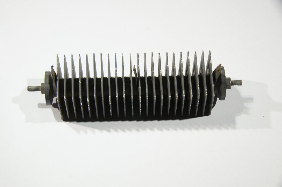

Ein flach verpackter Selenbrückengleichrichter.
Von denen stammt auch der Ausdruck "Gleich riecht er" ;-)

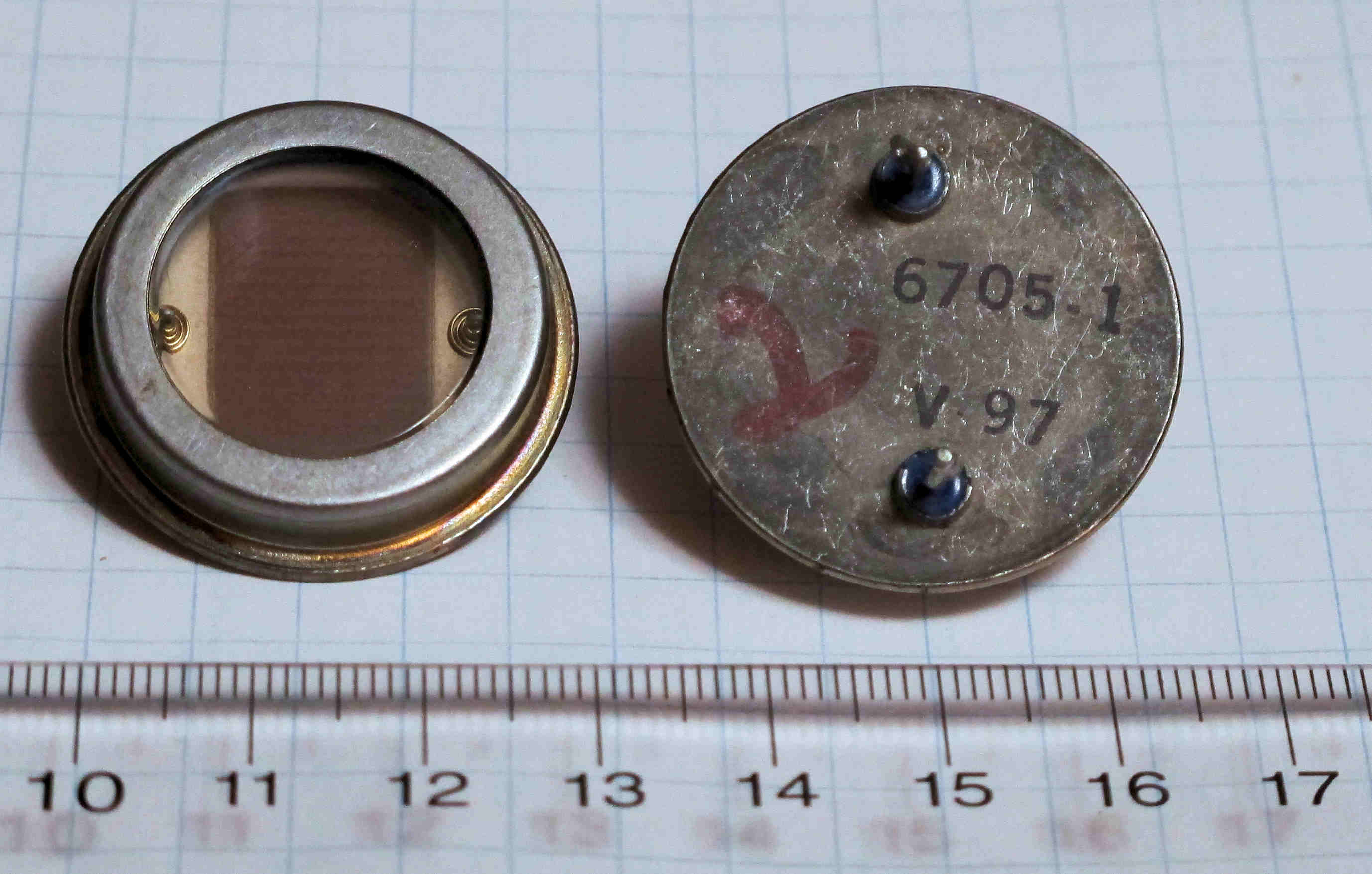

von Johnny S. (sgt_johnny)
Da mach ich doch auch mal mit :)
Bild 1
Genaue Bezeichnung oder Funktion unbekannt, jedoch vermutlich eine Art
Speichermodul. "Made in USA - 58" möglicherweise Bj 1958.
In dem Plexiglasquadrat befinded sich eine Art "Drahtteppich" der
ausschaut wie Bond-Wires
Falls jemand mehr dazu weiss, würde ich mich über Infos freuen.

Bild 1 ist doch eindeutig Kernspeicher.
