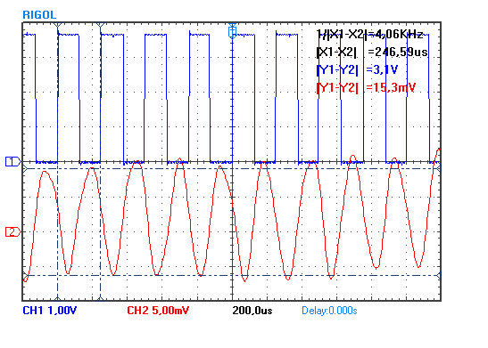

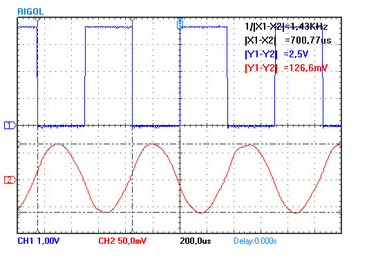

Restwelligkeit des Tiefpasses
Vergleich der Ausgangsspannung (Restwelligkeit) des Tiefpasses bei 1,5kHz und 4kHz.
Die größte Restwelligkeit entsteht bei einem duty-cycle von 50%. Bei ca. 1,5kHz beträgt die Restwelligkeit am Filterausgang 126mV bei einer Ausgangsspannung von ca. 4,35V. Das entspricht einer Restwelligkeit von ca. 2,9%.
Screen-547x391-4kHz-MWC-neg.png Bei ca. 4kHz beträgt die Restwelligkeit am Filterausgang nur noch 15,3mV bei einer Ausgangsspannung von ca. 4,35V. Das entspricht einer Restwelligkeit von ca. 0,35%.
Bei Frequenzen über 4kHz sinkt die Ausgangsspannung ab. Grund ist die Trägheit des OP's. Daher sollte die PWM-Frequenz im Bereich 2kHz bis 4kHz liegen.
