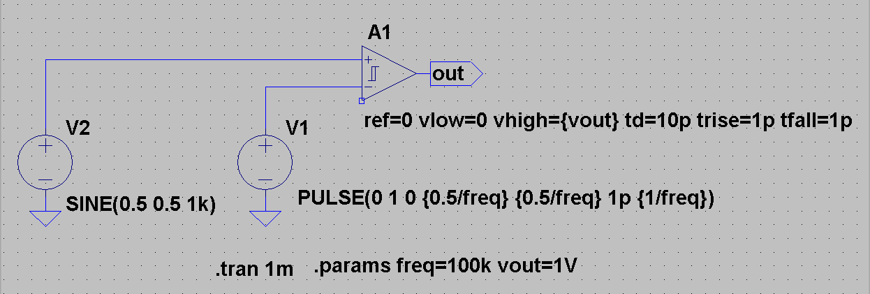

Ist sehr einfach wenn man weiß wie ;) Im Attachment mal der LTSpice Schaltplan. V1 erzeugt eine Dreieckspannung mit 1Vpp. Der Trick dabei ist es di TRise/TFall Zeiten so zuwählen das die exakt 0.5*Frequenz der PULSE Spannung darstellt. Über den Parameter .param freq=100k stellen wir also die PWM Frequenz auf 100Khz ein. V2 ist nun die Steuerspannung von 0V bis 1V die den Dutycycle bestimmt. Mit den Schmitttrigger der als Komparator arbeitet erzeugen wir aus beiden Spannungen dann die digitale PWM. Deren Frequenz wird mit .param Freg=100k eingestellt und deren Ausgangsspannung mit .param VOut=1V auf 1V eingestellt. Gruß Hagen

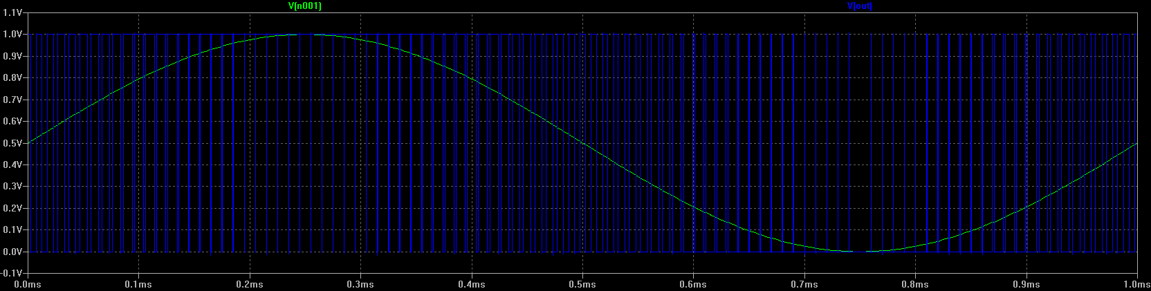

und hier der erzeugte Output. Grün die PWM-Dutycycle-Steuer-Spannung V2, und Blau das was an Out als PWM rauskommt. Gruß Hagen

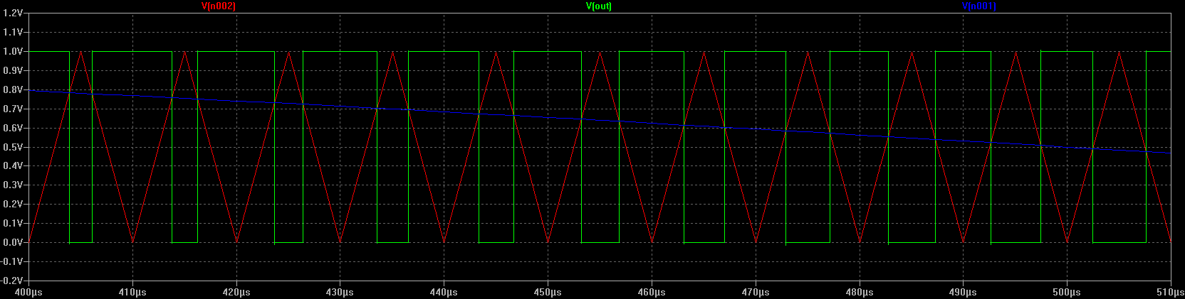

in diesem Bild sieht man die Dreiecksspannung, rot, die V1 erzeugt. Ist also eine Frequenz und Phasen korrekte PWM. Gruß Hagen

Oh, Entschuldigung, hatte nicht gesehen, dass inzwischen weitere Beiträge eintrudelten. Ich würde V2 nicht als Sinus, sondern als Dreieck oder Sägezahn wählen. Hagen Re, wenn Du noch die SwitcherCad-Datei postest, hat unser "Patient" keine Mühe/Arbeit mehr. ;-)
V2, als Steuerspannung, kann man wählen wie man möchte. Für einen Sweep
ist natürlich eine lineare Rampe/Sägezahn besser. Kann man dann genauso
wie V1 erzeugen. Wichtig ist dabei nur das V1 und V2 die gleichen
Spannungsbereiche abfahren, in Attachment wird 1Vpp dafür benutzt.
Gruß Hagen
