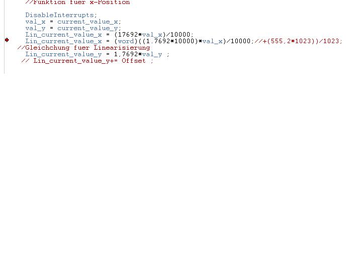

bitte kurz mal auf meinem Code schauen: val_x = current_value_x; val_y = current_value_y; //Gleichchung fuer Linearisierung Lin_current_value_x = (1,7692*1023)*val_x; Lin_current_value_y = 1,7692*val_y ; Es wurde so kompiliert und zum emulator geschickt! kann jemand dies vielleicht erklären? Danke für die nette Hilfe!

habe das probiert: Lin_current_value_x = (17692*val_x)/10000; Lin_current_value_x = (word)((1,7692*1000)*val_x)/1000; bekomme das Gleiche Ergebnis! Mein "Val_x" ist 407, also der "Lin_current_value_x" sollte auf ungefähr 2 langen, bekomme aber 3 wackelnde Werte: 3..30..54 bin total verwirrt! Kann jemand helfen?

ist definitiv Käse! Das hat es noch nie im C-Standard gegeben und das wird es auch nie geben. Syntaktisch ist das korrekt, das nennt man KOMMAOPERATOR; gerechnet wird aber anders:
1 | ((1,7692*1000)*val_x)/1000 |

>17692*val_x) >"Val_x" ist 407 => 17692 * 407 = 7'200'644 = (uint16) 57219 (uint16) (17692*407) / 10000 = (57219/10000) = 5 ... Poste mal die Deklarationen der Variablen
> Poste mal die Deklarationen der Variablen word current_value_x; word current_value_y; word Lin_current_value_x; word Lin_current_value_y; word Offset=111; word val_x; word val_y; > => 17692 * 407 = 7'200'644 = (uint16) 57219 was heisst hier (7'200'644)? > (uint16) (17692*407) / 10000 = (57219/10000) = 5 Leute irgendwie folge ich euch euch nicht mehr, bin ganz Anfänger im Ding, und da sehe schon solche Komentare: >Wenn du mit C arbeitest, kannstu dich aufn Kopf stellen: Das verletzt!

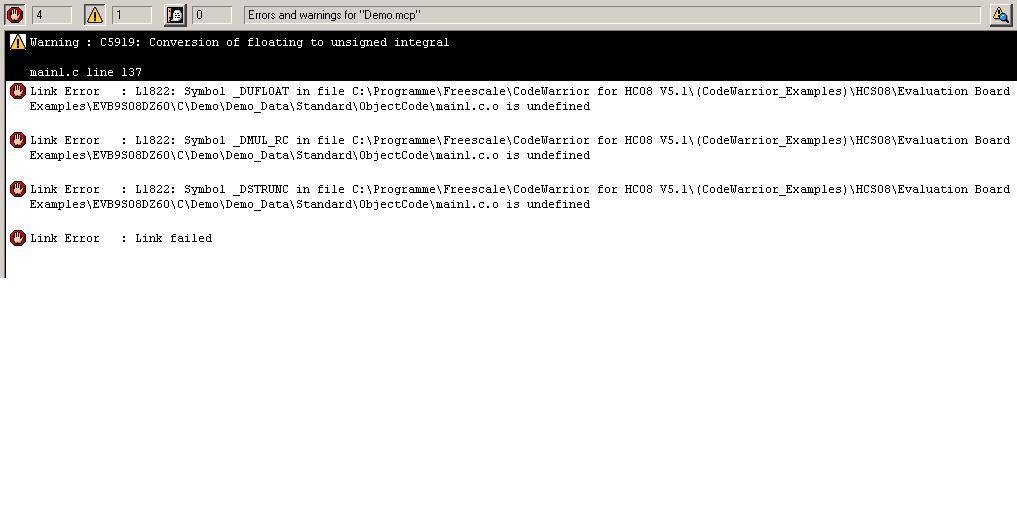

nein leider nicht, wenn ich es tue zeigt mir der Compiler fehler, und einiges über data Verlust
Lass mich raten: Er schreibt dass beim Umwandeln einer float Zahl in einen int ein Verlust an Genauigkeit entsteht ?
Ja in diese Richtung, deshalb habe ich ein (word) benutzt: Lin_current_value_x = (word)((1,7692*1000)*val_x)/1000; oder soll es anders formuliert sein?

Also: 1) In den "Kommazahlen" immer "." statt "," schreiben 2) in den Projekteinstellungen/Kompileroptionen schauen, wie man deinem Compiler beibringt, die nötigen Float-Funktionen mit einzubinden. Alternativ: die oben vorgeschlagene Fixpunktarithmetik verwenden. 3) Bildformate lesen, und das nächste Mal die Screenshots als PNG anhängen. Fertig.
Autor: Matthias Lipinsky (lippy) Datum: 21.05.2008 20:38 wollte sagen, dass durch das Ergebnis der Multiplikation 17692 * 407 = 7'200'644 nicht in eine word-Variable passt und deswegen nur noch die 16 unteren Bits (uint16) 57219 drinstehen werden. Das ist einer der häufigsten Fehler beim Programmieren. Du musst auf (long int) casten oder eine temporäre long int-Variable für das Ergebnis definieren. Lin_current_value_x = (long int)(17692*val_x/10000); oder Lin_current_value_x = 17692L * val_x / 10000; Besser, da 10000 für einen µC eine krumme Zahl (0x2710) ist: unsigned int Lin_current_value_x; Lin_current_value_x = (1.7692*1024L * val_x + 555.2*1024L) / 1024; oder Lin_current_value_x = (1.7692*32768L * val_x + 555.2*32768L) / 32768; Sobald der Compiler einmal ein L sieht, führt er alle Berechnungen des Ausdruckes als long aus. @Benedikt: Xsoll= ((1.7692*1023)*Xist+(555,2*1023))/1023; Ja, multiplizieren kann er schon beim Compilen, aber dividieren muss er zur Runtime.
eins hab ich nicht geachtet, und vielleicht ist das der Grund warum ich die Fehler bekam, "val_x" ist eine word-Variable. Kann sein dass der Compiler keine words mit floats multiplizieren kann?
