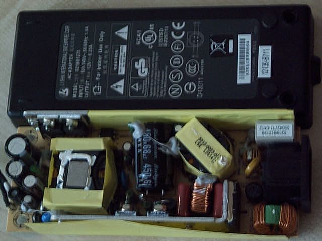

Hallo alle zusammen ! Habe da ein Problem, hoffe jemand kann mir da helfen ! Das Netzteil meines TFT-Monitor / Fernseher ist defekt. Model : 0219B1275 Input : 100-240V~, 50/60Hz 1,5A Output : 12V - 6.25A ( Gleichspannung ) Wenn das Netzteil am TFT hängt und mit Strom versorgt wird, dann schaltet sich die Standby-LED am TFT ein und aus, aus dem Standby kommt auch der TFT nicht mehr raus. Multimeter an den Ausgang des Netzteils gehaltet und siehe da, statt kontinuierlichen 12V schwankt die Spannung im sekundentakt ( Pulsiert ). Leider ist mein Multimeter zu träge um da mit zuhalten, deshalb keinen genauen Wert in welchem Bereich die Schwankungen sind ( 0V - 12V )! Was kann denn da defekt sein ? Normale Ausgangsspannung ist 2 x 12V ( 1x für die Beleuchtung und 1x für die Panelversorgung ) Vermutung liegt auf dem Gleichrichter oder dem Glättungselko, beide sehen jedoch recht gut aus, nichts sieht verschmort aus, nichts richt komisch, Elko sieht gut aus ist also nicht ausgelafen ..... !??? Hat jemand eine Idee ???

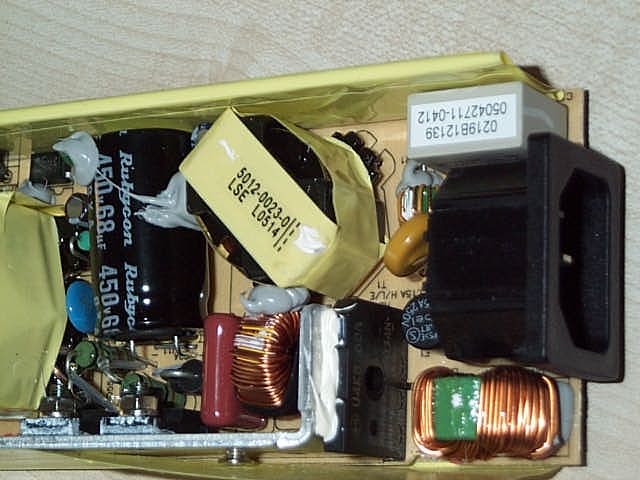

Nochmals ein vergrößertes Bild. MfG Savran
So verhalten sich Schaltnetzteile auch bei Kurzschluss. Also ich würde auf der sekundären Seite die Gleichrichterdioden und die Elkos testen und ggf. tauschen. Elkos sollten Low-ESR sein.
Ein Auge auf die Kapazität der Elkos kann ncht schaden. Evtl. hat schon die Anlaufschaltung mit dem kleinen Elko ein Problem? Bei 85-Grad-Typen ist die Freude nur kurz.
Die üblichen Verdächtigen sind wie bereits genannt die Elkos die durch die Erwärmung ganz gerne mal austrocknen. Es gibt einen speziellen Elko, der beim Einschalten den Controller versorgt. Falls der defekt ist kommt es dazu, dass die Schaltung kurz anläuft und sofort (da die Versorgung des Controller-IC zusammenbricht) wieder ausgeht. Sowas wie du beobachtet hast. Dieser Elko ist of 47-100uF groß und sollte einfach mal getauscht werden. Hier unbedingt einen Typen mit Low ESR und 105°C Spezifikation nehmen. Den Elko kann man mit etwas Mühe über das Datenblatt des Controller-IC finden, da er parallel zu den Versorgungspins liegt. (Ein Schaltplan wäre natürlich super) Falls das auch nicht zum Erfolg führt. Ausgangsdioden der Sekundärseite testen. Man sollte das Netzteil auch mal ohne Fernseher laufen lassen (aber mit Last! z.B. Halogenlampe). Vielleicht ist ja der Fernseher kaputt. Gruß Mandrake

Ja tatsache ein Rubycon 68uF ( 450V ) ist vorhanden, jedoch nicht sichtlich zu dem Controler verbunden ( Controler von NEC 2651 LF453 )

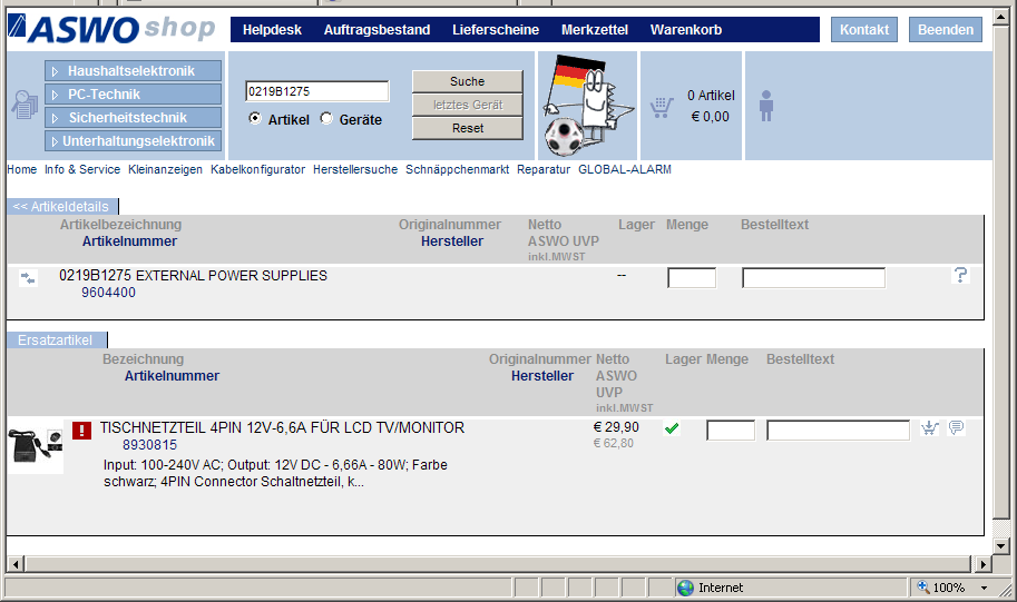

@Savran: Sieh mal genau nach, ob sich im Netzteil irgendwo kalte Lötstellen finden lassen. Hab im I-Net nen Thread zu dem Netzteil gefunden... http://209.85.135.104/search?q=cache:LpOzl7XQVfIJ:forum.electromaniacs.com/lofiversion/index.php/t485.html+0219B1275&hl=de&ct=clnk&cd=3&gl=de Wenn du das Ding nicht zum Laufen bekommst, und aber jemanden kennst, der bei ASWO bestellen kann, solltest du dir dort ein neues Netzteil bestellen lassen. Die Bestellnummer lautet 8930815. Mit knappen 30€ zzgl. MwSt. (und einem eventuellen Aufschlag deines Bestellers) bist du dabei. Gruß, Magnetus
