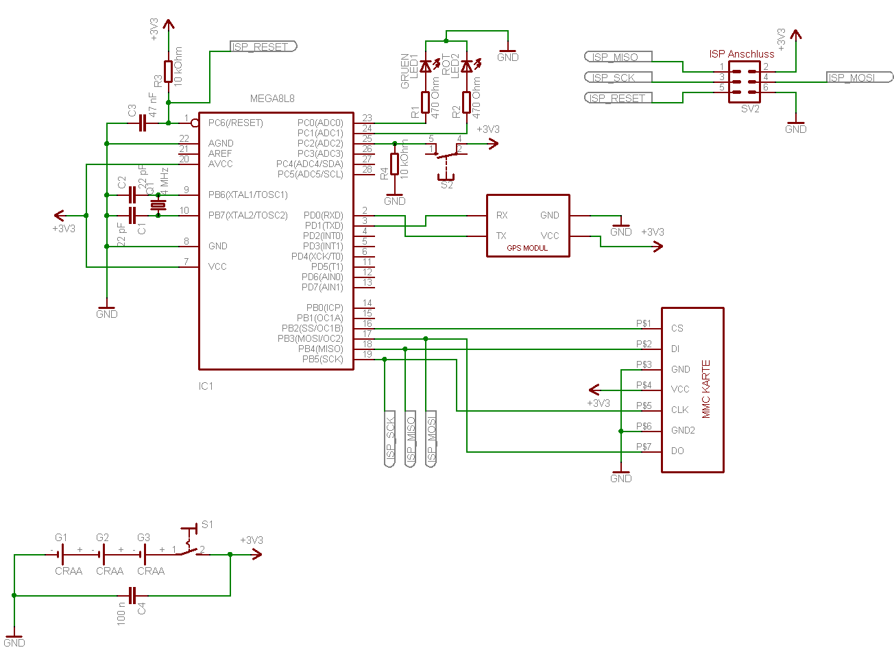

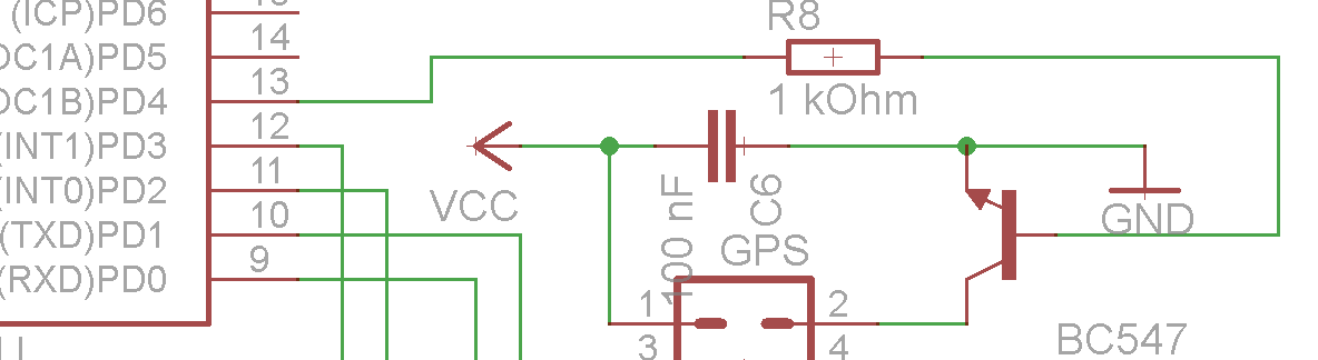

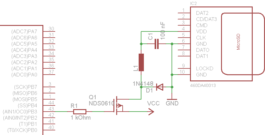

Soo, ich habe mal eine erste Schaltung gezeichnet (nein, ich bin nicht unbedingt begabt in Eagle :-D). Versorgt wird die Schaltung wie man sieht von 3AA NiMH Akkus. Sie kämen im vollen Zustand auf insg. ~ 3,6V, was ja für alle Bauteile in Ordnung wäre und so der Spannungsregler entfällt. Zum aufladen kann man sie dann ja einfach aus der Schale nehmen und in ein Ladegerät packen. Über S2 wird man dann die Aufzeichnung beginnen/stoppen können, die zwei LED's zeigen Betriebsbereitschaft und Aufzeichnungsstatus an. Wo ich nicht weiß, ob man das so machen darf, ist die Belegung von Port B. Einerseits soll über den SPI Anschluss die MMC Karte beschrieben werden (laut HP von Ulrich Radig), andererseits muss dort aber auch der Anschluss für den ISP liegen. Wenn die SD Karte ausgeseckt ist, sollte es doch eigentlich mit dem Brennen des Chips keine Probleme geben, oder? Alternativ könnte man die MMC Karte auch an einen anderen Port hängen und das beschriebene Software SPI verwenden. Seht ihr ansonsten noch irgendwelche Groben Fehler oder gibt es Verbesserungsmöglichkeiten?
#895236
Wenn der CS der Flash Karte nicht aktiv ist, sollte es der Karte egal sein, was auf dem SPI abläuft. (?)
Dürüm Döner wrote: > Wenn der CS der Flash Karte nicht aktiv ist, sollte es der Karte egal > sein, was auf dem SPI abläuft. (?) Stimmt, hört sich surchaus logisch an. Die Karte würde ich sicherheitshalber trotzdem aus dem Slot ziehen. Ist die Schaltung denn ansonsten in Ordnung so, oder muss ich noch etwas verändern?
sollte nicht Rx und Tx vertauscht werden Rx -> Tx Tx->Rx ?
Stimmt, macht Sinn. Ist es denn bei der SD Karte und dem ISP Anschluss
richtig? Also MISO -> DI und MOSI -> DO?
Hab den Schaltplan mal ein wenig aktualisiert und den ISP Anschluss auf
den 3x2 Stecker abgeändert (hoffe, die Pinbelegung stimmt?)
MOSI: Master Output / Slave Input MISO: Master Input / Slave Output DI: Data In DO: Data Out Da es klar sein sollte, dass Daten vom Controller raus gehen (Master Output) und bei der SD Karte rein gehen (Data Input) muss natürlich MOSI mit DI verbunden werden. Das gleich Spiel in die andere Richtung -> MISO an DO.
Daniel Reinke wrote: > MOSI: Master Output / Slave Input > MISO: Master Input / Slave Output Okay, was die Abkürzungen genau bedeuten wusste ich bislang nicht, danke dafür! Hab die Anschlüsse zur SD Karte jetzt vertauscht. Dann würd ich sagen, die Schaltung ist erstmal so fertig, wenn niemand noch etwas Fehlerhaftes findet. Sollte ich vielleicht noch irgendwo zum Schutz/zur Stabilität Dioden oder Kondensatoren setzen? Ansonsten werde ich mich denke ich mal morgen bzw. Montag um die Beschaffung der Bauteile kümmern =) Ich werde euch aufjedenfall auf dem Laufenden halten (naja, eher "ich muss [...]", da ich mit Sicherheit noch an das eine oder andere Problem gelange ;-))
Dass der 100nF Keramik Kondensator so nah wie möglich an die Vcc und GND Anschlüsse des Controllers kommen, weiß du aber, oder? Ist aus dem Schaltplan nicht so direkt ersichtlich, wie du den verlöten willst...
Ähem... natürlich wusste ich das :D ... und schon wieder habe ich etwas neues dazugelernt, danke für den Tipp! Mir erschließt sich nur nicht so ganz, wieso die Position hier von Bedeutung ist, hauptsache zw. VCC und GND, oder nicht? Ich schau mal im Internet nach, werds aber aufjedenfall im Schaltbild bzw. auf der späteren Platine berücksichtigen.
Martin M. wrote: > Ähem... natürlich wusste ich das :D ... und schon wieder habe ich etwas > neues dazugelernt, danke für den Tipp! > Mir erschließt sich nur nicht so ganz, wieso die Position hier von > Bedeutung ist, hauptsache zw. VCC und GND, oder nicht? Ich schau mal im > Internet nach, werds aber aufjedenfall im Schaltbild bzw. auf der > späteren Platine berücksichtigen. Je näher der Kondensator am uC ist, desto schneller/besser kann er Strom nachliefern, wenn es zu einem Engpass kommt. Die Engpässe können entstehen durch die recht hohen Schaltgeschwindigkeiten eines uC. Dadurch fließen immer kurzzeitig recht hohe Ströme. Damit in dem Fall die Versorgungsspannung nicht einbricht, wird eben ein 100nF Kondensator nahe dem uC vorgesehen, der die Engpässe ausgleicht durch das Abgeben der zuvor gespeicherten Engergie. In den Ruhephasen kann er sich dann wieder aufladen. Idealerweise sollte man Kondensatoren sogar als 4-Pol verdrahten. D.h. dass keine "Stichleitungen" zu einem Kondensator gemacht werden. In dem Fall würde die Wirkung nachlassen. Aber das ist ja nicht immer möglich und nötig, ist eben eine ideale Vorgehensweise. ;)

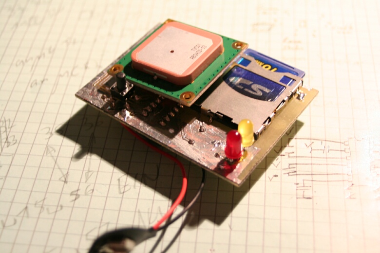

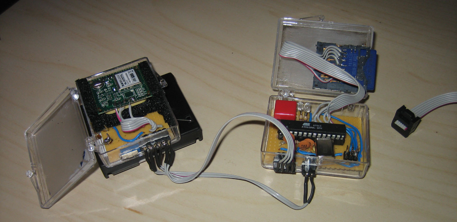

Hallo! Mein GPS Logger entwickelt sich im moment relativ sehr gut :-D Die Hardware ist soweit fertig (für Lochraster hab ich es sogar ziemlich klein bekommen), die Software so zu ca. 60%. Das beduetet im Detail, über den Taster kann die Aufnhame schonmal gestartet/gestoppt werden, auf die SD Karte kann zugregriffen/geschrieben werden und die LEDs geben den Status an. Das einzige, was mir noch fehlt, ist das GPS Modul. Dazu bin ich gerade das Datenblatt des ATMega8 bezüglich USART am lesen (Ab Seite 130) und mir stellt sich zur Zeit eine Frage: Darf RXEN und TXEN gleichzeitig aktiviert sein? Also kann ich gleichzeitig senden und Empfangen? Denn so wie ich das sehe, wird ja sowohl das Eingehende als auch das Ausgehende in das UDR Register geschrieben. Somit kann doch eigentlich nur eines der beiden gleichzeitig funktionieren. Im Beispiel-Sourcecode (Datenblatt Seite 136) wurde aber gesetzt :

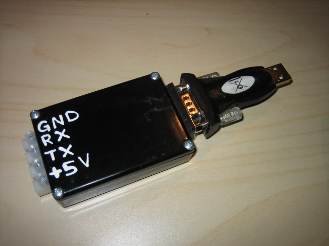

hab jetz nicht den ganzen Thread gelesen, aber das sieht nach falscher Baudrate aus.
#909262
Hi Mach doch mal einen RS232-Konverter dran und teste das Modul am Rechner. Oder Programmiere dir einen anderen AVR so, das er einen NMEA-String sendet. Bist du sicher, das deine Baudrate stimmt? MfG Spess
#909598
Hi Noch was vergessen: Auf der Navilock-Webseite kannst du das Programm 'GPS-Info' herunterladen. Damit lassen sich die Module ganz gut testen. Serieller Anschluss vorrausgesetzt. MfG Spess
Juhuu!!!! Ich habe nun einfach das Umschalten auf 4800 Baud abgestellt (d.H. der Uart bleibt weiterhin in 9600 Baud) und es kommen richtige Daten an! Was mich nur wundert ist, dass es genau garnicht dem entspricht, was ich dort so bei dem Init Befehl eingestellt habe. Also eigentlich wollte ich ja testweise nur die GPGGA Message 1 mal pro Sekunde haben, es werden aber noch viel mehr versendet. Außerdem habe ich eigentlich 4800 Baud eingestellt, trotzdem wird es über 9600 Baud geschickt. Naja aber das kann man ja noch mit Hilfe von NMEA Messages 'nachjustieren' ;-) 4800 Baud möchte ich, weil die Fehlerwahrscheinlcihekit bei dem 4 MHz Quarz etwas geringer ist - Und schnell genug für ein Datensatz pro Sekunde ist es allemal. Naja aufjedenfall bin ich Glücklich, dass es endlich Funtkioniert hat :) Vielen Dank für die Tipps bezüglich der Baudrate, wäre nie von selbst da drauf gekommen (weil wie gesagt, eigentlich ist 4800 eingestellt...)

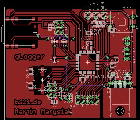

Hey Martin wow meinen Respekt. So weit, wenn ich schon wäre ;) Meinst du, du könntest mir deinen ATMega8 Quellcode zukommen lassen(oder hier einstellen). Genau das gleiche wie du habe ich auch vor. Leider hab ich mit SD noch gar keine Erfahrungen. Mein Layout steht auch schon und ich bin froh, dass es so aussieht wie bei dir ;) Nur den Taster zum "Aufnehmen" muss ich noch rein tun. Wäre super, Danke Bastian
Hab die aktuelle Version mal angehängt, ich garantiere aber nicht, dass die Software perfekt Funktioniert ;) Konnte den Logger noch nicht auf längerer Strecke testen, da der immer mal wieder ausgefallen ist (Kabel locker/Schalter hat ne Macke, keine Ahnung ^^). Habe jetzt wie schon erwähnt das Gerät neu aufgebaut und warte noch auf den Pegelwandler. Sobald ich komplett Fertig bin, werde ich aber auch einen Artikel hier erstellen, wo dann alles etwas geordneter ist ;) Dort wird dann auch die Finale Version des Sourcecodes sein, falls sich noch was ändert. Aber hier erstmal das, was ich schon hab (Libs von Ulrich Radig (MMC), Stephan Busker (FAT16) und Peter Fleury (UART), verwendet, befinden sich ebenfalls im Archiv)
Ach ja und hier noch mein NMEA Converter in der aktuellen Version (Java wird benötigt). Das Höhen und Geschwindigkeitsdiagramm gibt bis jetzt nur eine CSV Tabelle aus, in der nächsten Version wird dann noch direkt ein Graph gezeichnet. Insgesamt ist die Anwendung noch etwas buggy, aber das Konvertieren zu kml klappt schon sehr gut (auch mit den Filtern).

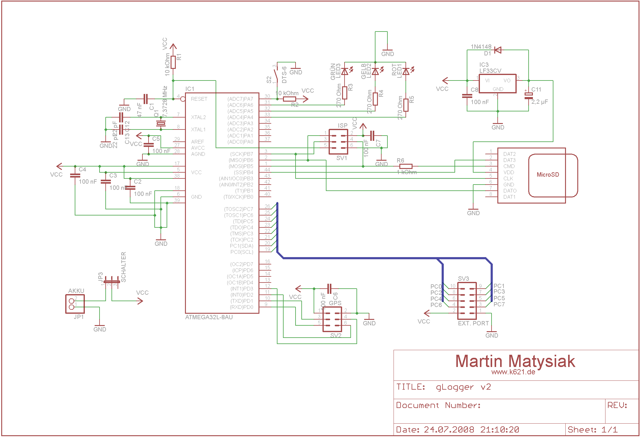

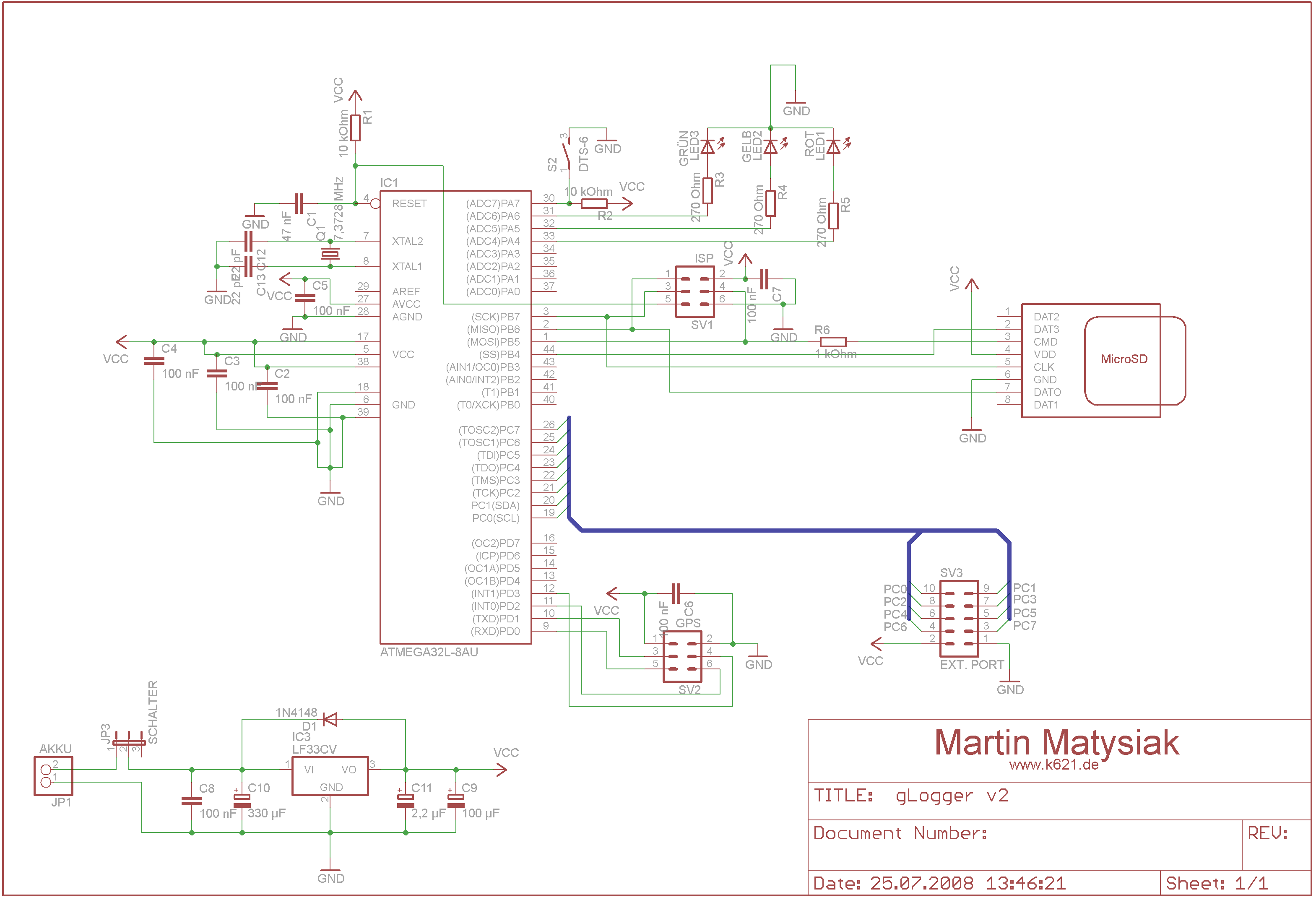

Hallo Martin, du hast in deinem Artikel gefragt: Stromversorgung überdenken -> Geht es effizienter? Ich verwende LiIon-Akkus , die sind recht billig und einfach zu laden. - Du kannst einen Atmega8 direkt damit betreiben ohne dir Sorgen zu machen. - Selbst beim Laden darf die Ladespannung nicht höher als 4.1V sein. Inputvoltage vom NL-501ETTL : min. 3V max. 4.2V - Läuft also auch direkt an einem LiIon-Akku Bei 12MHz braucht der Atmega8 nur 2.55V um gerade noch anzulaufen. Bei 2.7V ist er ganz stabil! Du solltest einfach deine gesamte Schaltung mit 3.3V versorgen. (0.75V über "läuft gerade an" ;) ) Dann zieht dein µC auch weniger Strom. 7mA bei 5V / 4mA bei 3,3V Aber das GPS-Modul stellt mit 62mA (@3.3V) alles in den Schatten. Der Akku : Eine LiIon Zelle (4.1V) entlädt man auf 3.6V man kann aber noch tiefer gehen, dann steigt der Innenwiderstand aber an und das "Wiederaufladen" dauert dann etwas länger. Eine billige Lion/LiPo-Zelle bekommst du bei Pollin oder ePray Spannungswandler : Ein StepDown-Wandler erzeugt Störungen, diese bekommt man mit ordentlich Kondensatoren und Spulen in den Griff. Ich löte dann viele 100nF Kondensatoren, SMD Spule, kleine Widerstände(1-10 Ohm) als RC / LC-Filter hinter die Spannungsversorgung, nimmt auch nicht viel Platz weg. Ich weiß nicht ob ein MC34063(mit NPN-Transistor, läuft ab 3V) dafür reicht, es ist möglich dass du einen mit Mosfet brauchst.
Hi! Vielen Dank für diesen Tipp, nur wie lade ich die LiIon Akkus wieder auf? Einfach Spannung anlegen? Da gehört doch wahrscheinlich noch eine Schaltung dazu, die sich abschaltet, wenn der Akku voll ist, oder? Und wenn du sagst, der Akku ist egal in welchem Zustand im zulässigen Bereich, dann könnte man den Step-Down ja einfach weglassen. Liege ich da richtig? Wobei da noch die SD-Karte ist, die ja nicht so tolerant sein soll. Aber muss dann nicht die Eingangsspannung des Step-Down mindestens x,x Volt höher sein als die Ausgangsspannung (3,3V), so wie es bei normalen Spannungswandlern der Fall ist? Fragen über Fragen :) Ich habe mal nachgemessen, meine Schaltung verbraucht zur Zeit während der Aufnahme (ohne GPS Signal, da im Zimmer) ca. 56mA. Ich denke mit GPS Signal wird es nicht sehr viel mehr sein.
Hallo Martin, > Aber muss dann nicht die Eingangsspannung des Step-Down mindestens x,x > Volt höher sein als die Ausgangsspannung Ja, kannst den MC34063 wahrscheinlich abschreiben, aber es gibt ja noch andere. Ich werde mal meinen neuen P-Kanal Mosfet ausprobieren (also am PWM-Ausgang vom Atmega8 ranhängen) der braucht am Gate nur 1.8V um voll durchzuschalten! Außerdem kann er bis zu 3.7A schalten :) (SOT23) Vorteil: bei 3.3V Akkuspannung läuft alles noch (On-Zeit: 100%) (Man sollte aber bei 3.6V eine Warnleuchte angehen lassen, da der Akku nicht so stark entladen werden sollte) So ein LiIon-Akku hält sicher länger als ein 9V Block und man muss nicht so viel Spannungsdifferenz in Wärme umwandeln. Wie lade ich einen LiIon-Akku : Anfangs-Zustand = leer - es darf beim Schnellem laden höchstens ein Strom von 1*C fließen, beim normalen Laden 0.03*C (1 mal Kapazität , bei einem 1.2A/h Akku also 1.2A , bzw. 36mA Normal-Ladung) - Die Spannung darf nicht über 4.1V kommen! NIE Gegen Ende der Ladung: - Da die Spannung nicht über 4.1V steigen darf sinkt der Strom langsam, da sich die Batteriespannung der Ladespannung angleicht. - Wenn der Ladestrom unter 20mA (bzw. 5mA)fällt hört man auf zu laden.
Da fällt mir ein, relativ weit am Anfang des Threads, war ja der Beitrag zum LiPo Akku. Dort war auch eine Ladeschaltung mit einem MAX1811 dabei. In dessen Beschreibung steht "USB powered Li+ Charger" -> Kann ich diese Schaltung also auch einfach als LiIon Ladegerät verwenden? Das mit dem PWM vom Atmega und MosFETs, ich glaube ich geh jetzt erstmal etwas lesen :-D Besser als der 9V Block wäre aus aufjedenfall, vielen Dank schonmal für deine Hilfe!

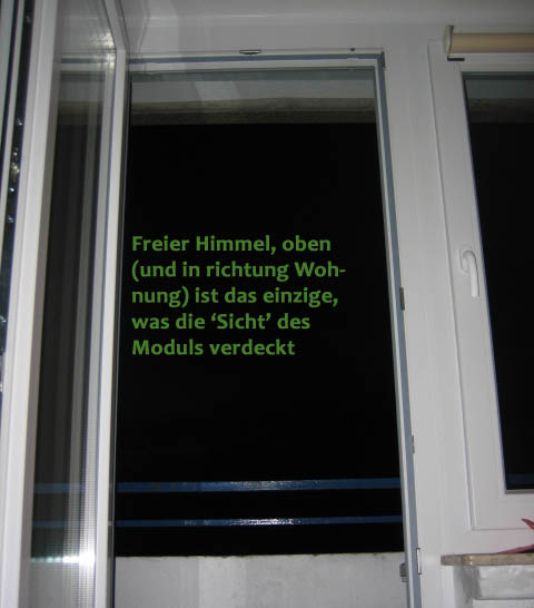

Komisch komisch... Habe mich eben wieder einmal nach draußen gestellt, aber selbst nach 15 Minuten einfach kein Fix. Jetzt habe ich mal die Log-Datei geöffnet, und mir ist folgendes aufgefallen:
1 | |
2 | |
3 | |
$GPGSV bedeutet Sattelites in View. Entziffer ich die Meldung, bedeutet es, dass er sage und schreibe 11 (!) Satteliten sehen konnte, trotzdem hat er irgendwie kein Fix bekommen (GPGGA u.ä. ohne Inhalt). Hat jemand schonmal so ähnliche Probleme gehabt? Die Batterie habe ich mal auf eine komplett neue ausgetauscht, am GPS Modul liegen 3,4V an. Ach ja ich hab den Akku im Internet wiedergefunden, er hat 1000mAh

Ich kann mir sehr gut vorstellen, dass dies schwer ist, und ich möchte auch wirklich nicht nerven, aber ich weiß wirklich nicht weiter. Meinen GPS Logger habe ich in keinster Weise seit dem letzen erfolgreichen Testlauf modifiziert. Das einzige, was passiert ist, ist dass die Batterie leergelaufen ist. Aber zu wenig Spannung sollte doch eigentlich nicht schlimm sein?? Also natürlich funktioniert das Gerät dann nicht, aber es geht doch wohl auch nicht kaputt? Zu Viel Spannung wäre etwas anderes, aber Batterien laufen doch in allen möglichen Geräten mal leer und sie funktionieren danach weiter. Das Modul scheint ja auch eigentlich in Ordnung zu sein, die Ausgaben über UART funktionieren ja tadellos, auch wenn deren Inhalt nicht sehr erfreuenswert ist. Ich danke dir schonmal sehr, dass du noch nicht den Nerv verloren hast, mir zu helfen :) Finde ich richtig klasse! Naja im schlimmsten Fall müsste ein neues GPS Modul her, das wären dann 23€ Verlust.. aber es kann doch nicht sein, dass so ein Modul einfach kaputt geht?! Gibt es evtl. irgendwelche günstigeren GPS Module, die auch so einfach Funktionieren. Eventuell auch mit RS232 Pegel, den Konverter IC habe ich mittlerweile.

Wenn du mal wieder funktionsfähiges Modul hast, dann mach doch bitte noch mal Empfangstest. Mich würde auch so ein Modul interessieren, jedoch sollte es nicht schlechter sein als die üblichen GPS Logger. Somit sollte es zumindest auf der Fensterbank genügend Sats finden. Viele Empfänger gehen ja auch noch weiter im Zimmer.

So ich hab das GPS Modul mal mit dem PC verbunden und die u-center Software installiert. Die Kommunikation funktioniert auch, hier das, was ich beim einschalten des GPS Moduls erhalte :
1 | |
2 | |
3 | |
4 | |
Gefolgt von den üblichen NMEA Messages. Eine Funktion zum "Reset" finde ich allerdings nicht, lediglich entweder Firmware Update Antaris oder Firmware Update u-blox. Wo finde ich denn eine Firmware für mein Modul, bzw. welche brauche ich? Antaris oder u-blox, denn eigentlich befindet sich ja beides auf dem Navilock Modul?

JAHHHHH!!! Es funktioniert =) Ich hab keine Ahnung wieso, heute ist es sogar bewölkter als gestern, aber er hat einen Fix bekommen, innerhalb kürzester Zeit. Ob es wirklich an der Stromversorgung liegt?! Wär irgendwie komisch... Beim einen geht es von einem 9V Block über einen 7805 zu 5V und dann durch zwei in Reihe geschaltete Dioden auf ~ 3,4Volt - hat irgendwie nicht geklappt. Jetzt habe ich es mit 3AA Akkus in Reihe probiert (insg. 3,4Volt, da schon relativ leer) und danach mit einem LiPo-Handyakku (4,1Volt, randvoll) versucht und beides Funktioniert auf Anhieb. Eine andere sache wäre: Kann es sein, dass das Signal nicht durchkommt, wenn die Antenne nach "unten" zeigt (obwohl sie doch eig. keine wirkliche Richtung hat)? Also

Wobei mit elektronik nur dieses bisschen gemeint ist, was auf dem Navilock Modul liegt. Mit oberer "Konfiguration" ;) Habe ich den ersten Fix unterhalb 1 Minute bekommen. Umgekehrt bin ich bestimmt 10 Minuten lang ohne Fix rumgelaufen. Nachdem ich den ersten Fix hatte, hab ich das GPS Modul aus reiner neugier nocheinmal umgedreht, und dann ging es auch schnell, wohl aber weil er die Position schon im Backup-Speicher drin hatte. Aber jetzt bekomme ich sogar ein Fix, wenn ich das Modul nur aus dem Fenster halte. Und eine letzte Vermutung wäre: Hemmt Plastik das Signal sehr stark?! Eigentlich noch unlogischer, aber das Plastik vom Maxim-Sample-Gehäuse ist halt etwas dünner (aber auch nur minimal) als so ein Teko Gehäuse. Aber ich meine ich hatte den Logger ja auch mal in einer Gürteltasche wo noch viel Stoff die Sicht verdeckt und es hat funktioniert... Naja jetzt bin ich erstmal Glücklich, dass das Modul doch in Ordnung ist :) Jetzt werfe ich Eagle an und mache eine Platine... ich befürchte das wird sehr lange dauern, da das mein erstes BoardLayout mit Eagle sein wird

>Kann es sein, dass das Signal nicht durchkommt, wenn die Antenne nach >"unten" zeigt (obwohl sie doch eig. keine wirkliche Richtung hat)? So kann man sich natuerlich auch Antennenprobleme schaffen :) Natuerlich muss sie nach oben zeigen, also Keramikseite Richtung Himmel. Eine Patchantenne hat selbstverstaendlich eine Richtung, naemlich nach oben. Der Oeffnungswinkel betraegt 180 Grad. Wenn Du nach einem Fix mit umgdrehter Antenne dennoch Empfang hast dann liegt das an 2 Dingen: 1. Braucht Dein GPS zum Tracking (nachdem die Sat-Aquisition erfolgt ist) deutlich geringere Signalstaerke, und 2. handelt es sich dann um Reflexionen. Das zeugt dann allerdings von relativ bescheidener Multipath-Unterdrueckung. Eine Helix Antenne ist etwas lage-unempfindlicher als eine Patchantenne, hat dafuer aber eine schlechtere Multipath (Reflexions-) Unterdrueckung da der Oeffnungswinkel groesser ist. Plastik kann (muss aber nicht) das Signal abschwaechen. Das kannst Du leicht selbst ausprobieren indem Du verschiedene Plasteteile testhalber ueber die Antenne legst. Die Maxim-Boxen sollten keinen Effekt haben, Tekogehaeuse sind allerdings deutlich dicker. Einfach mal ausprobieren. juergen
Okay vielen dank, wieder etwas neues dazugelernt :) Ich dachte eigentlich bis jetzt das wäre einfach so eine Art Spule die einfach nur Horizontal liegen muss - naja gut zu wissen! Ich überlege gerade ob ich dass in SMD alles in ein Maxim Gehäuse bekomme, der Akku passt nämlich relativ schön dort rein. Da drauf käme dann meine Elektronik und ganz oben dann das GPS Modul.. Ich muss mal ausmessen ob das von der Höhe hinkommen würde. Allerdings wäre dann eine MicroSD Karte eventuell etwas besser (Adapter für den PC bekommt man ja meist kostenlos dazu). Vorteil wäre dass es extrem klein und leicht ist, und mann muss nichts schrauben und muss keine Löcher für LEDs und Taster bohren, da das Gehäuse transparent ist und man es aufklappen kann. Ich frage mich gerade nur, ob der Pegelwandler noch von nöten ist, wenn der Spannungsunterschied zw. SD-Karte und Restelektronik ja maximal 0,8 Volt beträgt. Ein Widerstand auf der MOSI Leitung sollte reichen damit die SD-Karte nicht zu viel bekommt, oder? Als µC werde ich wahrscheinlich auf den ATMega32 in TQFP Bausweise umsteigen, da dieser mehr Speicherplatz hat (und mein jetztiger ATMega8 schon zu ca. 94% voll ist - Da bleibt kein Platz für erweiterungen). Spannungswandler fallen komplett weg, nur wie von 'Atmega8 Atmega8' erwähnt einen MosFET der dann über die PWM Leitung vom µC gesteuert wird. Die Ladeschaltung ist übrigens auch nicht so dringend von nöten, da man den Akku noch Problemlos im Handy laden kann, obwohl an den Pads des Akkus zwei Kabel angelötet sind (musste das Temp Pin allerdings auch etw. mit Lötzinn benetzen, damit es auch Kontakt zum Handy hat, ansonsten wollte es nicht laden). Was meint ihr? Soll ich den Pegelwandler mit einbauen, oder lohnt er sich (vom Nutzen her) nicht? Aufjedenfall noch mal besonderen Dank an dich JUERGEN, dass du mir bei meinem Problem mit dem GPS-Modul geholfen hast, auch vielen Dank an alle anderen (Atmega8 Atmega8, Daniel Reinke.....) die mir sehr hilfreiche Tipps gegeben haben! Ich freue mich sehr, dass das Projekt so viel Resonanz hier im Forum findet und hoffe, dass die Finale Version wirklich alltagstauglich sein wird. Jetzt setz ich mich erstmal an Eagle und verbringe damit wahrscheinlich meinen Abend :) P.S.: Anbei ein Foto meines TTL <-> RS232 (<-> USB) Wandlers, den ich heute in der "Regenpause" zusammengebastelt habe :)

Ähh eine Frage: Wegen dem MosFET, der an den PWM Ausgang soll, welchen MosFET sollte ich da nehmen, gibt es irgendein Standard-Teil, dass man für so etwas verwendet? Hab gerade gesehen dass es da sehr viele unterschiedliche (mit sehr unterschiedlichen Preisen) gibt.. Und ich hab Überlegt, den Vcc Pin des GPS Moduls und der SD-Karte auch über den µC (mit Transistor dazwischen) zu steuern, so könnte man, wenn der µC entdeckt, dass der Akku schwach ist, die SD-Karte und das Modul abschalten, sodass nicht noch unnötig viel Strom verbraucht wird (lediglich eine rote LED würde dann noch leuchten, und der µC halt laufen, aber der verbraucht ja nicht viel (?).
> Wegen dem MosFET, der an den PWM Ausgang soll, ... Mal 3 Links: - Für den MC34063 mit NPN-Transistor http://www.nomad.ee/micros/mc34063a/index.shtml - Für einen Wandler mit Mosfet http://schmidt-walter.eit.h-da.de/smps/abw_smps.html - Abwärtswandler Hilfe: http://schmidt-walter.eit.h-da.de/smps/abw_hilfe.html Ich weiß nicht ob dir das klar ist, aber du brauchst für einen StepDown Spannungswandler auch noch eine Diode (kein Problem) und eine Spule. Kern für meine Spulen: E 42/21/15 Material: N27 bis 100kHz Größe ~4,2cm x 4,2cm x 1,5cm Du brauchst aber etwas ganz kleines. > welchen MosFET sollte ich da nehmen, gibt es irgendein Standard-Teil Ja, nimm einfach einen der mindestens 8V (besser 12V abhalten kann) und doppelt so viel Strom übertragen kann wie du maximal . Davon dann natürlich den billigsten oder den beliebtesten. (ich würde Infineon oder ST nehmen wenn es geht) Stromverbrauch einer SD-Karte: http://www.apdate.de/Flash_produktseiten/sandisk_secure_card.htm Ein LDO ist keine wirkliche Alternative: - LowDrop-Spannungsregler: LT1963EST-3.3 http://www.linear.com/pc/productDetail.jsp?navId=H0,C3,P2222#orderInfoSection 2,60 Euro
Hmm also ich habe jetzt bei deinem 2. Link folgende Daten eingegeben: Ue_min : 3.6V Ue_max : 4.1V Ua : 3.3V Ia : 0.1A (Da microSD Karte beim Lesen oder schreiben < 50mA) f : 20kHz Und als Vorschlag für die Spule gab er mir: L : 833.3e-6H -> Also 833,3µH ? Delta Il bei Ue_max : 40e-3A -> Also 40mA ~~~~~~ Kann ich jetzt einfach eine fertige Spule kaufen, z.B. Reichelt Best.Nr.: 09P 820µ ? Hat zwar nur 820µ aber liegt ja nah dran. Hab mal in die Seite 820e-6 für L eingegeben und lediglich Delta Il ändert sich auf 40,65mA
Keiner eine Antwort? Ach ja, du verwendest ja einen P-Kanal MosFET. Der unterschied zw. P- und N-Kanal ist mir relativ klar, aber wieso nimmst du genau P und nicht N? Hat das irgendeinen Vorteil?
Hallo Martin, ich habe schon mal eine Schaltung mit einem MC34063 und einer "09P 820µ" gesehen, das ist aber eine Drossel und es ist möglich dass die dafür nicht geht. Bei 20kHz wird der Kern recht groß. P-Kanal deshalb weil du für einen N-Kanal einen High-Side-Treiber brauchst. (bekommst das Gate sonst nicht durchgeschaltet)
So, schaut euch das bitte mal an. Wäre das die Korrekte Beschaltung? Wie ich L1 realisiere weiß ich noch nicht, ich werde aber denke ich mal zuerst so eine fertige Drossel probieren (Wenn es dann Schreibfehler o.ä. gibt weiß ich ja woran es liegen wird). Wenn die Schaltung so stimmt, müsste man ja nur noch Software technisch lösen dass der ATMega über den ADC die aktuelle Spannung ermittelt, daraus dann (sagen wir mal bei 100kHz) die Schaltzeit errechnet (Formel findet man ja in deinem Link) und dann den PWM Ausgang eben so schaltet, richtig?
..Zurück auf Seite 1.. Nun sagt doch mal was... möchte ja nur ein "Ja, die Schaltung ist in Ordnung so" oder ein "Nein, da muss noch was verbessert werden: [...]" hören, dann lass ich euch auch in ruhe ;) Als Mosfet möchte ich einen NDS0610 nehmen. Die minimale Spannung zum durchschalten (Ugs) beträgt 1,8V, der Strom der geschaltet werden kann 120mA. Sollte doch für meine Zwecke genügen, oder? Als Schaltfrequenz werd ich 100kHz nehmen, und als Spule eine mit 220µH. Bei Reichelt gibt es 2 Arten von Spulen: Fest-Induktivitäten ( z.B. SMCC 220µ ) und Funkenstördrosseln ( z.B. MESC 220µ ) Welche wäre geeigneter? (Ja ich weiß, selber wickeln wäre am besten, aber probieren kann man es ja mal mit einer fertigen)
Du benötigst unbedingt einen Treiber! Es ist nicht gut die I/O-Pins diese Arbeit anzuvertrauen. http://freenet-homepage.de/hobbie/stepdown/Treiber_NPN.png Bau den hier mit ein, gibt es auch alles in SMD, dann eben nicht BC547C sondern BC847C. Die zweite Treibervariante mit einem BC547C und einem BC557C/BC857C ist doppelt so langsam ;) geht aber auch. Mach noch mindestens ein RC Tiefpass ran, die Störungen können dir sonst alles versauen. Also parallel zum 100nF Kerko noch 3 Stück und einen relativ großen Elko. (je größer der Elko desto langsamer und einfach kann deine Regelung sein) Von diesem Elko lässt du einen 10 Ohm Widerstand zu einem weiteren Elko+Kerko gehen. Wenn es geht: Dann noch mal 5 Ohm zu nochmal Elko/Kerko.

Soo mein Layout ist fertig. Wie findet ihr es? Gibt es grobe Fehler? Bis auf den Spannungsregler sind alle nicht SMD Teile spiegelverkehrt, da sie ja auf der Top-Seite liegen werden. Das ist also praktisch die Bottom ansicht. Die Platinengröße beträgt 6cm x 9cm; Die Kühlfläche für den Regler hat demnach ca. 5,95cm² (sollte genug sein, oder? Die restliche Kupferfläche ist mit Masse verbunden, die Massefläche um den Taster herum ist was komisch, liegt wohl daran dass ich beim erstellen des Packages die falsche Linienart genommen hab... ist aber auch nicht weiter tragisch. Die Leiterbahnen sind 16 mil dick. Ist das OK so? Und eignet sich die Laserdrucker Methode zum auftragen des Layouts auf die Platine, oder sind die Abstände zw. den Bahnen zu klein (größer ging eigentlich nicht, weil der µC ja nunmal so ist). Insgesamt gibt es 9 Drahtbrücken, vielleicht könnten es auch weniger sein aber die Kosten ja eh kaum was und ich hatte einfach keinen Nerv mehr dazu alles nochmal zu verändern (musste ich schon oft genug). Und bitte bedenkt, es ist mein erstes Boardlayout, also nicht zu sehr schreien ;)
Hier noch der Schaltplan und die Partlist:

sieht doch gut aus, Verbesserungspotenzial ist natürlich noch drin ( u.a. enger packen um unterwegs Platz zu sparen )aber wenn's Dein erstes Board ist, dann mach's halt mal fertig und genieße in vollen Zügen die Belohung wenn's dann auch noch funktioniert. Gruß Strabe
SMD-Kondensatoren sind doch besser ... (Da muss man nicht bohren.) Du kannst die kleinen 100nF Kondensatoren auch ganz leicht mit einer Heißluftpistole wieder entfernen. Heißluftstrahl draufhalten und dann mit einer Pinzette abnehmen. (Wenn man sehr nahe dran ist fliegen sie weg.) Anstatt 47nF für den Reset nimmst du 100nF, mach ich auch so und der Wert ist unkritisch. Die sind ja bei Reichelt extrem teuer ... wenn du etwas mehr damit machen möchtest kauf dir dann mal eine Rolle davon, dann brauchst du nicht mehr solche Kleinigkeiten bestellen.
Stimmt, hab die Kondensatoren mal alle auf 1206 getauscht, erspart wirklich einiges an Bohren. Wie sag ich Eagle eigentlich, dass er die Bohrlöcher weiß lassen soll (also ohne Kupfer)? Bei mir füllt der die einfach schwarz aus..
> Wie sag ich Eagle eigentlich, dass er die Bohrlöcher weiß lassen soll ?
Weiß nicht ob so etwas einstellbar ist.
Ich habe das mal so gemacht dass ich Bohrlöcher und SMD drauf hatte.
Ich konnte mir dann ja aussuchen ob ich die bohre oder SMD nutze.
Das hab ich später aber verworfen weil es doch Platz gebraucht hat und
es mit den 0603 SMD Kondensatoren (bis 16 Volt ) recht einfach ging.
Hab die Option Mittlerweile gefunden, im Cam Prozessor muss man die Option "Pads Füllen" deaktivieren :) Ich bin mal gespannt, wie der Ausdruck wird, hoffe die Abstände sind nicht zu klein (laut der Seite von Thomas Pfeifer sollen ja sogar Leiterbahnen mit 3 mil gehen, von daher denke ich mal dass alles klappen wird.
#937178
Hi, wozu ist eigentlich R6 in deiner Schaltung gut?
Ja, der R6 wird nicht mehr gebraucht. Die 2.2µF werden auch nicht gebraucht, ersetze die lieber gegen 100nF . (mehr ist immer besser und schadet nicht, z.B. zwei 68nF übereinander) Als 3mil hab ich nicht hinbekommen, aber wenn ich das mit der Temperatur genauer (optimaler) einstellen kann reicht es für SMD bis 0603 und TQFP.
Hmm soll ich mich einfach so dem Datenblatt wiedersetzen und den 22µF weglassen? Naja ich hab es mal gemacht ;-) Den Widerstand habe ich ganz vergessen, danke dafür. Habe das Layout vorhin mal testweise ausgedruckt (leider vergessen es Spiegelverkehrt zu machen) und es sah schon ganz gut aus. Also die Abstände zw. den Bahnen waren ziemlich gut erkennbar (auch bei der SD-Karte, wo die Abstände der Pads wirklich winzig sind). Gut, jetzt müsst ich so langsam mal die Bauteile und das Ätzmittel bestellen, solange freut sich das Layout noch sehr über Verbesserungsvorschläge :) Vielen Dank, Martin
Der 2.2µF Kondensator dient nur dazu dass deine Spannung nicht zu wellig wird. Wenn du einen größeren nimmt wird die Rippelspannung noch weniger, ist also besser im Falle deine karte mal kurz viel Strom braucht.
und 100µF reicht doch und 100nF davor, wenn im Datenblatt steht dann lasse es so.
100µF davor und dahinter. Jeweils mit Kerko's abgeblockt, die sind ja eh immer Pflicht.
Getreu dem Motto "mehr ist besser", kann ich statt dem 330µF auch einen 470µF verwenden? Von dem hätte ich nämlich noch ein paar und müsste keine neuen bestellen.
Den kannste vorne Einbauen, einer reicht.
#937646

@ Martin Zu dem Beitrag vom 28.07.2008 13:07 (Du hast da einen NPN-Transistor verwendet um dein GPS-Modul abzuschalten.) Das ist eine gute Idee, aber wenn du das so machst sieht es folgendermaßen aus: - Wenn der NPN-Transistor zu ist hast du an dem Masse-Anschluss deines GPS-Moduls 3.3V und an Plus auch 3.3V. - Wenn der NPN-Transistor offen ist hast du an dem Masse-Anschluss deines GPS-Moduls 0.6V und an Plus 3.3V ! Das würd bedeuten dass dein Modul keine 3.3V mehr bekommt sondern 2.7 Volt. Am besten ist doch bei solchen Spannung wenn du zum schalten einen Mosfet nimmst. Du könntest den BSS138 nehmen, bei 3.3V Gate-Source-Spannung kannst du über 400mA schalten. (Reichelt: nur 6 Cent, N-Kanal) Davon kann man immer welche brauchen ! Einfach im Schaltplan 1:1 ersetzen, NPN löschen und N-Kanal drauf :) Gate = Basis Drain = Kollektor Source = Emitter
Alles klar, danke für den Tipp. Ich werde allerdings den BS108 nehmen, hat annäherend die gleichen Werte, kommt aber im TO-92 Gehäuse mit der gleichen Pinbelegung (der BS108 hat das Gate an einem der "äußeren" Pins, was mein Layout wieder durcheinander bringen würde ;)

Hallo! Ich habe die Platine beim Platinenbelichter fertigen lassen (und sie ist wirklich Klasse geworden!) und auch alles schön zusammengelötet nur ergibt sich gerade ein komisches Problem. Habe eben die Platine an den ISP geschlossen, folgende Phänomene: 1) Signatur lesen : OK, Signature matches selected device (ATmega32) 2) Fuses lesen : OK 3) Fuses schreiben : OK 4) Programm lesen : OK 5) Programm schreiben : NICHT OK (!) D.h. ich kann alles lesen und schreiben bis auf den Programmcode, dieser lässt sich partout nicht schreiben (bekomme dann die Meldung von wegen dass die ISP Frequenz max. 1/4 des Clocks sein darf usw.) Für die ISP Frequenz habe ich auch verschiedene getestet, obwohl selbst die höchste (921.6 kHz) gerade mal 1/8 der Clock-Frequenz (7,3728 MHz) ist. Dann dachte ich mir, vielleicht sind die Fuses falsch, aber ich kann dort nichts falsches erkennen (Screenshot liegt bei). Seht ihr dort irgendetwas, was das Programmieren verhindern könnte? Lockbits sind KEINE gesetzt. Als Programmierer verwende ich den USBtinyISP, habe die Platine sowohl von ihm mit Strom versorgt, als auch probiert, die Platine vom Akku zu versorgen (Jumper beim ISP natürlich dann gezogen).
Sprachlos? Ich habe jetzt mal versucht, die gleichen Fueses zu setzen, wie sie auch beim ATMega8 immer funktionieren, also BODEN aus, BOOTRST aus, CKOPT aus, JTAG aus (gibt es beim mega8 garnicht), an war also nur noch SPI und EESAVE. BOOTSZ blieb unverändert, ebenso wie CKSEL. Oder zählen 7,3728 MHz bereits als High Freq.? Aufjedenfall hat weiterhin alles funktioniert bis auf das Schreiben des Flashes.
Soo ich habe mein Problem mittlerweise gelöst, man kann den mega32 komischerweise NUR per AVRdude flashen, nicht aber mit dem AVR Studio. Dieses verweigert weiterhin seinen Dienst. Naja wie auch immer, der Logger funktioniert jetzt soweit wieder, eine kleine Testfahrt habe ich auch gemacht, die erfolgreich verlief. Fotos vom Aufbau finden sich inmeinem Artikel : GPS Logger Was jetzt noch fehlt, ist die Software in Hinsicht auf Spannungserkennung zu erweitern, damit man weiß, wann man das Gerät lieber ausschalten sollte ;) Morgen mache ich dann aufjedenfall eine etwas längere Testfahrt und hoffe, dass soweit alles funktioniert. Die Software wird dann in den nächsten Wochen (hoffentlich bis zum 18. August :D) auch komplett Funktionsfähig sein (Aufnahme, Ladezustand), mögliche Erweiterungen kann man danach in Betracht ziehen (Anschluss eines Displays an den Zusatzport, zum Beispiel für eine Simple Navigationssoftware o.ä.).
Soo habe heute die erste richtige Testfahrt geamcht und bin vollauf begeistert. Hab die kml Datei für Google Earth mal angehängt. Wer keine Lust, hat, sich die Datei anzuschauen, kann auch einfach hier bei Google Maps gucken: http://maps.google.com/maps/ms?ie=UTF&msa=0&msid=102721812355516657756.0004540865131e3917627 Dazu muss ich allerdings sagen, dass die Anzahl der Wegpunkte bei Google Maps bei ca. 350 liegt, wodurch die heutige Route teilweise etwas eckig erscheint. Google Earth setzt da kein Limit; aufgenommen wurden heute ca. 15000 Punkte :) Ist also weitaus detallierter in Google Earth. Aber trotzdem schon richtig richtig Klasse, es gab eig. keine einzige grobe Ungenauigkeit (also ein starkes Abkommen vom weg) - höchstens ganz am Anfang etwas). Also der neuaufbau auf eine richtige Platine mit richtigem Gehäuse und 'großem' µC (mega32) hat sich doch sehr gelohnt. Keine Buffer Overflows mehr, perfekte Aufnahmen ohne Probleme - so gefällt mir das :) Jetzt nur noch die Software ein wenig erweitern und mein Artikel für den Artikelwettbewerb ist fertig :D
Uhh Anhang vergessen, sorry!
