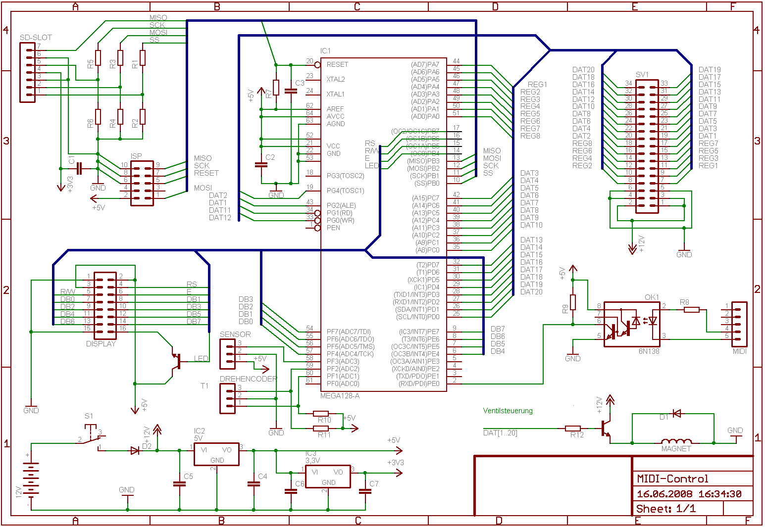

Hallo Leute!
Also ich hab letztes Wochenende mal einen Schaltplan gezeichnet (ist
mein allererster - also bitte nich' hauen!! ;)
Zum Projekt: Das Ganze soll eine Midi-gestützte Steuerung für eine
Drehorgel werden. Das heißt die Midi-Dateien werden von einer
Speicherkarte gelesen und es sollen 20 Zugmagneten für Ventile und
nochmal 8 für die Register (An/Aus) gesteuert werden. Zur Bedienung soll
ein Drehencoder dran. Außerdem ist noch ein Sensor dran, der die
Drehgeschwindigkeit der Orgel erkennen soll (wie das genau funktionieren
soll weiß ich noch nicht - Lichtschranke, Reedkontakt oder sowas...) Und
schließlich gibts noch einen Midiport zum "fernsteuern".
Jedenfalls wollte ich mal fragen - falls jemand ein paar Minuten hat -
ob da so im groben Überblick irgendwas total falsch ist, oder ob das so
funktionieren könnte. Der ERC von Eagle gibt zwei Fehler mit nicht
angeschlossenen Input Pins an und beschwert sich das VCC mit +5V und
GND1 mit GND verbunden ist.
Und ja - da ist einiges vom Mr.Midi abgekupfert.
Na vielleicht hat ja jemand einen Tipp für mich...
Vielen Dank schon mal!

Ein dicker Fehler ist schon mal der Anschluss des ISP-Steckers am
Mega128 (die altbekannte, sogenannte "Mega128-ISP-Anfänger-Falle";-).
Die Signale kommen nicht an MOSI und MISO (PB2/PB3), sondern an PDI
und PDO (PE0/PE1).
Außerdem fehlen da überall Abblockkondensatoren an den
Versorgungsspannungsanschlüssen (hier ganz besonders wichtig, weil
induktive Lasten geschaltet werden!).
Merke: An jeden VCC-Anschluss einen ca. 100 nF-VS-Kondensator *möglichst
nah am Pin*
Außerdem ist AREF nicht mit VCC zu verbinden. Wenn eine der intern
auswählbaren Referenzspannungsquellen (inklusive (A)VCC, das ebenfalls
intern wählbar ist!) verwendet werden soll, dann kommt da außer einem
kleinen Keramikkondensator (ca. 100 nF) gegen Masse nix dran. AREF ist
nur dann anders zu beschalten, wenn eine externe Referenzspannungsquelle
verwendet wird.

Die Ansteuerung des Transistors ohne Namen unten rechts in der Ecke (bei
R12) wird so bestimmt nicht gehen!
Das ist ein Misch aus Kollektor und Emitterschaltung.

Ja danke erstmal für Eure Kritik!!!
Bei dem ISP bin ich wohl wirklich in die Anfängerfalle getappt... Darf
ich auch  noch... ;) (Das selbe gilt wohl für den Aref...)
Mit den Abblockkondensatoren meinst Du solche wie den C2 nur eben an
jedem Pin extra, oder?
Beim namenlosen Transistor muss dann die Spule sozusagen auf die andere
Seite, oder muss das ganz anders aussehen? :-/
Die Spannungsversorgung hab ich aus der Mr.Midi Schaltung übernommen da
wird für 5V der LM340 (falls ich den überhaupt bekomme...) und für den
3,3V ein LT1086 vorgeschlagen. Ich hab halt statt 9V eine 12V
Batterie...
Viele Grüße,
Cr@zy
Ja.
z.B.
http://www.elektronik-kompendium.de/sites/slt/0204302.htm
Das ist glaub ich ein LDO. Müsste dann also gehen.

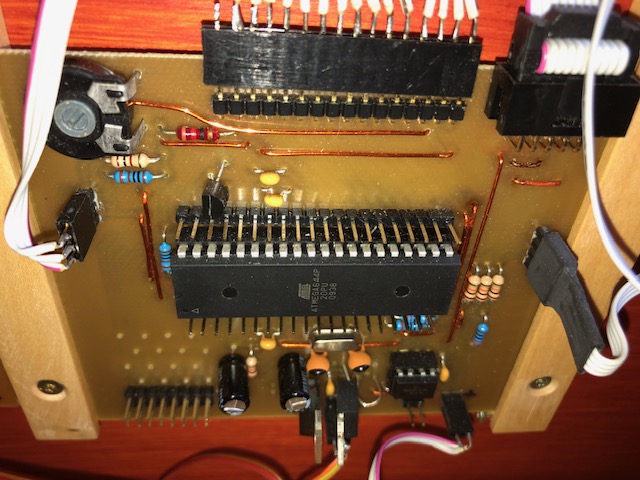

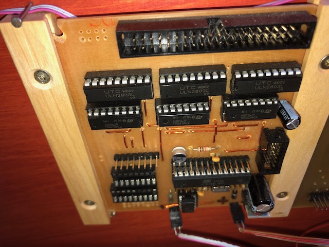

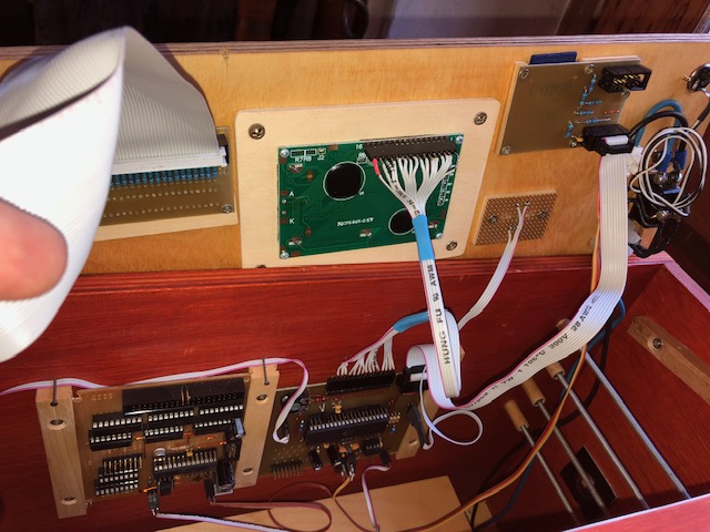

OP #7771229
Bevor mich jemand lyncht, ich weiß alter Thread und so... Aber ich stolpere hier 16(!) Jahre später wieder drüber und stelle fest, dass das Ende des Threads etwas unbefriedigend war. (Wie doch die Zeit vergeht...)
Also, habe damals zwei Platinen erstellt (sogar per Hand belichtet und geätzt). Eine zur Steuerung als MIDI Player mit MIDI Ausgang und eine zweite als "Endstufe" mit MIDI Eingang, einem kleineren Atmega und Schieberegister mit Darlington Transistor Arrays für die Magnetventile. Habe das Ganze in Sprint Layout geroutet... glaube ich. ;)
Long story short - das Projekt hatte tatsächlich ein Happyend und spielt bis heute in meiner selbstgebauten Höffle Orgel. Software ist inzwischen eine neuere Version und die Stromversorgung habe ich dieses Jahr auf Lithium Akku umgebaut.
Fall es jemanden interessiert, im Anhang drei Bilder dazu. :)
Viele Grüße Raphael
