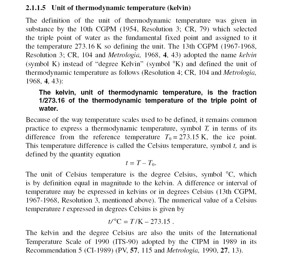

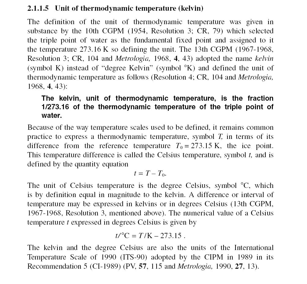

Ja, genau das stelle ich in Frage. Wie alt ist dieser Wälzer, oder wie alt ist sein Autor? Wikipedia schreibt: "Bis 1967 lautete der Einheitenname Grad Kelvin, das Einheitenzeichen ° K.". und "1967/1968: Resolution 3 of the 13th CGPM renamed the unit increment of thermodynamic temperature “kelvin”, symbol K, replacing “degree absolute”, symbol °K". Also heisst das heute einfach nur "K".
>Wenn Sie Mende Simon, Physik (VEB), ... etc. in Frage stellen wollen, dann >gibt es halt kein °K. Tja... auch in der Physik ändert sich manchmal was. The International System of Units (SI) http://physics.nist.gov/Pubs/SP330/sp330.pdf
Ok, einverstanden mit der SI Schreibweise. Da habt Ihr schon recht. Doch ist damit die Gleichung 1 °C = 1 °K (auch wenn man über die Kelvin-Schreibweise hinwegsieht) immer noch nicht richtig. Lg, Johann
