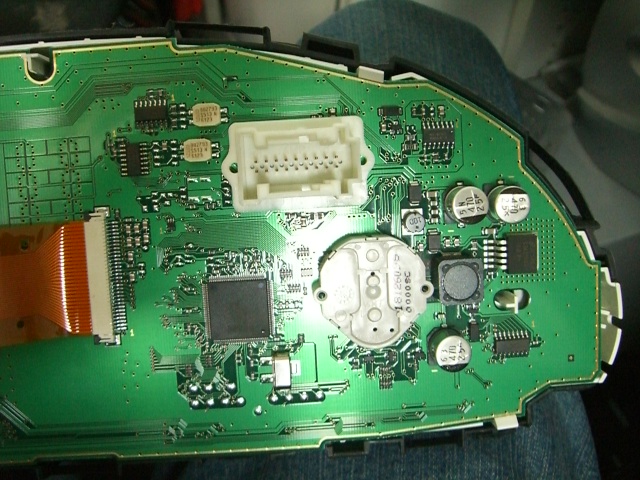

von Rennsprinter (Gast)
Hier ein Foto
Und noch eins.
von Otto (Gast)
ich sehe auf dieser Platinenseite zwar alles mögliche, nur kein externes
eeprom - falls auf der anderen Seite keins ist, wird wohl das EEPROM im
Controller verwendet werden.
Gruss Otto

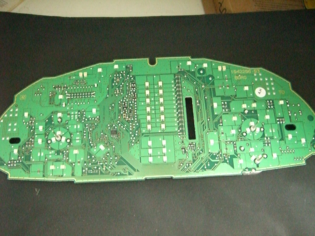

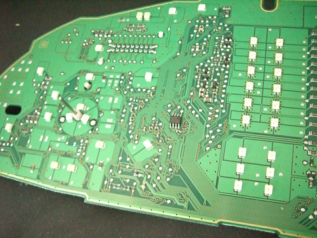

Und ist das gut oder schlecht ?
Auf fder Rückseite gibt es tatsächlich noch ein 8 Beiner:
g25lc640
i/sno603
von Benedikt K. (benedikt)
von Otto (Gast)
Für Dich eher schlecht - Du hast jetzt nicht die Möglichkein, das eeprom
mir externen Gerätschaften auszulesen und durch "scharfes Hinsehen" den
Faktor ausfindig zu machen.

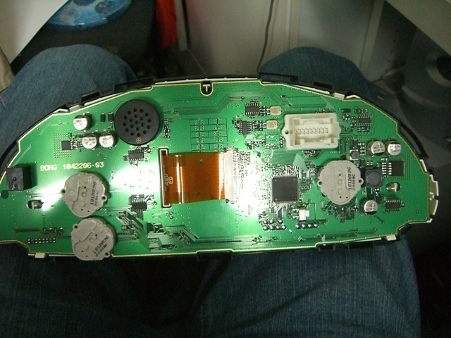

Hier noch ein Foto vonn der anderen Seite

eeprom gut zu sehen
von Otto (Gast)
ist ein SPI-EEPROM, somit benötigst Du einen Adapter "PC auf SPI-Master"
um darauf zuzugreifen......oder ein EEPROM-Programmiergerät, dass auch
SPI-EEPROM kann......
Otto

Die Bilder und die EEPROM Nummer waren aus dem Viano Tacho. etzt habe
ich den Sprintertacho ausgebaut. Ist fast alles identisch, nur die
EEPROM nummer ist doch eine andere:
25LC64I
Das spielt aber wohl keine Rolle oder ? Auch das muss programmiert
werden !
Habe mich verschrieben,
die Nummer lautet : 25LC640 I
von Otto (Gast)
ist auch 8kByte SPI....
Otto

von Alex B. (Firma: Ucore Fotografie www.ucore.de) (alex22) Benutzerseite
>Keine Ahnung, der sieht so aus:
>http://www.mikrocontroller.net/attachment/36568/CIMG1630.JPG
Auf dem Foto kann man den Motor nicht hinreichend gut erkennen. Wie
viele Lötanschlüsse hat der Motor denn?

Nur so eine Idee: Ich meine die Schrittmotoren gäbe es mit verschiedenen
Ansteuerungssequenzen und vor allem unterschiedlichen Untersetzungen der
Getriebe. Wenn du glück hast könnte es bei diesem 33%-Faktor möglich
sein, einen Motor zu finden der z.B. 8 anstelle von 6 Impulsen pro
Umdrehung benötgit. Oder es gibt ein passendes Getriebe!

von Kai F. (k-ozz)
Ich denke, dass es der gängiste Weg sein sollte, eine kleine
Zusatzschaltung zwischen Controller und (Schritt-)Motor-Ansteuerung zu
packen, die grob gesprochen aller 4 Schritte einen weg lässt und den
Motor somit korrekt ansteuert.
Auf so etwas wollte ich auch hinaus. Ich würde auf jeden Fall die Finger
von den EEPROMs und sonstigen Speichern und Controllern lassen und die
Manipulation erst unmittelbar am Stellglied entweder elektrisch oder
mechanisch vornehmen...

von Winfried J. (Firma: Nisch-Aufzüge) (winne) Benutzerseite
mach vorher nen Backup damit du den alten Zustand wieder herstellen
kannst.
noch besser:
mach ein Foto, löte den Alten aus, lies ihn aus und lege ihn zur Seite
progge einen Neuen mit den alten Daten, teste ihn.
Dann zeig mal das hexdump her vielleicht ergibt sich dann Näheres.
erstmal die Checksumme suchen:(eepromende oder Anfang)
immer nur ein Byte/Wort ändern (eventuell checksumme korrigieren)
8K können viele Daten enthalten.

Um wieder aufs Thema zurückzukommen. Manipulationen am EEPROM würde ich
mir sparen. Das Ding auslöten, ev. kopieren und dann wieder einlöten ist
ja noch ohne schwarze Magie zu schaffen. Dass EEPROM aber gezielt so
weit zu modifizieren das der Tacho anzeigt was er anzeigen soll halte
ich für nahezu illusorisch. Wenn das EEPROM "sensible" Informationen
enthält kannst du inzwischen wohl davon ausgehen dass der Inhalt
kryptographisch gesichert ist. Sofern das nicht schlampig implementiert
ist, kann man sowas vermutlich nur noch durch einen physischen Angriff
auf den µC knacken. Das machen vielleicht Geheimdienste und
Industriespione, aber keine Tuner. ;-)

1. Vergiss ganz schnell das EEPROM umzuprogrammieren. Das ist definitiv
verschlüsselt. Ob das mit dem Tauschen des PROM's funktioniert weiß ich
nicht. Aber da ja auch nix passiert als du den kompletten anderen Tacho
dran gehängt hast, glaub ich nicht, dass da irgendwas kaputt geht.
Genauso wenig glaub ich allerdings, dass einfaches Umlöten zum Erfolg
führen wird. Das setzt nämlich vorraus, das alle Speicheradressen der
beiden PROM's übereinstimmen. Und irgendwas sagt mir, dass das nicht
Fall sein wird. Ich selbst zumindest ändere oft mehr als nur ein paar
Variablenwerte wenn ich ein Programm umschreibe...
