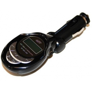

Wie gut/schlecht ist denn die Tonqualität bei solchen FM-Transmittern der Preisklasse um 20€? Hier übrigens ein nettes (Werbe)Video: http://microsites.pearl.de/videocast.php?video=PEARL_CheckUp_2009_09_04_Video_004&t=FM-Transmitter&static=rcv4&vid=821
Bessere Tonqualität als bei normalen Radiosendern kannst du vergessen. Also nicht vergleichbar mit einer Kabelverbindung. Ich würde keinesfalls 20€ für eine solche Kompromisslösung ausgeben. Die Teile gibt es neu doch schon für unter 9 Euro: http://cgi.ebay.de/ws/eBayISAPI.dll?ViewItem&item=170390246506 Qualitätsunterschiede verschiedener Modelle gibt es eher nicht.
Na wenn die Qualität mit normalen Radiosendern mithalten kann, dann ist das doch recht ordentlich. Ich hätte den Dingern nicht soviel zugetraut.
Hab letzte Woche so ein Teil für meine Werte Mutter gekauft. Auf der richtigen Frequenz gehen die zumindest bei uns im ganzen Haus mit Hörbarer Qualität. Allerdings gehts bei dieser Lösung auch darum den miesen Klang der Laptoplautsprecher besser zu machen. Und das funktioniert. Die richtige Frequenz zu finden ist aufgrund von z.B. Intermodulation nicht so einfach.
