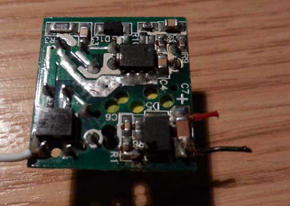

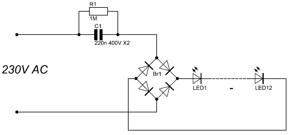

habe heute eine ganze Kiste LED Lampen (mit einer normalen
Glühlampenfassung) geschenkt bekommen. Leider gehen die LED's nach
wenigen Sekunden Betrieb kaputt oO Ist auch der Grund warum ich sie
bekommen habe. Vorhin habe ich mal eine geöffnet und einen Schaltplan zu
gezeichnet...
Was meint ihr dazu?
An dem Gleichrichter liegt volle Netzspannung (gemessen) oO Kein Wunder,
dass die Led's das nicht lang überleben :-D

von David M. (md2k7)
http://www.elektronik-kompendium.de/public/schaerer/cpowsup.htm
Xc = 1 / (2 x PI x f x C) = 14468,6 Ohm kapazitiver Vorwiderstand
Annahme: 12 weiße LEDs mit min. 3,2 V Durchlassspannung = 38,4 V
I = (230 - 38,4) / 14468,6 = 13,2 mA effektiv
zur Sicherheit mal den Maximalstrom: Imax = (325 - 38,4) / 14468,6 =
19,8 mA
Damit das Ganze korrekt wird, müsste man noch die Zeit wegrechnen, wo
die LEDs nicht leuchten (beim Nulldurchgang, wo die Spannung unter 38,4
V ist).
Aber so überschlagsmäßig ist gegen die Schaltung nichts einzuwenden.
PS. außerdem hab ich die Gleichrichterdioden vergessen :o) wer gröbere
Fehler in meiner Näherung findet darf sie behalten.
von Dirk M. (dirkm)
Habe es auch schon so in etwa durchgerechnet... und bin auf etwa das
selbe Ergenis gekommen. Ist nur die Frage warum das nicht klappt... Habe
den Kondensator und den Widerstand schon gemessen, scheint beides OK zu
sein. Aber es liegen wie gesagt an den LED's über 200 Volt an, was
eigentlich ja nicht sein kann.

von Marius S. (lupin) Benutzerseite
über den LEDs liegt keine Gleichspannung sondern eine pulsierende
Gleichspannung, vielleicht liegt es daran das sie anfangen zu pulsieren.
Kann mir sowieso vorstellen, dass man das Flackern bei LEDs viel eher
sieht als bei Glühfäden.
Setz mal einen kleinen 10µ 400V Elko parallel zu den LEDs und schalt
noch einen 220nF Kondensator in reihe (davon solltest du ja genug haben
:-)). Dann würde ich nochmal testen und die 110nF langsam wieder erhöhen
(muss ja zum Test kein X2 sein, nimm einfach was spannungsfestes was da
ist).

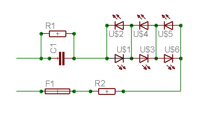

von Dirk M. (dirkm)

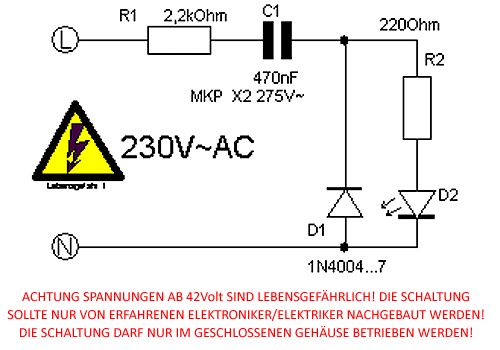

<= Die Schaltung habe ich gerade mal ausprobiert (mit einer LED) und
läuft perfekt...
Werde mir das ganze morgen mal in ruhe mitm Oszi anschauen... Mein
Stelltrafo ist gleichzeitig ein Trenntrafo ;-) :-)
von Dirk M. (dirkm)
<= noch eine andere Schaltung gefunden...
Warum Treiben die da so einen Aufwand?! Und mit einer LEd gehts doch so
einfach...

von HildeK (Gast)
Zur zweiten Schaltung:
Der Elko dient wohl eher dazu, Flimmern zu vermeiden.
Die Z-Dioden zusammen mit dem Elko sollen wohl Peaks und Transienten
abfangen.
Auch hier wieder der Ohmsche Serienwiderstand - den ich in diesen
Schaltungen bisher immer gesehen habe. Verhindert vermutlich auch eine
zufällige Resonanz mit den Leitungsinduktivitäten.

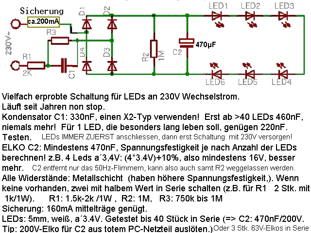

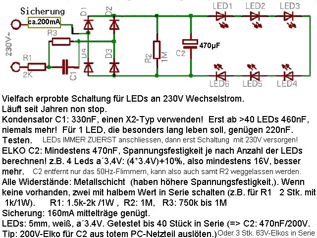

von H. T. (triti)
diese Schaltung ist vielfach und jahrelang im Dauerbetrieb erprobt.
1 LED: 220nF
mehrere: 330nF, erst ab >40 LEDs in Serie 460nF.
Elko: Mindestens 470nF, sonst ist der wirkungslos. Spannungsfestigkeit
je nach Anzahl der LEDs ! !
mfg
Triti

von triti_ (Gast)
1M / 0,6W oder ein bisschen darunter passt. Ist nur der
Entladewiderstand für den Kondensator.
Also ich nehm z.Z. auch bei einer LED immer 330nF, der Strom ist dann
16-18mA. Für ein Nachtlicht oder wenn die LED besonders lange halten
soll, tuns auch 220nF.
R1 sollte nicht unter 1.5k sein.
Und sicher ist sicher: Eine 100mA-Glasrohrsicherung ist bei mir
natürlich immer drinnen.
WICHTIG !
Ach ja: NIE - wiederhole: NIE die LED anschliessen, wenn die Schaltung
schon am Netz hängt! Weil: dann Überspannung und LED geschädigt oder
gleich tot.
Also IMMER zuerst die LEDs dran und dann erst ans Netz !
lg
Triti

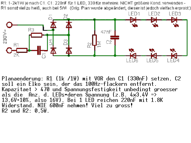

von Werner A. (homebrew)
Vielleicht ist die Rückwärtsspannung über den LEds zu hoch?
von H. T. (triti)
Rückwärtsspannung? Nach einem Gleichrichter?
Hab in der hochgeladenen Grafik das ganze nochmal zusammengefasst.
Hoffe, es passt so.
lg

von SoLaLa (Gast)
also die Originalschaltung ganz oben ist ja der Hammer!
Bei ungünstigem Einschaltmoment liegen über den LEDs 620 Volt und der
Strom...kurz vorm Auslösen des 16A Automaten :-)
@Dirk: die Schaltung 230V-LED.gif ist ne gut brauchbare Lösung...
der worstcase-Einschaltstrom wird durch den serienR begrenzt und der
Kondensator läuft durch die antiparallele Diode nicht voll. Außerdem
wird die Sperrspannung der LED damit auch nicht überschritten.
von SoLaLa (Gast)
achja, ich vergaß:
die obigen (besseren) Schaltungen mit SerienR haben noch den einen
Nachteil, daß sie recht viel Wärme in dem Widerstand verbruzzeln.
Es gab da mal ne noch bessere Variante mit nem Transistor als
Strombegrenzer in Serie... das hatte den Vorteil, daß der nur für den
Einschwingvorgang was tun mußte und sich danach alles "blind" im C
abgespielt hat... weniger Verlustleistung
von SoLaLa (Gast)
ah... und zur 230V-LED.gif noch ne Anmerkung:
ne 1N4004 reicht da auch nicht, 1N4006 oder 4007 muß sein wegen der
620V.
da bleiben zwar nur ca 300mA, aber wenn sie dabei durchbricht, dann sind
das auch kurzzeitige 200 Watt auf der Diode

In der Schaltung Bild:"230v20led.jpg" liegt parallel zum C1 ein
Entladewiderstand R1,
es kann zwar der Worstcase von
Uss (U Spitze Spitze =2*230v mal wurzel aus 2, ergibt ca 650V)
vorkommen,
da C1 relativ klein ist, wird er über R1 recht schnell entladen.
siehe:
http://de.wikipedia.org/wiki/RC-Glied
Tau=C*R (C in Farad und R in Ohm) die Spannung ist nach ca. 5*Tau unter
1%).
0,000000470F*1000000 Ohm*5 = ca.2,35 Sekunden
für ne schnell schaltende Blinkschaltung nicht so gut geeignet,
aber für alles andere OK.
Meine Frage ist, wenn ihr mehrere (mindestens 2Stk.) Led's betreibt,
warum nutzt ihr nicht jeweils 2 LED's antiparallel,
LED1 ist dann bei der einen Halbwelle leitend(An)
und LED2 bei der anderen,
wenn sie Räumlich nicht weit von einander entfernt sind,
ist das wechselseitige An Aus kaum wahrnehmbar
und die Schaltung reduziert sich erheblich?!
siehe Zeichnung:
R1=1M/ 0,5-1W (oder 2Stk.a.470K/0,25W in Reihe)
C1=0,22uF bis max 0,47uF/~275V MKP oder ähnlich
(bei 0,22uF und 6LED's fließen ca. 15mA)
R2=100 Ohm /1W (oder 4Stk.a 27Ohm/0,25w in Reihe,
mehr Fläche gibt mehr Wärme ab und bleibt dadurch kälter...)
U$1-U$6=LED (je 2 antiparallel)kann relativ beliebig erweitert werden
(hab bisher 10Stk getestet, läuft super...).
F1=0.1A Träge als Notbremse(Sicherungshalter +Sicherung 5*20mm)
und zu guter letzt (nach Funktionstest)das ganze
mit Epoxy oder ähnlichem vergießen der Berührungssicherheit wegen ...
PS.:Sicherung und Anschlüsse draußen lassen,
damit man nach dem Vergiessen noch dran kommt.

Ich danke euch für die Antworten, wie nicht anders erwartet plausibel!
Ich hab "LED_an_230V_-_Zusammenfassung.gif" genommen, jedoch R2 und C2
weggelassen - meine Augen sind träge genug. Die Schaltung aus dem
Startbeitrag habe ich auch in einem LED-Leuchtmittel von IKE*
gefunden(die Neugier hat gesiegt).Da fehlt aber eindeutig der R1!
Bei ~2,5V und 18,5mA sind es ja wirklich nur 45mW je LED! Brauche dann
natürlich nicht weiter nachdenken.
Danke nochmal für den Denkanstoß
von Alexander S. (esko) Benutzerseite
Bedenke, dass die Leds beim Einschalten nun 230 V * 1,41 / 2 kΩ = 0,16 A
abbekommen. Wenn sie das aushalten ist es in Ordnung, aber den
zehnfachen Strom halten die wenigsten aus.
Insgesamt ist diese Schaltung ziemlich haarig.
Wenn C2 nur 200 Volt aushält, so wie im Bild
"LED_an_230V_-_Zusammenfassung.gif" beschrieben, und eine Led hochohmig
wird, oder eine Lötstelle bricht, dann geht der Elko in die Luft.
R1 muss außerdem 400 Volt aushalten, ein 0207 Widerstand schafft das.
Die Impulsleistung ist hoch, dürfte für einen Metallschichtwiderstand
aber kein Problem sein:
(1,1 * 1,41 * 230 V )^2 / 2 kΩ = 64 W
1,1  erlaubte Netzüberspannung
1,41 Scheitelspannung (Wurzel zwei)
von H. T. (triti)
? ? Durch C1 wird der Strom auf ca. 20mA (bei 330nF) begrenzt.
Ganz besonders Vorsichtige geben parallel zum 470µF Kondensator noch
eine Zenerdiode (1,3W), Spannung knapp unterhalb der maximalen
Elkospannung.
Und ev. 2x 1k in Reihe.
Die Schaltung habe ich x mal gebaut, läuft seit Jahren und wird täglich
geschaltet! Da wird nix kaputt.
Ach ja: Als Sicherung reichen 100mA MT.
Nein.
Beim Einschalten ist C1 entladen. Er verhält sich wie ein Kurzschluss.
Erst wenn er Eingeschwungen ist, wirkt er wie ein Blindwiderstand.
Du hast ja wahrscheinlich auch C2 mit eingebaut.
von H. T. (triti)
Ja.
Aha. Kurzschluss ist klar. Aber ich dachte genau den Einschaltstoss
begrenzt der R1 auf ..... ach so: die 0,16A gehen ohne C2 "durch". C2
bremst den weil er am Anfang auch leer ist.
Wie groß muss C2 sein damit er genug wirkt? Wie soll das Verhältnis
C2/R1 sein?
Es ist noch genug Platz im Kopf. Bitte füllen :-)
lg
Triti
Genau. Der Strom wird im ersten Moment nur durch R1 gebremst. Es ergibt
sich ein kapazitiver Spannungsteiler aus C1 und C2.
Den folgenden Verlauf kannst du dir vorstellen wie eine Stromquelle, die
C1 und C2 auflädt. Die Spannung an C1 ist Uein * C1 / (C1 + C2)
Je größer C2, desto kleiner die Spannung an ihm und desto kleiner auch
der Strom durch die Dioden.
Ich würde ihn grob genauso oder doppelt groß machen wie C1.
> Wie soll das Verhältnis C2/R1 sein?
Am besten du simulierst das ganze mal mit LTspice. Ich denke
entscheidend ist das Verhältnis C1 zu C2.
von H. T. (triti)
Danke! Kommt sofort in die Zusammenfassung.
lg
Triti

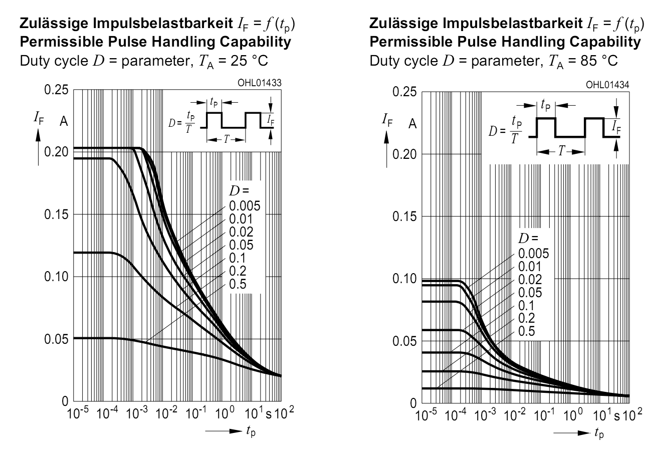

Im Anhang eine Simulation mit LTspice.
Die Leds sind Osram LW_T676, im Datenblatt [1] auf Seite 8 sind sehr
schön die erlaubte Impulsbelastbarkeit bei verschiedenen Pulslängen und
Pausenzeiten zu sehen.
Mit C1 = C2 = 300 nF und R1 = 2kΩ liegt man im zulässigen Bereich.
[1]
http://catalog.osram-os.com/jsp/download.jsp?rootPath=/media/&name=LW_T676_Pb_free_PD.pdf&docPath=Graphics/00048189_0.pdf&url=/media//_en/Graphics/00048189_0.pdf

von Steel (Gast)
Anbei mal die Elektronik aus einer 4,3W IKEA E14 LED. Da wurde scheinbar
deutlich mehr Aufwand getrieben.
Genutzt hat es wenig, die Lampe hat nach wenigen Stunden Betrieb den
Geist aufgegeben. Mal sehen ob ich noch herausfinden kann, woran es
liegt.
