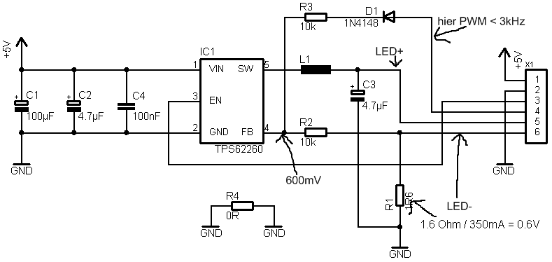

Hallo liebes Forum! Diesmal beschäftige ich mich mit einer weißen Luxeon III-LED (700mA bei UF=3,7V). Ziel ist es, diese LED mit einem AVR zu dimmen. Was ich schon aus anderen (per Suche gefundenen) Threads zusammenfassen kann: Dimmen per Stromregelung wollen die Hersteller nicht, da sich bei geringerem Strom die Lichtfarbe verändert. Folglich bleibt ja eh nur PWM übrig. Versorgt wird das ganze aus einem 7,2V Racing-Pack. Mobiler Betrieb also. Von daher wäre eine stromsparende Lösung von Vorteil - Linearregler fällt daher flach. Ich wollte die LED einfach per LL-MOSFET schalten (Frequenz bei 200 Hz bis 1 kHz?) Als Schaltregler hätte ich zB gerne den MC33063 benutzt; bin aber für alles offen, was bei Angelika erhältlich ist. Nun aber meine Fragen: -wie versorge ich die LED dann am besten? Step-Down auf 4V und dann einen einfachen Widerstand. Oder mit dem SMPS-IC eine Konstantstromquelle aufbauen, die auf 700mA regelt (meines Erachtens die schönste Lösung). Und per Schalter dann die Versorgung zum Regler abtrennen (also per PWM den Schaltregler ein-/ausschalten) Fraglich ist nur: kann der Regler entstprechend schnell den gewünschten Strom einstellen? Bin für alle konstruktiven Antworten dankbar. Mahlzeit und schönen Sonntag, gast
Elektor 2 2008 Seite 52 ist zwar nur mit 300 bzw 350 mA aber vom Prinzip her interessant. solltest aber schauen dass du einen schaltregler mit hoher frequenz benutzt sodass sich der strom entsprechend schnell an die pwm anpassen kann

Hallo, Du hast drei Möglichkeiten: 1. Du verwendest einen Schaltregler im Konstantstrommodus, z.B. MC34063 oder LM2574. An den Feedback-Pin gibst du über ein RC-Glied deine PWM zusätzlich zum Signal des Stromshunts drauf. Das RC-Glied macht aus der PWM eine Spannung die sich dann bei richtiger Wahl der Widerstände zu der Feedbackspannung dazu addiert, dadurch sinkt der Strom den der Schaltregler ausgibt da dieser "denkt" das er die eingestellte Stromgrenze erreicht hat. Nachteil: du regelst damit den Strom, das möchtest du ja nicht da sich da die Farbtemperatur ändert. 2. Du nimmst einen Schaltregler im Konstantstrommodus und überbrückst die LED mittels eines FETs im Takt der PWM. PWM aus = voller Strom rennt durch LED PWM ein = voller Strom rennt durch den FET und wird verheizt, die LED kriegt solange nix. Damit umgehst du das "Problem" das du den Strom nicht regeln sollst. Nachteilig ist aber das du am FET eine recht große Verlustleistung hast, je nach PWM-Einstellung die du Wegkühlen musst. 3. Nimm einen Schaltregler im KSQ-Moduls der einen Enable-Pin hat, z.B. den LM2574 und knalle ihm die PWM da drauf, dadurch wird dieser nur ein und ausgeschaltet und du hast immer den Vollen Strom an der LED ohne Stromregelung. Nachteil: geht nur bis ca. 100Hz dann fängt der LM2574 an zu "Stottern". Wenn du die PWM direkt ohne RC-Glied auf den Feedback-Pin gibst kannst du mit der PWM etwas höher Fahren (probiert von mir bis ca. 2 KHz) da Reagiert der Schaltregler schneller. Du darfst die PWM aber nicht filtern sonst regelst du wieder den Strom. PWM ein auf Feedback-Pin = Regler meint Stromlimit erreicht und schaltet ab PWM aus auf Feedback-Pin = Regler pumpt den vollen Strom durch die LED. Bei Fragen, Frag nur :D Stefan

@ gast er meint nicht den enable pin !!! du sollt die pwm auf den feedback geben damit die normale reglung übersteuert wird und dann der regler dicht macht ich habe mal nen bild gemalt wie gesagt besorg dir nen regler der mit ner hohen frequenz arbeitet weil: 1. nur ne sehr kleine induktivität benötigt wird 2. können die meistens schneller ausregeln das bild ist so in etwa die elektorschaltung wobei sich die von elektor das nicht ausgedacht haben sondern die von ti
bild vergessen :-) merke auch gerade das die rechnung verkert ist müsste * sein und nicht /

Hey, hey, Danke! Hab gerade etwas gefunden; eure Meinung dazu interessiert mich aber noch ;-) Und zwar wärs eine Konstantstromquelle mit einem LM2576 Beschaltung ähnlich hier: http://www.mikrocontroller.net/attachment/34179/current_source.pdf Und die PWM mit 500Hz? gebe ich auf den /ON-Off Pin. Schaltfrequenz ist fix 52kHz. Meint ihr das funktioniert wie gewünscht? Oder ist es für den Regler besser, ich ziehe zum Ausschalten den Feedback-Pin auf 5V rauf?

@ gast (Gast) >http://www.mikrocontroller.net/attachment/34179/cu... >Und die PWM mit 500Hz? gebe ich auf den /ON-Off Pin. Ja. Aber warum 500Hz? 100Hz reichen. >Schaltfrequenz ist fix 52kHz. Meint ihr das funktioniert wie gewünscht? Ja. >Oder ist es für den Regler besser, ich ziehe zum Ausschalten den >Feedback-Pin auf 5V rauf? Uhhh, davon sollte man besser die Finger lassen. Das kann BÖSE ins Auge gehen. MFG Falk
