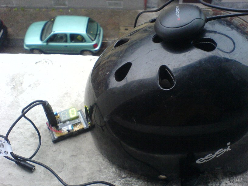

von dgpsfreund (Gast)
Moin,
ah ... jetzt kann ich die Dinger endlich auch an meinem PC betreiben,
ich hab mir einen auf avr-usb basierenden usb-seriell adapter (avr-cdc
heißt das) gebaut, funktioniert auch ganz gut damit ... nachdem ich mir
die Schaltung auf Lochraster aufgebaut hab und nix ging, bis ich
festgestellt hab, das ich mich irgendwo bei den Pins verzählt hab ...
naja ;) ... leider ist 57600 etwas schnell und es kommt vom Sirf nur
alle paar Sekunden was durch, aber umschalten auf NMEA und niedriegere
Baudraten geht problemlos!
Die Frage ... in SiRFDemo hab ich nix zum Umstellen gefunden, deswegen
geh ich mal davon aus, das SiRF nur mit 57600baud geht, oder?
Grüße ... Fix hab ich auch ... zwar nur 4 Sats, aber das geht schon in
die richtige Richtung ;) mit dem USB-Kabel häng ich ja immernoch in
meinem Stahbetonbunker, aber zumindest jetzt auf der Fensterbank
Nachtrag:
Hab natürlich noch die XTrac drauf ... ob ich das über das Ding Flashen
will weiß ich noch nicht ;)
Hab jetzt 6 SVs und laut Google befindet sich der Empfänger in der
Wohnung und nicht auf der Fensterbank ... so ca. 5m daneben würd ich
peilen ...

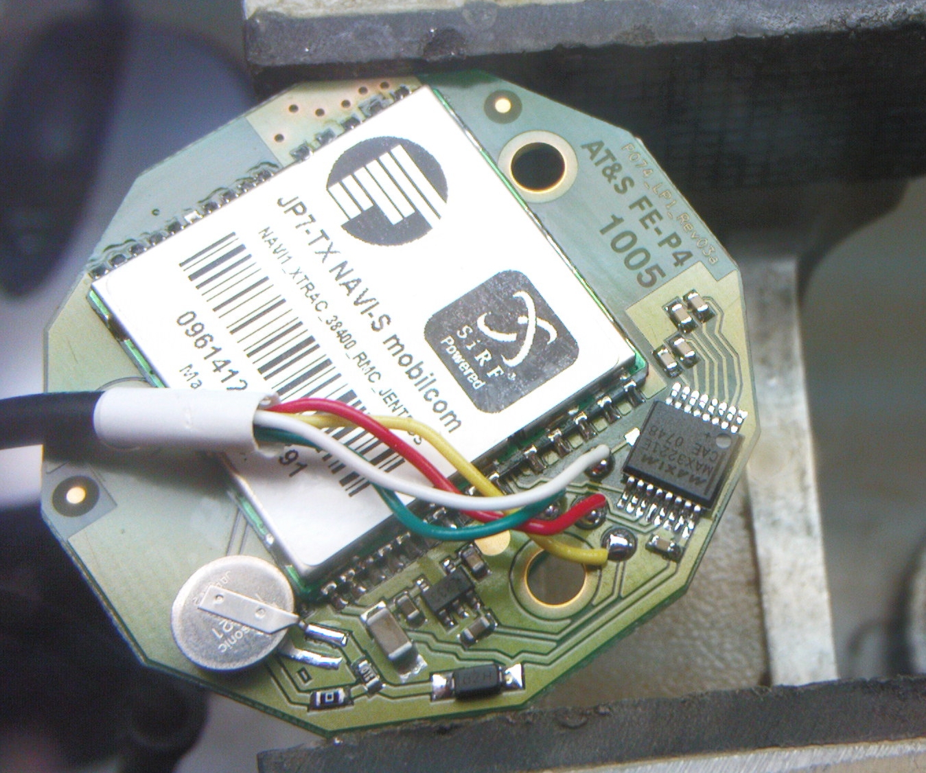

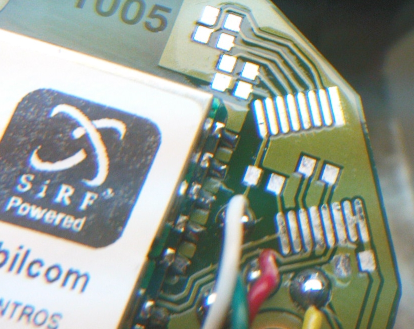

von Peter M. (pmahlknecht)
Nachdem ich es geschafft hatte, ein Modul dazu zu bringen keine Daten
mehr auszugeben und auch nicht mehr über den external boot mode von
SirFFlash ansprechbar zu sein (habe bei einem FW-Update die gepackte
Firmware als zip-File geflasht), habe ich es geschafft das Modul doch
noch zu retten: Pin 3 des Moduls muss auf VCC gezogen werden, dann kann
man in SiRFFlash den Internal boot mode verwenden.

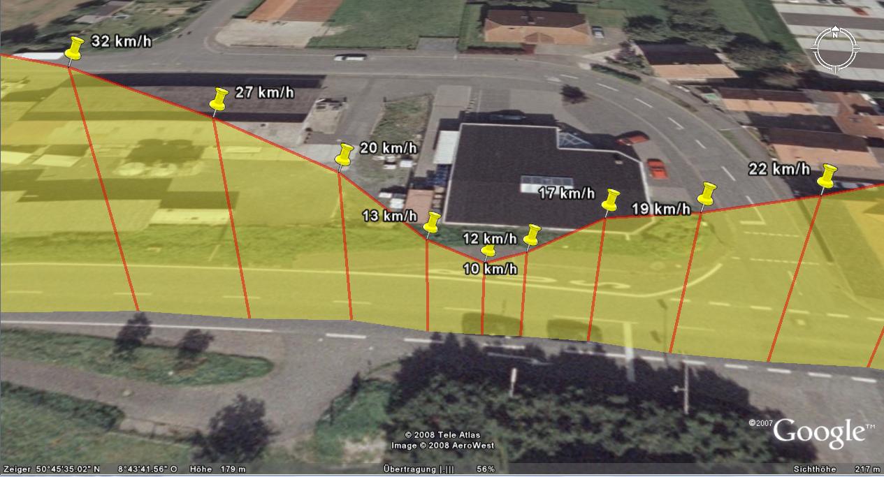

Hab heute mal die Logging Firmware ausprobiert, echt ganz bequem
eigentlich, hat auch super funktioniert. Auch die Standarteinstellung
mit allen 3 Sek ein Sample ist ganz akzeptabel zur verfolgung auf der
Straße.
Auch der Filter nach der Geschwindigkeit ist ganz nett. Insgesammt ne
wirklich gute sache.

von Kai F. (kai-) Benutzerseite
habe jetzt auch ein Modul in Betrieb genommen, habe es einfach ans
STK500 gehängt, das lief völlig unproblematisch außen, dass ich dachte
ich müsste RXD und TXD kreuzen, was aber wohl schon der Mensch, der die
Pinbelegung gepostet hat, getan hat :P
Funktioniert soweit sehr schön, ich habe mit der Standart Firmware sogar
nach einiger Zeit 10 Sateliten gehabt, das macht einem ja direkt Angst
was da oben alles herumschwirrt...
Da ich das Teil als Datenlogger benutzen will, hab ich mir jetzt die
andere Firmware draufgespielt mit der ich momentan 6 Satelliten empfange
und auch die beschriebene Unk Fehlermeldung. Die würde mich ja nicht
stören, allerdings schreibt er mir leider auch keine kml Datei mehr, das
geht nur ohne die Fehlermeldung :(
Jetzt zu meiner eigentlichen Frage: Wenn ich das richtig verstanden habe
speichert das Modul die GPS Daten im eigenen Speicher, nur wie bekomme
ich die da wieder heraus?
Grüße
Kai
von Waldemar F. (drhack)
@Kai Franke:
Mit "$PSRF109,0,0,0*33", guck aber im Handbuch von der FW, zu finden im
Wiki-Artikel.

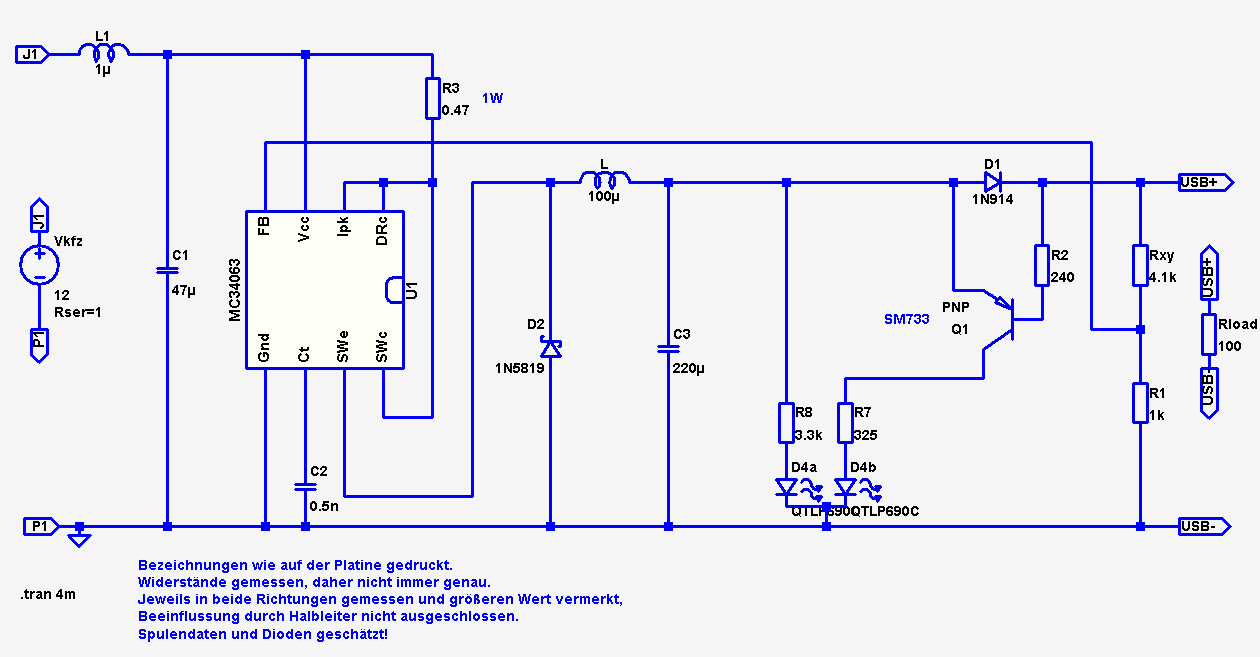

Hat sich schon jemand mit den 12V KFZ -> 7V USB Adaptern
auseinandergesetzt? Mit 5V am Ausgang könnte man die recht gut im Auto
gebrauchen, ich kenne mich jedoch nicht mit den 34063 Reglern aus. Muss
auch die Frequenz geändert werden?
von Guido (Gast)
>auseinandergesetzt?
Hab gestern einen geöffnet. Die Frequenz muss nicht geändert
werden. Vom Ausgang geht ein Spannungsteiler aus 4k7 und 1k0
zurück an Pin 4 des 34063. Wenn du den kleinen 4k7, dar fast
unter der Spule liegt, durch 3k0 ersetzt, sollte es 5 V am
Ausgang ergeben. Habe ich aber noch nicht probiert, ich
finde die 7 V auch ganz praktisch.
Aber Vorsicht: Du kannst nicht einfach einen USB-Stecker
einstecken, da am Adapter je zwei Pins mit Plus und GND
verbunden sind.
von Alexander S. (esko) Benutzerseite
Habe das Ladegerät mal auseinandergenommen, fotografiert und einen
Schaltplan erstellt.
Fast exakt dieser Aufbau ist mir schon bei einem Handyladegerät
untergekommen.
PS: Bin die nächsten zwei Wochen im Urlaub und werde keinen
Internetzugang haben (wollen).
Hier ist alles was ich dazu habe.
Danke für die Infos!
@Alexander Schmidt:
Dein IC im Schaltplan ist im bottom-view.

von Hauke R. (lafkaschar) Benutzerseite
Ich hab auch ein Javaprogramm basierend auf der RXTX lib geschrieben mit
welchem der GPSReciever mit Logger firmware konfiguriert und ausgelesen
werden kann und auch noch kml Dateien erzeugt werden können. Was noch
fehlt ist ein letzter feinschliff und ein GUI.
Edit: noch mal nen Screenshot von der Google Earth ansicht.
Ich habe jetzt mal eine Nacht geopfert um mich an mein eigentliches
Vorhaben zu setzen.
Herausgekommen ist eine Anzeige der aktuellen Geschwindigkeit im km/h
Auf dem Bild sieht man die Anzeige (direkt vom ATmega getrieben) incl.
Li-Ion Akku aus einem Navi (3,7V, 1150mAh)
Ich habe den Stecker auseinandergenommen und eine zweireihige
Buchsenleiste eingebaut (2x5 Pins) die eine symmetrische Pinbelegung
hat. Dadurch ist er nicht nur verpolungssicher, sondern es ist auch
möglich ihn "verpolt" zu benutzen.
Die erste Version war noch mit 4 Ziffern, es macht aber wenig Sinn (für
mich zumindest) über 99 km/h anzeigen zu können. Auch Nachkommastellen
sind eher unsinnig, da die Messung dafür nicht genau genug ist.
Alles in allem bin ich sehr zufrieden mit den Modulen und freue mich
schon auf die vielen Einsatzmöglichkeiten.
und hier nochmal im Anwendungsbereich mit Navi auf dem Skatinghelm,
diesmal ist auch die Dateigröße etwas kleiner
Den Stromstecker habe ich zum Laden des Akkus drangelassen, der Schalter
wird bei Gelenheit noch fest gelötet

Für alle Interessenten am freien Pad auf der Leiterbahn ;)
habe auch eine der "mobilcom"-Mäuse abbekommen. Habe mir dann bei
Reichelt einen MAX3221 bestellt und dann diesen im Modul aufgelötet.
Dazu die 5 Kondensatoren bestückt und die beiden null Ohm Widerstände
entfernt.
Das ganze läuft bisher einwandfrei. Kann die Tage mal ein Bild posten.
Gruß Alex

AL3X (Gast)
Da befinden sich schon ein SMD Pad dafür im Modul?

von Alexander A. (Firma: own) (al3x)
Pads sind alle vor handen. Anbei jetzt auch ein Bild.
Habe selbst jedoch das Problem, dass ich die Datenrate verstellt habe
bzw. Firmeware?!
Habe damals noch mit MAX232 als externen Wandler
"xTrac2_48_GGAGLLGSAGSVRMC.s" geflasht, was als einziges ging. Nun
meldet sich die Maus am Anfang komplett richtig, allerdings mit 4800Bd.
Kann Sie aber irgendwie nicht umflashen. Evtl. macht die Batterie grad
auch Probleme, aber das versuche ich die Tage am netzteil.
Jemand sonst eine Idee? Würd das ding am liebsten erstmal wieder in den
Standartmodus versetzen.
Alex
Edit: Pin 1 erkennt man ürbigens am eckigen Pad bzw. auch wenn man sich
die Beschaltung anschaut ;)

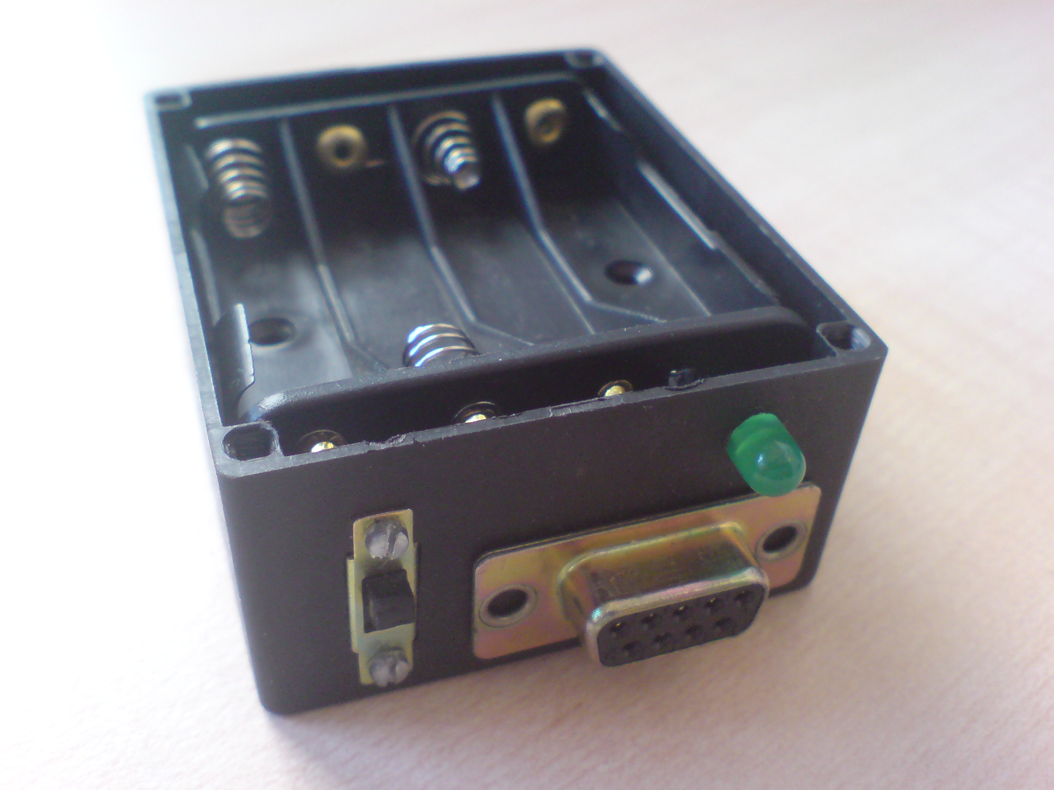

von Steffen O. (derelektroniker) Benutzerseite
So sieht mein GPS- Logger im schönen Gehäuse nun aus ;-).
Verwendet habe ich das Gehäuse von Conrad: 522066
Da passt die kleine Platine mit RS232 Buchse, ON/OFF- Schalter,
Batteriehalter für 4 AAA- Akkus und eine StatusLED wunderbar rein!
Der Logger halt (durch die Akkus begrenzt) in etwa 10 Stunden durch,
rein vom Speicher in etwa 40h.
Gruß, Steffen
