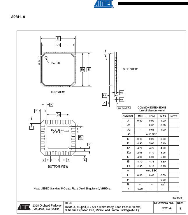

Ich suche einen Footprint für Protel 99SE für einen ATMEL ATmega8 16AC.
Habe noch ein Bild vom ATmega8 angehängt.
mfg

von G. B. (brownie)
Mein Problem ist nur das ich mir mit dem Datenblatt nicht sicher bin,
vielleicht könnte mir da jemand helfen.
Da ich den original ATmega8 noch nicht habe weis ich nicht ob die
Abmessungen stimmen.
mfg
von spess53 (Gast)
Hi
Dein Foto ist ein TQFP, Dein Datenblattauchnitt nicht. Also entscheide
dich erst mal.
MfG Spess
von G. B. (brownie)
Ok Danke,
dannn wär das wohl dieser Footprint oder?
Beitrag "Protel99: Atmel SMD Biliotheken"
