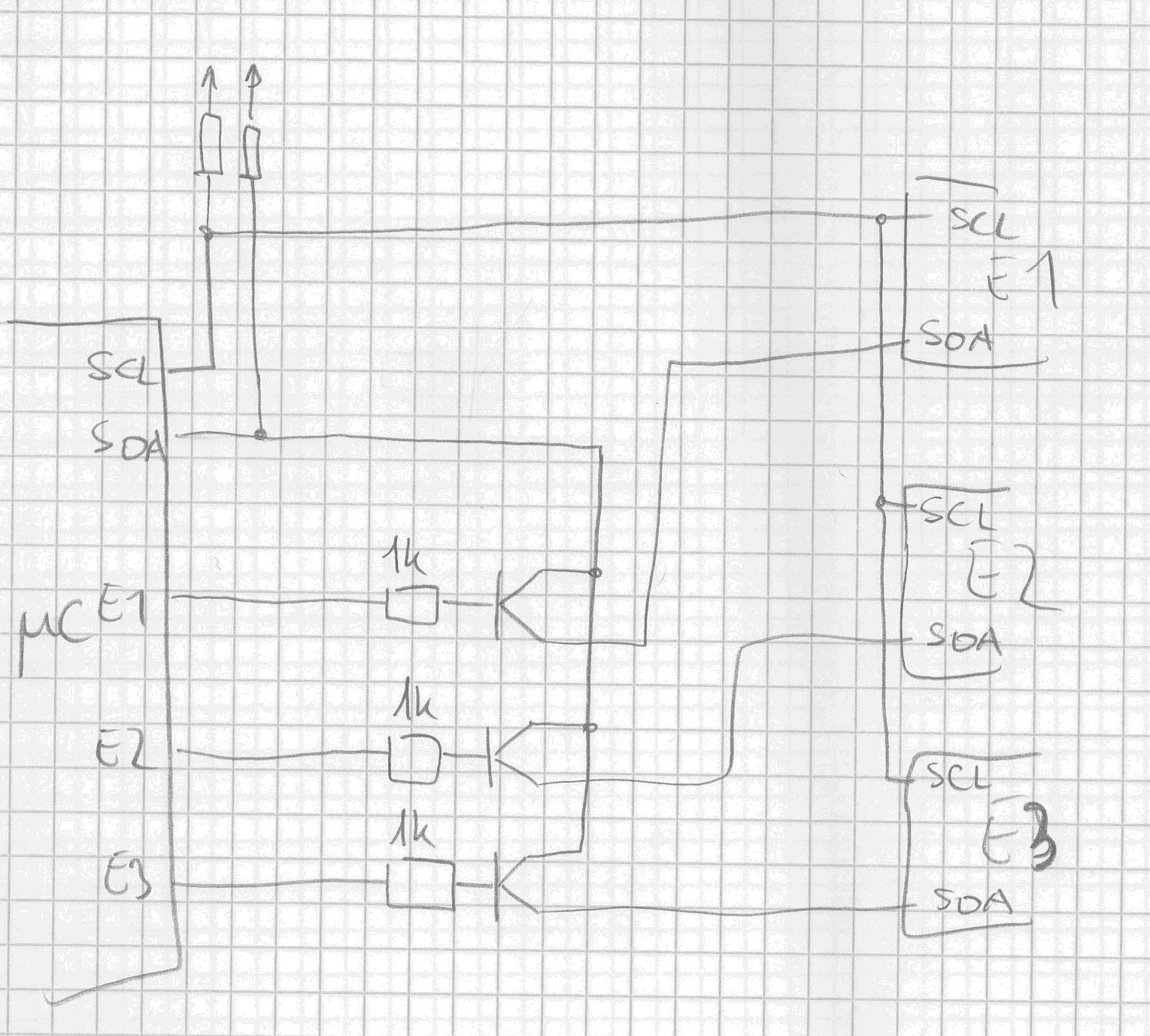

Ich muss drei separate EEPROMs verwenden, da diese nicht auf derselben Platine wie der Atmel sitzen. Sie sind unabhängig voneinander angeornet. Anbei hab ich schnell eine Skizze angefertigt, würde das so gehen? Kann ich den SDA-Pin so auf die ANDs aufteilen? THX
SDA mit Gattern aufzutrennen ist nicht so genial, denn SDA geht in beide Richtungen. So kannst du zwar Daten reinschreiben, aber nie wieder auslesen. Wenn Gatter, dann SDA an alle, aber SCL in dieser Weise auftrennen. Und hoffen, dass die EEPROMs nicht selber SCL runterziehen, denn rein formal dürfen die das wenn sie grad ein bischen mehr Zeit brauchen (clock stretching). Tun sie aber wahrscheinlich nicht, also sollte das machbar sein. Völlig korrekt geht es mit Analogschalter 74HC4051 für SDA und hochohmigen Pullups dahinter (für definierten Zustand von SDA).
Stimmt, natürlich muss ich SCL aufsplitten. Und das dürfte ich dann einfach so auf 3 ANDs aufteilen, oder brauch ich da noch irgendwelche Logik-Gatter dazwischen??

Könnte ich die Datenleitungen auch mit einem Transistor bei Bedarf durchschalten??
Könnte funktionieren, ähnlich Beitrag "Re: 1 Transitor + 2 Widerstände = Verwirrung", nur muss der Basisanschluss via R1 dann an den Enable-Pin statt an 3,3V (nicht aber R2,R3 - das sind ja die üblichen I2C-Pullups).

OK, mit Transistoren würds dann so aussehen, oder... Welche Transistoren wären dafür geeignet. Zum SW-I2C: Müsste ich dann bei jeder SDA-Leitung einen Pull-Up dranmachen, oder?
Erst wenn du jetzt noch die SDA Leitungen der EEPROM auch mit Pullups versiehst. Typ beispielsweise BC547/847. Pullups: ja klar. SDA muss definierten 1-Pegel haben, wenn nicht verwendet. Sonst ist das Verhalten undefiniert. Das gilt für alle Varianten, egal ob Muxer, Transistoren oder Software.
