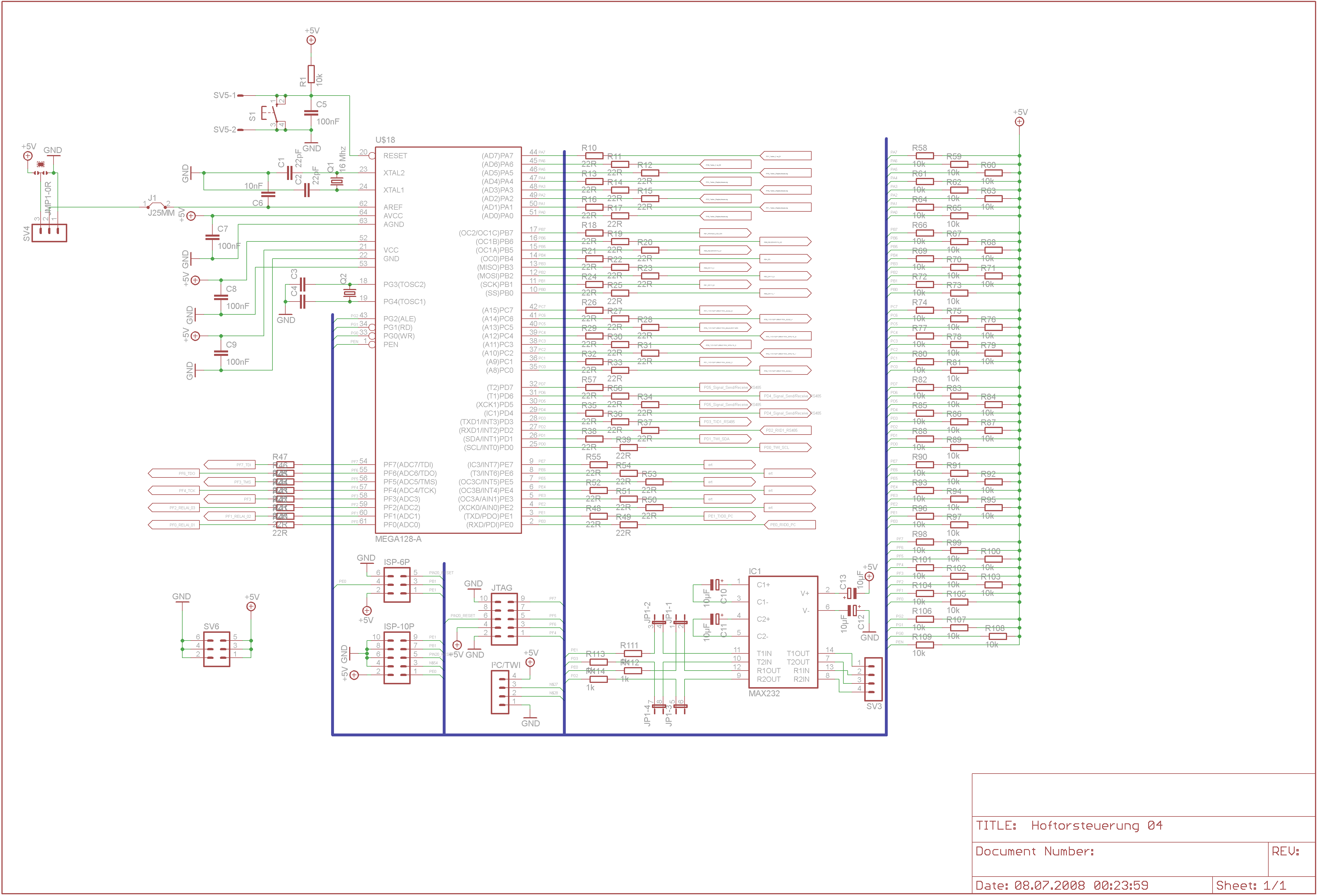

ich habe ein Layout für ein Board entworfen welches zum aufstecken
gedacht ist.
Es soll einfach steckbar sein und auch so flexible, das es allen
Ausgangsbeschaltungen angepasst werden kann.
Ich habe bei meinem Layout Schutzwiderstände an alle Ausgänge in Reihe
geschaltet, wir der PIN als Eingang beschaltet wir ein 0 Ohm Widerstand
bestückt als Ausgang ein 470 Ohm Widerstand.
Desweiteren habe ich an allen Portpins Pullups vorgesehen da ich nicht
sicher bin ob ich diese brauche, sie sollten einfach nur zur Sicherheit
vorhanden sein.
Das Wichtigste ist aber die Grundbeschaltung der 128er
Vcc,GND,Kondensatoren, JTAG Anschluß,ISP etc. ob dies alles stimmt oder
ob ich etwas vergessen habe
Da ich ein Anfänger bin und dies mein erstes Controllerboard ist möchte
ich die Profi's bitten mal einen Blick auf mein Layout zu werfen und mir
Eure Meinungen oder Anregungen zu schreiben.
Bin für alles offen.
Thomas

Hi, ich leg einfach mal los!
470R ist zu viel, nimm 10..22R, dann wirds besser, die PullUps vom AVR
sind eh oft viel zu schwach ( >22k).
Für den AREF einen SOT-23 Sockel für eine Referenzspannung vorsehen und
ebenso einen Widerstand nach VCC um eine beliebige Referenzspannung zu
erzeugen.
AVCC über einen 0R führen, den man ggf. auch gegen eine 10..100µH
Induktivität oder eine Perle tauschen kann.
Es fehlt ein C (100nF) an VCC am Controller ("parallel" zu C8). Jeder
VCC Eingang muss seinen eigenen Block-Kondensator haben.
Anstelle von C3 / C4 nur einen 4..22pF Trimmer vorsehen, um die 32kHz
korrekt zu ziehen. Oder alternative Bestückung DrehCo / Fest-C vorsehen.
Anstelle des MAX232 einen ST3232 nehmen:
Vorteile sind 3..5V Betrieb und kleinere Kondensatoren ( 100nF) und
billiger.
Bitte vergleiche mal die Pinouts von den neuen CPUs, also Serie mega324,
mega644 und mega128x. Da gibt es einige pinkompatible Bausteine. Das
Würde das Modul flexibler machen und erfordert nicht 11€ für einen
128xer, wenn man nur zwei Relais steuern möchte, da tun es dann auch 5€
für einen kleineren Proz bei identischem Layout.
Siehe auch einen kleinen Stecker für +5, GND, SDA und SCL vor, damit man
I2C direkt nutzen kann.
Gruß, Ulrich
von Thomas S. (thomass)
@ Ulrich,
zuerst einmal Danke für Deine Antwort.
Ich habe nun das Layout nochmals überarbeitet.
- Widerstandwerte geändert 470R auf 22R
- AREF Anschluss habe ich auch etwas überarbeitet.
Zu den Blockkondensatoren hast Du geschieben
Ich habe aber 3 Stck eingebaut 2x Vcc und GND und 1x Avcc und AGND
Meinst Du 2 Trimmkondensatoren anstatt C3/C4 um den Takt exakt
einzustellen
Ich habe hier einige MAX 232 herumliegen daher werde ich diese verwenden
aber danke für den Tipp.
Einen Stecker für TWi habe ich auch noch vorgesehen ist eine gute Idee.
Das mit den Multilayout für mehrere Prozessoren werde ich mir noch
überlegen.
Ich schicke hier nochmals die überarbeitete Version.
Thomas

von Ulrich P. (uprinz)
Hi!
Schaue mir die Details morgen an, ist ein harter Tag gewesen. Aber nein,
am 32kHz Quarz reicht ein Trimmer oder zwei Kondensatoren. Ich meine,
der Trimmer muss an den Eingang, kann mich aber auch irren und er muss
an den Ausgang. Ich muss da noch mal nachsehen. Auf keinen Fall zwei
Trimmer :)
Achso, die verschiedenen (3)232 sind oft pin kompatibel, also ist das
kein Problem, man kann es wahlweise bestücken und auf die SMD Pads für
ein EUA oder EUB 1µF Kondensator kann man auch leicht einen 080x
Kondensator mit 100nF löten.
Gruß, Ulrich

Thomas, Du sprichst von einem Layout, ich sehe nur einen Schaltplan...?
von spess53 (Gast)
Hi
Mal ehrlich, was soll dieses Widerstandsgrab. 22R sind zu klein um
idiotensicher zu sein. Viel grösser kannst du sie auch nicht machen, da
du dann manche Sachen unter Umständen nicht mehr ansteuern kannst.
Pull-Ups kannst du auch auf der Platine vorsehen, wo sie hingehören.
Noch was: AVRs sind robuster als du denkst.
MfG Spess
@all,
ich möcht zwar die Diskussion nicht stören aber sie schweift etwas vom
Thema ab.
Ich habe den Mega128 gewählt da ich insgesammt 32 I/O benötige plus 2
UART's.
DA ich eine Menusteuerung noch integriert habe sind jetzt schon 52% des
des Flash Speichers belegt und 32% des EEPROM auch.
Also denke ich nicht das er überdim. ist zuden kostete einer  6 EUro und
das ist OK.
@Ulrich,
das mit dem Kondensator am 32Khz Quarz habe ich bereits abgeändert.
_____________________________________
Mein Layout ist noch mit Luftlinien überzogen daher habe ich nur den
Schaltplan gepostet.
Ich will ja schliesslich kein Layout erstellen um danach nochmal alles
ändern
zu müssen weis einiges nicht ganz stimmt.
Es ist eben mein fast erstes.
Thomas
Hallo Zusammen,
ich habe nun meine Adapterplatine soweit fertig zumindest denke ich das
jetzt noch :-).
Da es wie gesagt mein erstes Layout ist will ich Euch um eure Meinung
bitten.
Es geht mir eigentlich nicht warum ich einen 128er verwende sondern um
allgemeine Dinge wie z.B. sind die Quarze richtig plaziert, sind alle
Vcc und GND korrekt beschaltet oder habe ich etwas vergessen etc.
Am 6poligem ISP ist noch eine ungeroutete Leiterbahn diese habe ich
nicht vergessen diese kann ich weglassen da Eagle nur meine beiden
Versorgungsstecken verbinden will.
Danke schonmal für eure Meinungen.
Thomas
von Pete K. (pete77)
Hast Du schon einmal den DRC laufen lassen ? Einige Bauteile und
Leiterbahnen sind sehr eng beieinader.
Auch der ERC sollte ohne Fehler durchlaufen.
Und immer alle airwires routen. Es hat seinen Grund, dass diese
Verbindungen benötigt werden.
Und lass diese Widerstände weg ...
Der Schalter sieht aus, als ob ein Widerstand auf dem gleichen Layer
liegt. Das geht nicht.
Der Max3232 braucht keine Elkos, man kann 100nF Kerkos SMD benutzen.
Versuche, das Layout einseitig hinzubekommen. Teilweise sind da komische
Layerwechsel drin.
Ist der ISP richtig beschaltet ? Kenne den 128 nicht gut.
C10 ist überflüssig.
Das Board sollte aufsteckbar sein ? So ist es das nicht.
@Pete
DRC und ERC laufen ohne Fehler ausser einer airwire die ich definitive
nicht brauche ist GND und das ist auf 2 Steckern und Eagle will diese
einfach verbinden ich aber nicht.
Die Widerstände möchte ich nicht herunternehmen, wenn ich diese nicht
benötige kann ich immer noch einen 0Ohm bestücken.
Der Schalter ist auf dem Toplayer und der Kondensator auf Bottom.
Max232SMD braucht keine Elkos ?!? Kelko 1206 reichen!!? Werde mal sehen
ob ich noch welche finde ansonsten bleibe ich bei Elkos.
ISP sollte eigentlich passen ist hier etwas anders als normal.
C10 habe ich hier im Forum gelesen, das dieser bestückt werden soll wenn
der ADU nicht verwendet wird.
Einseitiges Layout funktioniert nicht denke ich zumindest da unter jedem
Widerstand noch ein zweiter sitzt als Pullup.
Das Board ist schon steckbar da alle Stecker auf dem Toplayer sind
ausser die MicroMatch diese sind von der Bottom Seite bestückt.
Die Dim soll auch so bleiben daher ist einseitig nicht machbar denke
ich.
Sonstige Meinungen
Thomas
