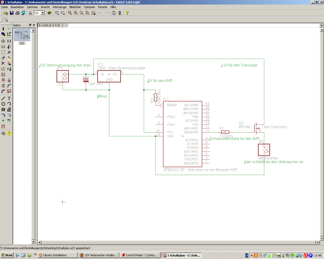

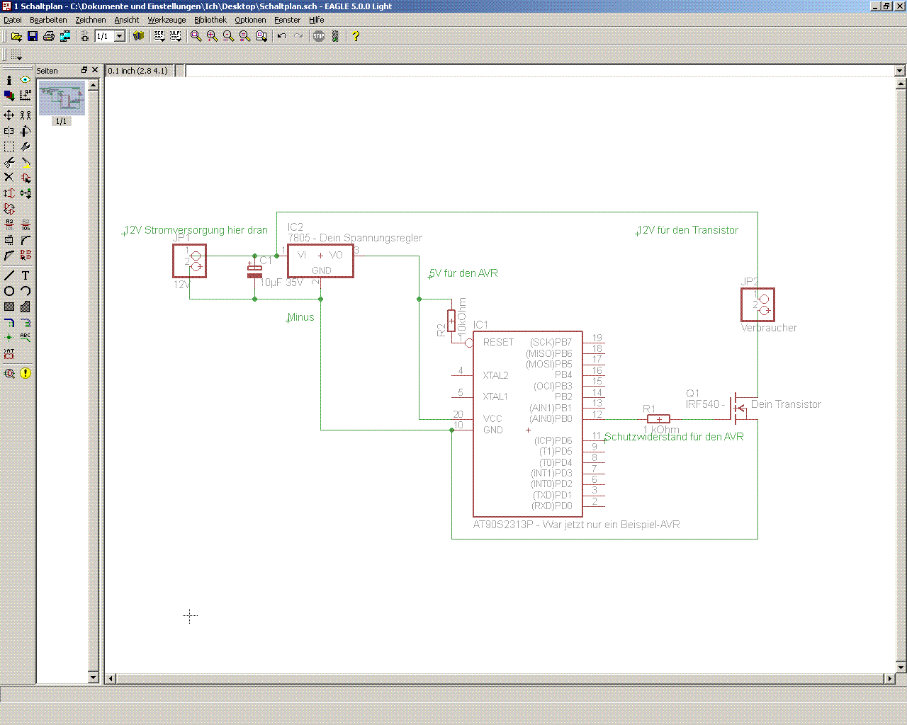

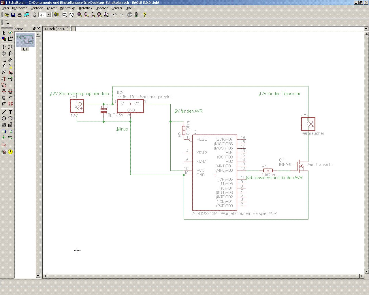

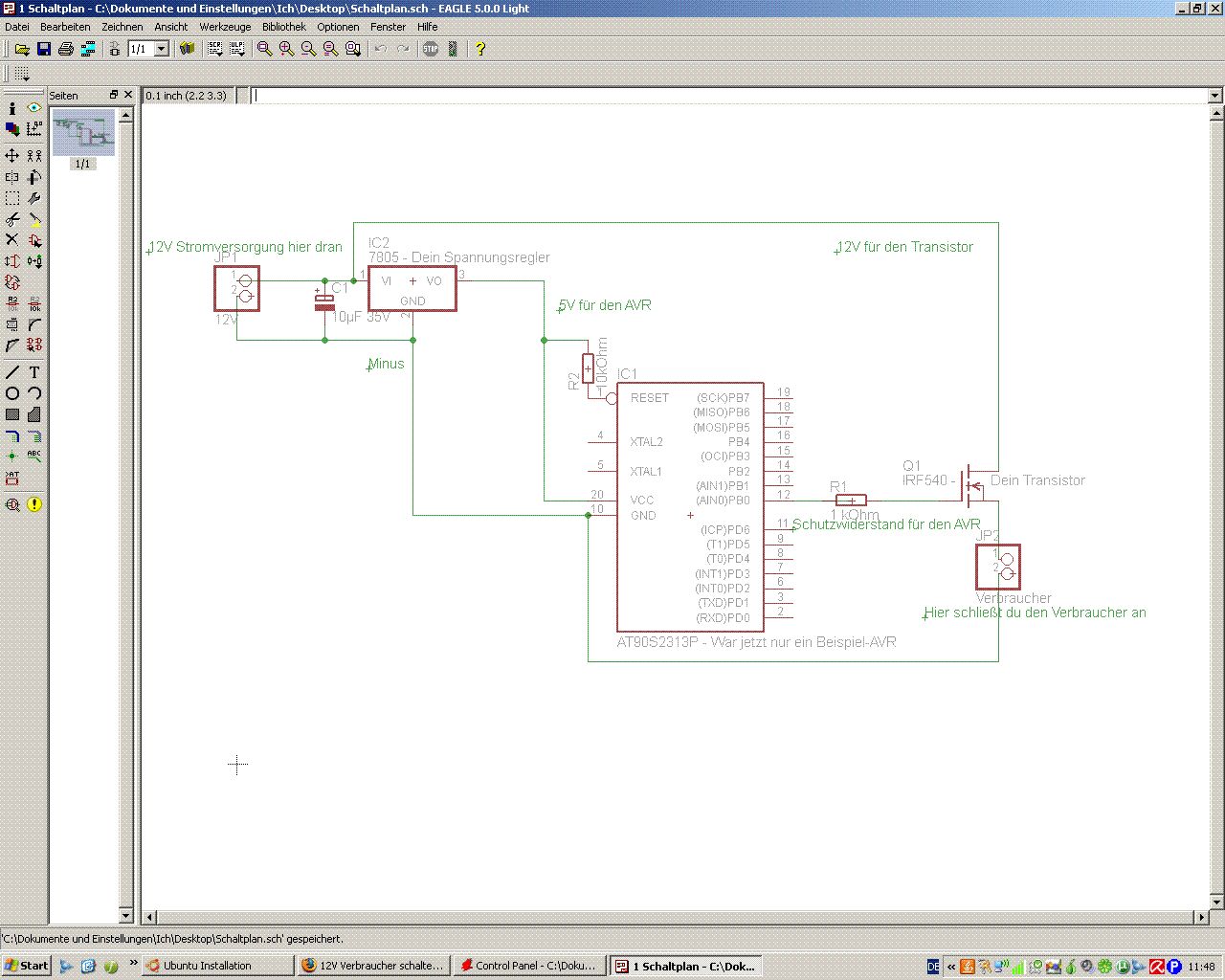

von Daniel B. (inox5) Benutzerseite
Ich hab für dich extra mal en Schaltplan gezeichnet. Ist im Anhanh für
den Schaltplan benötigst du Eagle. Das ISP habe ich ausgelassen.
..Und en Bild hab ich auch mal gemacht ;) Deine Überlegung stimmt also
schon im groben.
MfG
Inox

von Matt (Gast)
schon im groben.
Das mit dem Mosfet ist ein Witz, oder? Helfen ist zwar nett, aber man
sollte schon ungefähr wissen, was man tut...
Das geht dann so wie wir es jetzt ham nicht mehr. Du bräuchtest einen
Trafo mit Gleichrichtung für den µC und statt dem dicken IRF540,
müsstest du mit einem Treibertransistor z.B. BC337 ein Relais schalten.
So wie die Schaltung im Moment ist, darf sie nicht an 230V betrieben
werden.
@Matt warum denn kein MOS-FET? Der schaltet seine kleinen Verbraucher
ebenso gut, wenn nicht besser, als z.B. ein 2N3054. Und solang er bei
niedrigen Frequenzen bleibt, is doch egal. Und gnaz ehrlich ich
unterstelle mir nicht ein Profi zu sein und deswegen bitte ich dich,
doch einen besseren Vorschlag zu unterbreiten.

@ Daniel B.
>MfG
>Inox
Guckt euch doch die Schaltung mal genauer an, die Du da reingestellt
hast.
Es geht hier nicht um Mosfet ja oder nein, sondern um das WIE man einen
Mosfet beschaltet. So wie Du es vorgeschlagen hast, geht es praktisch
nicht. Denn ein Mosi braucht immer eine gewisse Gate-Source-Spannug, um
schalten zu können.
Was passiert, wenn der µC die 5V ans Gate legt? Er wird sicherlich
anfangen mit leiten, d.h., es fließt Strom durch
Drain-Source-Verbraucher. Allerdings kann die Spannung nicht sehr weit
steigen am Verbraucher, denn das würde ja wieder die
Gate-Source-Spannung verringern, was dem ganzen wieder entgegenwirkt
(ich glaube, das nennt sich Stromgegenkopplung - zumindest bei bipolaren
Transis ;-). D.h, der Verbraucher sieht dann vermutlich nur eins/zwei
Volt (je nach der Threshold-Spannung des Mosis), aber niemals 12V.
Einen Mosi könnte Ihr eben nicht betrachten wie ein simples Relais, das
man überall reinhängen könnte.
Damit das relativ einfach funktioniert, gibt's zwei einfach
Möglichkeiten:
- Verbraucher zw. 12V und Drain hängen (damit hätte der Verbraucher
keine festen Bezug zur Masse in allen Lebenslagen).
- oder aber einen p-Kanal-Mosi nehmen (bei dem Source an 12V hängt),
Verbraucher dann zw. Drain und Masse. Da der µC aber nur zw. 0 und 5V
schalten kann, der Mosi aber seine Schaltschwelle ungefähr bei -3V
gegenüber Source haben dürfte (was der µC dann so als +9V sehen würde an
seinem Ausgang, was er aber bestimmt nicht mag), brauchen wir sowas wie
einen Levelshifter. Und denn kannste einach mit einem einfachen
npn-Transi machen, dessen Basis über einen R (vielleicht 10k) am µC
Ausgang hängt, Emitter an Masse, und Collector hängt am Gate. Zw. Gate
und Source dann nochmal einen R (z.B. 1k), der das Gate sozusagen
entlädt, wenn der npn gerade ausgeschaltet ist. Damit haben wir auch
gleich die Schaltrichtungsgleichheit zw. µC-Ausgang und Mosfet-Ausgang
(Verbraucher) wieder gleichgezogen. Also 5V am µC bedeutet auch 12V am
Verbraucher - also positive Logic). Das ist nicht selbstverständlich,
weil beide Transistoren ja die Logic invertieren. Aber zweimal
invertieren wie hier behebt diesen Makel.
Theoretisch kannste damit auch 230V schalten, allerdings brauchste
erstens spannungsfeste Transis, und zweitens musste dafür sorgen, daß
das Gate nicht voll auf Masse gezogen werden kann, weil dann wird
Gate-Source-Spannung = 230V, was dem Mosi vermutlich gewisse
Wärmegefühle verleihen wird. Also ist dort ein entsprechend
dimensionierter Spannungsteile notwendig, der Ugs auf sagen wir mal 10V
begrenzt, und eine Z-Diode (z.B.12V) auch noch parallel zu Gate-Source
als Schutz für den Fall der Fälle.
ja, dann muss er halt noch en kleinen Transistorverstärker davor baun.
War mir jetzt nicht klar, für meine Zwecke hats bisher immer gelangt.
Nur ich glaube das wäre dann zu viel des guten. Er sollte besser an
Grundlagen arbeiten und nebenbei meldet er sich im Moment eh nicht.

von Marius (Gast)
Den Beitrag von Jens kann man also so verstehen, dass die Schaltung von
Daniel grundsätzlich richtig ist, nur der Verbraucher am Transistor
falsch angeschlossen ist?
von Torben (Gast)
Siehe Link: Beitrag "Elektronischer Schalter"
von JensG (Gast)
@Marius
ja, das wäre die erste und einfachste Variante in meinem Vorschlag, die
ich angeführt hatte (Verbraucher zw. 12V und Drain). Wenn es für Deinen
Verbraucher bzw. Dein Vorhaben kein Problem ist, daß er ständig an 12V
hängt, und dessen Minus-Pol ein/ausgeschaltet wird, dann wäre das
natürlich das einfachste.
Du darfst natürlich bei dieser Variante nicht mehr einfach die Masse der
Schaltung mit der Masse des Verbrauchers einfach zusammenbinden wollen,
weil es ganz einfach unterschiedliche Bezugspotentiale sind (getrennt
durch den Mosi). Wenn Du das willst, dann musste Variante 2 nehmen.
so ists richtig.
