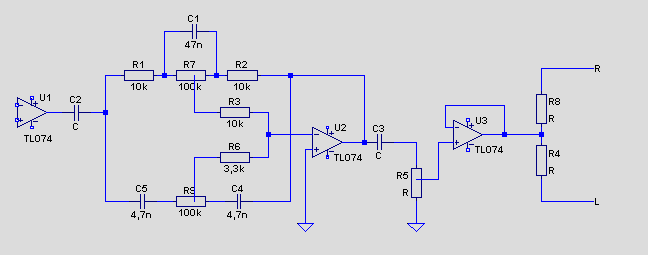

Ich nehm jetzt diese Schaltung hier [http://sound.westhost.com/project97.htm] Was haltet Ihr davon? Was für ne Art Kondensator nehme ich für solche Schaltungen eigentlich Elko, Keramisch, Tantal? Welche Genauigkeit müssen die Widerstände haben oder genügen hier die Standard Kohleschicht aus meinem Sortiment? Grüße Thomas
>Was für ne Art Kondensator nehme ich für solche Schaltungen eigentlich >Elko, Keramisch, Tantal? Weder noch. Im Soundbereich nehme ich Folie (Polyester, PP, ...), größere Kapazitäten dann Elko. >Welche Genauigkeit müssen die Widerstände haben oder genügen hier die >Standard Kohleschicht aus meinem Sortiment? Metallfilm 1%.
Grössere Kapazitäten macht man mit 2 als bipolar geschalteten Elkos und parallel dazu schaltet man einen Folienkondensator z.B. mit 1uF. Das sollte man grundsätzlich machen sonst gibts bei kleinen Signalen Verzerrungen gibts aber auch so immer mit Elkos, es hängt aber auch von der Qualität der Elkos ab. Grundsätzlich sollte kein Gleichstrom durch die Potis und den Signalweg gehen sonst rauscht und kratzt es, das muss man also auch noch geschickt abblocken. Folienkondensatoren sind doch relativ teuer und gross, seit neuestem hat Reichelt 50V Typen, die sind ganz putzig. Kleine Kapazitäten beim Kuhschwanz mach ich mit Styroflex, Keramik ist hier ungeeignet. Als OP-Amp taugt NJM555, TL072 und NE5532, letzterer muss geschickt geschaltet werden, weil zwischen + und - Eingang nur 0,5 Volt maximal liegen dürfen.

Kuckt mal, das ist bis jetzt meine Schaltung für einen stereokanal des
Mischpultes. Da sind ja eigentlich keine großen Kapazitäten drin oder,
dass sollte also alles mit Folie gehen, oder?

Meinst Du die Kondensatoren? Also Du hast im Signalweg ja nur die 47nF und die 1nF, ich sehe da überhaupt kein Problem. Nimm Folienkondis mit 5% Toleranz, Spannung ist hier fast egal. (Einen Kritikpunkt habe ich noch: Der Schaltplan ist nicht schön gezeichnet, daher ziemlich anstrengend zu lesen. Aber nichts für ungut ;) )
Wie würde ich so was denn besser zeichnen? Bzw. auf was sollte ich stärker achten? In dem Fall Teilen sich halt dummerweise der Linke und rechte Kanal zwei Zweikanalpotis + einen 2-Kanalschalter. Danke & Gruß Thomas
Achso, ich sehe gerade noch was: R63, R64, R65 und R78, R79, R80 sind jeweils nur 10 Ohm groß ? Der Ausgang vom OV läge dann über nur 20 Ohm an AGND, das geht nicht. R65 und R80 sind eigentlich überflüssig, weil in allen Zweigen der weiteren Schaltung jeweils Rs mit mehreren kOhm liegen. Die 10 Ohm spielen da keine Rolle mehr. Hinter OV 21B u. 22b zum Digitalpoti würde ich einen Kondensator einfügen (4.7uF) um evtl. auftretende DC-Anteile vom PotIC fernzuhalten.
Sorry, sollte 10k heißen, die R65 und R80 sind aber 10 Ohm laut der Schaltung auf der sound.westhost.com. Du meinst ich soll den Kondensator einfach in Reihe schalten? Ist da 4.7µF nicht etwas viel?
Mir sind da noch ein paar Dinge suspekt. So z.B. die 4,7Ohm-Widerstände und auch der Boostschalter - vielleicht ist aber nur zu unübersichtlich gezeichnet.
Kuck mal hier [http://sound.westhost.com/project97.htm] davon bin ich ausgegangen. Mag sein, dass ich bei der Übertragung Fehler gemacht habe. Gruß Thomas

In deiner Schalte sind beim TL072 jeweils + und - vertauscht. Angenommen dein Kuhschwanz macht im Extrem +12dB, dann hast du am Ausgang mehr als 5Volt wenn man bedenkt, dass ein CD-Player 2Volt am Ausgang bereitstellt, wundere dich nicht über Verzerrungen im Bass. Der TL072 braucht mindestens 2kOhm Ausgangswiderstand sonst schwingt der rum. Eine Möglichkeit wäre ein nachgeschalteter Spannungsfolger via NE5532 (also (-) Eingang direkt mit dem Ausgang eines NE5532 verbunden...). Der Sound wird dadurch besser, obwohl eigentlich jeder Baustein zusätzlich Einbußen bringt. Ein Elko wirkt etwa wie Kristalldetektoren auch bei kleinen Signalen. Ich persönlich habe es zwar noch nie gehört, habe aber auch noch nie konsequent in diese Richtung gebaut. Irgendwie muss man es ja machen, auch Folienkondensatoren "klingen" erst mit 400VDC gut.
@GG: Danke! Noch mal zu dem Kondensator hinter dem OV. Also wirklich einfach in Reihe schalten?
R65 u. R80 kannst Du weglassen. >Du meinst ich soll den Kondensator einfach in Reihe schalten? Ist da >4.7µF nicht etwas viel? Ja in den Signalweg vom OV zum d.Poti. Und hinter den Kondi noch einen Widerstand ~100 kOhm vom Signal nach Masse. Der C ist so groß gewählt, weil er auf keinen Fall Einfluß auf das Signal haben soll, sondern nur den PotIC schützen.
@Jorge: Vielen Dank! Das mit dem verdrehten OV wär mir nicht aufgefallen und ich hätte mich dann gefragt wieso es nicht tut....
@GG: Verstanden. Zum schöner Zeichen, soweit schon klar, aber wie mach ich es in einem Fall wie diesem bei dem die doofen Zweikanal-Bauteile anzuschließen sind. Da muss doch einer der beiden Kanäle scheiße aussehen oder?
Ja, das auf jeden Fall:
- der Schalter ist kein Boost sondern ein Defeat (ok -
Betrachtungsweise), aber er geht nicht auf GND, sondern ist offen! Das
verändert die Funktion gewaltig.
Ein paar andere Dinge wurden ja inzwischen schon erkannt.

>dein Kuhschwanz macht im Extrem +12dB, dann hast du am Ausgang mehr als >5Volt wenn man bedenkt, dass ein CD-Player 2Volt am Ausgang Ein sehr berechtigter Einwand. Vielleicht währe ein GainPoti vor dem Eingangspuffer gar keine so schlechte Idee.
@Jorge (Gast) Wenn du soviel Respekt vor den Elkos im Signalweg hast, dann würde ich sehr gut offsetkompensierte OPAs nehmen und DC-koppeln!
HildeK wrote: >>Mag sein, dass ich bei der Übertragung Fehler gemacht habe. > Ja, das auf jeden Fall: > - der Schalter ist kein Boost sondern ein Defeat (ok - > Betrachtungsweise), aber er geht nicht auf GND, sondern ist offen! Das > verändert die Funktion gewaltig. Oops...da wollte ich einmal ordentlich sein und habs wieder verbockt. Ich bau mal alles ein was ihr jetzt gesagt habt und poste es morgen noch mal. Gruß Thomas
GG wrote: >>dein Kuhschwanz macht im Extrem +12dB, dann hast du am Ausgang mehr als >>5Volt wenn man bedenkt, dass ein CD-Player 2Volt am Ausgang > > Ein sehr berechtigter Einwand. > Vielleicht währe ein GainPoti > vor dem Eingangspuffer gar keine > so schlechte Idee. Du meinst einfach noch ein 100k Poti gleich ganz an den Anfang noch vor R36?
So, jetzt hab ich glaub ich alle Änderungen drinnen. War das mit dem GAIN Poti so gemeint wie ich es gemacht habe? Gruß Thomas

>War das mit dem GAIN Poti so gemeint wie ich es gemacht habe? Ja so passts. >es auch interessant, dass andere Leute auch merken, dass auf den meisten >digitalen/Radiostationen im Gegensatz zu den 80ern Kanalrohrqualität Und das nicht nur im Radio. Auch CDs sind teilweise grauslich abgemischt. Die Soloinstrumente überprägnant im Vordergrund ebenso die Sänger, und die hohen Mitten meist stark angehoben. Das weiche coole Feeling alter Jazzplatten ist heute so gut wie nicht mehr zu finden.
