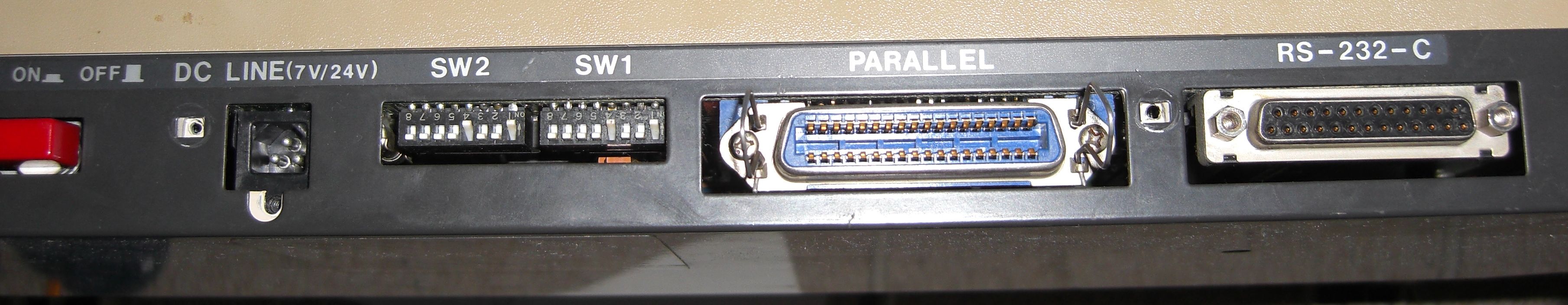

Ich habe einen Graphtec MP3200 hier der leider nicht zeichnet.
Mechanisch ist alles in Ordnung, ich kann ein Testmuster zeichnen lassen
welches im Plotter gespeichert ist, auch der Stiftwechsel funktioniert
problemlos, das einzige was nicht funktioniert ist die Datenübertragung
vom PC zum Plotter.
Hinten am Plotter gibt es 2 8-polige DIP-Schalter.
Die Bedeutung des ersten DIP ist folgende:
Bit-Nr. 1   I/F Mode           ON: RS-232-C             OFF: Parallel

Ich habe Folgendes eingestellt:
Baud-Rate: 9600
Papiergröße: ISO-A4
Command Set: HP-GL
Schrittgröße: 0,025mm
I/F Mode: Parallel
Character Length: 8-Bit
Parity: None
Parity: ODD
Stop Bit: 1-Bit
Die Bits 2 und 3 vom ersten DIP-Schalter sind aus (usually)
Ich verwende Windows XP und den Treiber für XP von der Herstellerseite.
Angeschlossen ist er an LPT1 mit einem Parallelkabel das am
Centronics-anschluss des Plotters steckt.
Versuche ich ein Textdokument (notepad) zu drucken geschieht nichts
ausser dass in der Druckwarteschlange angezeigt wird das kein papier
vorhanden ist.

Wenn Du ein paralleles Kabel hast empfiehlt es sich IMHO das Bit1 auf
OFF
zu setzen.
von Stefan E. (essig)
Bit-1 ist OFF, siehe was ich eingestellt habe: "I/F Mode: Parallel" :(
Wäre schön wenns mal so einfach wär...
An Rufus:
Ja, der Plotter hat die genannten 2 Schnittstellen, ich habe zuerst ein
Kabel verwendet das auf der Druckerseite zum  Centronics Anschluss
(beschriftung "parallel") passt und auf der anderen Seite am 25 poligen
Parallelport des PCs hängt, ohne Erfolg.
Danach (erst heute) habe ich ein Kabel vom 25 poligen Seriellen Port
(beschriftung  "RS-232-C") am Drucker zum 9 poligen Seriellen Port am PC
gesteckt, auch ohne erfolg, evtl passt die pinbelegung nicht.
An oszi40:
Das bedeutet so viel wie bit 1 am ersten DIP eingeschaltet -> Serielle
Schnittstelle, bit 1 ausgeschaltet -> Parallele Schnittstelle
Wie weiter unten beschrieben hab ich dieses Bit so gesetzt dass die
Parallele Schnittstelle verwendet wird.
Im Anhang sieht man die Rückseite des Plotters, die ist zwar noch
breiter, aber es gibt nur noch ein Typenschild zu sehen...
Achtung, die DIP sind so eingebaut, dass auf der linken seite Bit 8 und
oben "ON" ist.
von oszi40 (Gast)
Hallo Stefan,
beim seriellen Kabel gibt es manchmal verschiedene Varianten.
Deshalb wäre mir ein voll bestücktes paralleles Kabel lieber.
Den speziellen Plotter hatte ich noch nicht in Behandlung.
Deshalb nur allgemeine, übliche  Fragen von mir.
1. Hat er schon mal an diesem PC funktioniert j/n
 wenn ja-Stausblatt drucken und Papiersensor genau prüfen
2. Hat er an anderem PC schon funktioniert?
 Wenn ja welcher Treiber/ welche Bios-Einstellung der
LPT-Schnittstelle(bidi/uni)
Überprüfe die Deine Bios-Einstellung der Druckerschnittstelle!
Nebenbei: manche DIP-Schaltereinstellungen werden erst nach
stromlos/Neustart wieder eingelesen.
Viel Glück !
VIELEN DANK!
auf die BIOS Einstellung bin ich nicht gekommen....
Hab nicht erwartet dass man da so viel einstellen kann :(
Bis jetzt schlägt er sich bei Testdrucken wunderbar!
-> Yippiiiieeeee
