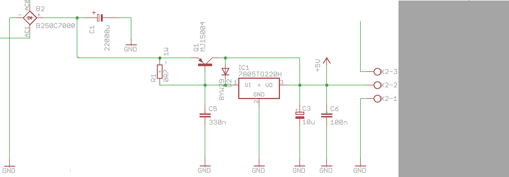

von Santiago m. H. (mausschubser)
ich habe mir obige Schaltung zusammen gesammelt.
Sinn ist der, dass ich in einem geregelten NT auch einen
Festspannungszweig von 5V habe möchte. Einmal, um die interne Logic zu
speisen, dann aber auch als Ausgang, um sie für eigene Schaltungen
nutzen zu können (wobei der Festspannungsteil den gleichen Massebezug
haben soll, wie der geregelte Teil).
Eingang ist ein Ringkern mit 2x 18V sekundär und den Zweig der
geregelten Spannung habe ich mal außen vor gelassen.
Der Part aus D3, Q3 und Q4 ist klar, der wird bei EK ganz gut erklärt.
Die Stromverstärkung des 7805 habe ich aus dem Datenblatt des 78S05. Mit
den dortigen Formeln konnte ich auch die Widerstände ausrechnen.
Was ich jetzt nicht wirklich auf die Reihe bekomme, ist die
Dimensionierung von Q1 und Q2.
Eckdaten habe ich schon genannt: Eingang sind 18V roh, am Ausgang hätte
ich gerne 5V / 10A.
Dann wird bei der Schaltung ja jede Menge Wärme erzeugt. Für Dips, wie
sich das mit vertretbaren (und nachvollziehbaren) Mitteln reduzieren
läßt, würde ich mich freuen.
Q4 ist hier der Sicherungstester?
Wenn die Sicherung (die hoffentlich vor B2 irgendwo eingebaut ist) noch
funktioniert, wird sie zuverlässig ausgeschaltet ;-)
Oder was willst du mit dem "Parallel-Regler" D3-Q3-Q4 machen?
Die Schaltung hinten raus sollte funktionieren.
Aber die Strombegrenzung um Q2 begrenzt nur den Strom über Q1.
Wenn du am Ausgang z.B. 15 A ziehen würdest, dann begrenzt Q1 bei 10A
(wie gewünscht). Die restlichen 5 A würden dann aber über R1 und Q2
(weil der ja bei 10A durchschaltet) durch den 7805 fliessen....
Und das kann der BC327 und der 7805 auf Dauer nicht ab ;-)
Mach doch den R1 viel hochohmiger (ca. 27 Ohm) und setze vor den 7805
nochmal einen 27 Ohm Widerstand. Dann wäre der Strom durch den 7805 auch
im Strombegrenzungsfall noch in erträglichem Rahmen. Und der Q2 sollte
etwas mehr aushalten (wie der 7805: 1A)...

mit 18V Wechselspannung am Eingang bekommst du ca. 25V am C1.
Damit musst du mit einem Linearregler bei Vollast auf jeden Fall
(25V-5V)*10A = 200W mit deinen Schaltungsbauteilen verheizen.
>Für Dips, wie sich das mit vertretbaren (und nachvollziehbaren) Mitteln
>reduzieren läßt, würde ich mich freuen.
In einen Dip tunke ich mein Steak.
Aber ein Tipp: Nimm einen Trafo mit weniger Sekundärspannung und einen
POL-Wandler vom Schlage MicroTLynx und du bist fertig.
http://power.tycoelectronics.com/Family.aspx?FID=ee117750-7bc4-43a0-ad85-594cecda5c59
Hallo Lothar,
danke für Deine Aufmerksamkeit.
Weiß nicht, wie Du auf Sicherungstester kommst, das soll die
Eingangsspannung für den Regler auf 7V begrenzen. Beschreibung dazu
findet sich:
http://www.elektronik-kompendium.de/public/schaerer/powzen.htm
Ab Bild 2 ...
Langsam dämmert es ein wenig. Q2 ist nur für den Fall, dass Q1
überlastet wird? - das ist dann wirklich überflüssig.
Dann baue ich lieber noch eine richtige Strombegrenzung ein.
Sorry, aber mit derlei Aussagen kann ich wenig anfangen. Wenn Du mir
sagen würdest, wie ich das berechnen kann - ok. Dann würde ich meine
grauen Zellen gerne strapazieren.
Aber um ein Bauchgefühl umzusetzen, fehlt mir einfach noch ne Menge
praktischer Erfahrung
Nettes Spielzeug. Wenn Du mir jetzt noch ne Bezugskwelle für private
Kleinabnehmer hättest, wäre der Tipp vielleicht garnicht schlecht.
So hat er eher akademischen Wert ;)
Interessant zu lesen ist es allemal.
Gruß Santi
von Andreas K. (a-k)
Das wird sie auch. Ein Weilchen jedenfalls, solange bis Trafo und/oder
Gleichrichter in Rauch aufgegangen sind. Die diese Schaltung stellt für
die Eingangsspannung praktisch einen Kurzschluss dar.
Spannungsbegrenzungen dieser Art sollen Überspannungsspitzen begrenzen.
Nur sind die 18+xV die aus dem Gleichrichter+Elko rauskommen schon ganz
regulär sehr viel höher als die Grenzspannung des Begrenzers. Eine
permanente riesige Überspannung sozusagen.
>findet sich:
>http://www.elektronik-kompendium.de/public/schaere...
>Ab Bild 2 ...
Ja, aber sieh dir mal Bild 1 an.
Der Rv....
Mach es dir für den Anfang nicht zu kompliziert.
Also nimmst du dir zuerst einen kleineren Trafo (mit 10A
Ausgangsstrom)...
Richtig: der Trafo wird kleiner (und billiger), denn wenn du statt der
18V Sekundärspannung nur 10V hast, musst du auch die 80VA nicht zahlen.
Dann weiter: mit dem Trafo 10V/10A gehst du auf den Gleichrichter, der
macht dann erst mal ca. 12-14V für den C1 draus.
Mit dieser Spannung geht es weiter auf die Liearregelung (siehe Bild).
Den Widerstand R1 würde ich wie gesagt etwa auf 27 Ohm festlegen, dann
beginnt der Transistor schon bei ca. 30mA zu leiten, und der 7805 muss
nicht soooo sehr gekühlt werden. Dann kann der 7805 auf der Platine
plaziert und die Entkopplungkondensatoren für den 7805 schön dicht an
die Pins des Spannungsreglers gesetzt werden.
Die Strombegrenzung übernimmt eine Sicherung im Ausgang.
Fertig.
Übrigens darfst du auch einen dickeren Gleichrichter einsetzen:
10A gehen nicht dauerhaft über einen 7A-Gleichrichter.
Und nimm einen dicken Kühlkörper.
Ok, wie Ihr sehen könnt, gibt es noch einige eklatante Wissenslücken bei
mir.
Was mache ich dann mit der Spannungsdifferenz? Mit Lüfter und ähnlichen
Geräuschbelästigungen wollte ich wirklich nicht anfangen.
> mir.
Weshalb ich dringend empfehlen möchte, mit kleineren Strömen zu beginnen
als ausgerechnet 10A. Weil das was dann dabei kaputt geht billiger ist
und weniger martialisch stinkt.
In dieser Leistungsklasse ist das mit Linearnetzteil schwierig und ein
10A Schaltnetzteil ist auch nicht grad das beste Einstiegsprojekt.
Mach dir lieber Sorgen über die Geruchsbelästigungen ;-).
von oszi40 (Gast)
Die Funktion des Transisors Q4 ist ungenügend beschrieben: Es ist ein
getarnter 20A-Hochleistungs-Zigarettenanzünder !!
Rechne mal die Trafospannung x 1,4 = Spannung am C1.
Diese Spannung wird an Q4 und Q1 in Wärme und Transistorschrott
verwandelt.
P=U*I
Schmeiß diese Schaltung weg und nimm ein fertiges Schaltnetzteil.
Das spart verbrannte Trafos, verbrannte Finger, Lehrgeld,
Atomkraftwerke...
@Lothar
da haben sich unstere Posts überschnitten.
Hm - so bin ich nicht gestrickt. Ganz im Gegenteil.
Aber ich arbeite in Etappen, d.h. ich fange durchaus klein an. Aber
nicht so.
Wie gesagt, das Netzteil erhält einen regelbaren Strang (nach dem
Prinzip von Guido Socher) und einen Festspannungsstrang, den ich auch
nach außen führen möchte.
Ich habe bereits einen Trafo mit 2x 18V sekundär - allerdings hat der
nur 80VA.
Ich würde die Schaltung aber gerne so auslegen, dass ich später, wenn
ich die Leistung auch abrufen kann, nur den Ringkern austauschen müßte.
Deshalb möchte ich jetzt schon über alle Probleme stolpern.
Die Schaltung sieht vor, dass ich die Sekundärwicklungen umpolen kann,
sodass ich einmal 40V mit halbem Strom oder 20V mit vollem Strom
erhalte.
Egal, wie die Wicklungen geschaltet werden, für den Festspannungsstrang
stehen immer 18V bereit (bzw. ca. 25V nach dem Elko).
Ich habe auch einen, der 35A kann, ist kein Thema.
Momentan weiß ich nicht richtig, wie ich die 20V am effizientesten
verheize :)
... bin Nichtraucher ;)
Hm, mit meinen Experimenten habe ich einen Punkt erreicht, an dem ich
das ausgediente PC-Netzteil schon rel. ausgereizt habe.
Ich denke mal, ein SNT ist noch viel komplexer und noch weniger für
Anfänger geeignet?!?
Das stört mich beim Löten am meisten :)
Eigentlich bin ich ja ein Weichei und würde viel lieber an Firmware,
bzw. PC-Programmen schnitzen ...
... aber wenn man bestimmte Projekte umsetzen will, kommt man nicht drum
herum, auch mit den harten Jungs auszugehen ...

Dann sparst du dir die Klimaanlage, und mit dem, was du beim
Energieverbrauch einsparst, kannst du den neuen Trafo innerhalb eines
Jahres locker bezahlen ;-)
Und mehr Platz hast du auch in deiner Bastelbude, weil du keinen so
großen Kühlkörper brauchst...
> Die haben die Schaltung nicht umsonst für einen 78S05 mit max. 100mA
> entworfen.
Weiß nicht, wo Du die Info her hast, das Datenblatt, welches mir
vorliegt, weist den 78S05 bis 2A aus.
> Nein, jetzt wirklich: kauf dir den passenden Trafo.
OK, also 2 Trafos in einem NT?
Und wie bekomme ich den gemeinsamen Massebezug?
>...weist den 78S05 bis 2A aus.
Asche über mein Haupt, du hast recht, ich war am L-Typ.
Prinzipiell geht die Schaltung schon, das einzige "Aber" ist immer die
Verlustleistung an dem Transistor vor dem Spannungsregler.
>OK, also 2 Trafos in einem NT?...
Wieso denn 2?
Sehen wir in deinem Schaltplan nur die 1/2 Wahrheit?
Du willst also offenbar ein Netzteil mit 5V
und noch einer anderen Spannung bauen?
Das deckt sich nicht ganz mit der bisherigen Info:
>am Ausgang hätte ich gerne 5V / 10A.
> Wieso denn 2?
Im Schaltplan auf jeden Fall. Nicht mal die Hälfte :)
Vor allem beim letzten Bild ging es nur darum, zu verdeutlichen, was ich
dem Linearregler vorschalten wollte.
> erhalte.
ferner schrieb ich:
Also ein Strang (oder wie auch immer man das bezeichnen möchte) gibt am
Ausgang eine geregelte/regelbare Spannung 0-20V bzw. 0-40V.
Das ist der "primäre" Ausgang/Nutzen des NT.
Der andere Strang (und um den geht es hier) soll einmal die interne
Regelschaltung versorgen, dann aber auch extern für andere Experimente
zur Verfügung stehen.
Damit ich auf Platinen, die Schaltstrom (5V fix) und Leistungsstrom
(0-20V oder 0-40V) benötigen keine Probleme bekomme, möchte ich, dass
alle Spannungen den gleichen Massebezug haben.
Nur für die 5V bräuchte ich mir überhaupt kein Kopf machen. Ich habe
div. PC-Netzteile, die locker 10A bei 5V liefern.
Ach ja, der endgültige Trafo, für den ich die Schaltung konzipiere wird
ein Ringkern mit 2x18V sekundär und ca. 1kW Leistung.
ich möchte nochmal nachfragen.
Bei der Schaltung von hier
Beitrag "Re: Bitte um Hilfe bei Transistor-Auslegung" ...
Ist folgender Weg richtig, um den Widerstand auszurechnen:
R = 0,7V / ( I_EC / hFE + P_z_tot * 0,7 / U_z )
oder ist der erlaubte Strom dann zu hoch, sodass entweder Transistor
oder Z-Diode Rauchzeichen von sich geben?
von BMK (Gast)
Gerade bei einem Ringkern-Trafo ist es doch easy, mal eben
eine Handvoll CuL Draht drumzuwickeln um 8V~ rauszubekommen.
Und dann Brückengleichrichter, Elko und ein 7805 direkt dran
und der fühlt sich pudelwohl.
Das wäre mein richtiger Weg...
