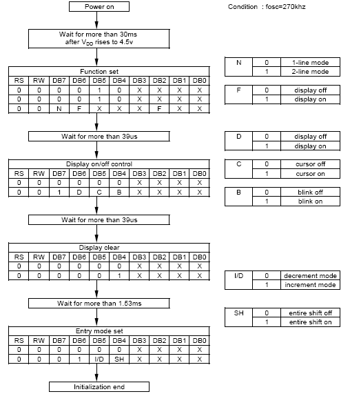

von Einsteiger (Gast)
Hallo ich bin´s wieder!
Wie versprochen habe ich jetzt alles laut diesem Tutorial verdrahtet:
http://www.mikrocontroller.net/articles/AVR-GCC-Tutorial#LCD-Ansteuerung
Es tut sich überhaupt nichts :o(  NATÜRTLICH NICHT...
Klar habe ich mir gedanken gemacht und kam zu dem Ergebnis, dass
dieses Tutorial für den HD44780-Controller erstellt worden ist.
Im Klartext: Die Initialisierung des LCD´s kommt erst garnicht zustande.
Mein LCD benötigt folgende Initialisierung (sehe Anhang)
Leider bin ich (noch) nicht fähig ohne Hilfe diese Initialisierung auf
mein LCD umzuschreiben.
Hallo Niels.
Du hast Recht.
Meine Hardware :
- Atmel Evaluationsboard Version 2.0.1
- ATMega32 Controller
- DEM 20485 SYH-LY
Meine Software :
- AVR Studio
- PonyProg
(Es sollte alles in C programmiert werden)
Meine Kenntnisse :
- Anfänger
Verdrahtung :
ATMEGA32 :
1  Vss  GND
2  Vcc  5V
3  Vee  GND
4  RS  PD4
5  RW  GND
6  E  PD5
7  DB0  offen
8  DB1  offen
9  DB2  offen
10  DB3  offen
11  DB4  PD0
12  DB5  PD1
13  DB6  PD2
14  DB7  PD3
Code :
aus diesem Tutorial...
Funktion :
Beim Einschalten zeigen sich in der 1. und 3. Zeile waagerechte Balken
s. Anhang
Na ja 8 MHz wie im Tutorial.
Die Fuses habe ich wie folgt gesetz.(s. Anhang)
Aber das ist nicht das Problem (denke ich)
Die Initialisierung bei dem KS0066-Controller unterscheidet sich von dem
KS0070 aus dem Tutorial.
http://www.mikrocontroller.net/attachment/37946/4-bit_interface_mode.PNG
Und das bekomme ich nicht hin. Die Erfahrung fehlt mir leider.
Kannst Du sowas programmieren???
Gruss
von Niels H. (monarch35)
eine 1:1 umsetzung dieser inits wäre wohl:
lcd_init()
  LCD_DDR = LCD_DDR | 0x0F | (1<<LCD_RS) | (1<<LCD_EN);
   _delay_ms(40);
   LCD_PORT &= 0xF0;
   LCD_PORT &= ~(1<<LCD_RS);      // RS auf 0
   LCD_PORT |= 2;
   lcd_enable();
   lcd_enable();
   LCD_PORT &= 0xF0;
   LCD_PORT |= 0x0C;  // N und F auf "1"
   lcd_enable();
   _delay_ms(1);
   LCD_PORT &= 0xf0;
   lcd_enable();
   LCD_PORT |= 0x0F;   // D,C und B auf "1"
   lcd_enable();
   _delay_ms(1);
   LCD_PORT &= 0xF0;
22
   lcd_enable();
23
   LCD_PORT |= 0x01;    // display-Clear
24
   lcd_enable ();
25
   _delay_ms(5);        // 5ms warten bis display ok
26
   LCD_PORT &= 0xF0;
27
   lcd_enable();
28
   LCD_PORT |= 0x06;    // I/D="1"  SH="0"
29
   lcd_enable();
30
falls das nicht funzt, verlänger mal die delays in der function
lcd_enable().... grössere Wartenzeiten können nie schade...
