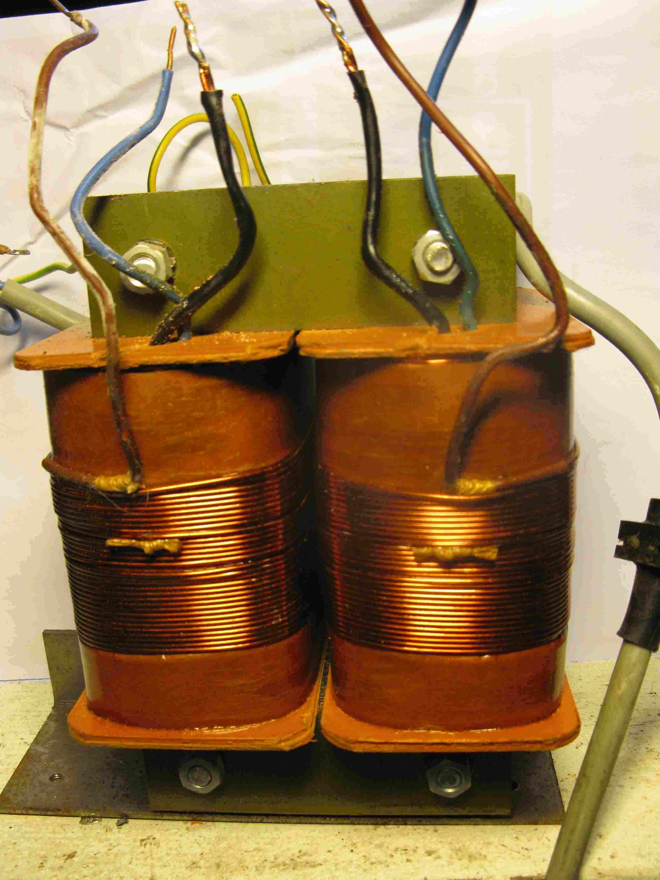

Ich habe das gleiches Problem. Ich will mit meinem Oszi an ein getaktetes Netzteil.Im Keller habe ich einen Trafo ( Sperrmüllfund ) abgestaubt. Drauf steht Produktionsjahr 1972 in Köln und das stammt wahrscheinlich vom Besitz eines Amis (220 Volt auf 110).Das Trafo hat eine tolle Leistung von 1 KVA. Ganz einfach konnte ich das umbauen auf 220-220 Volt Spannung. Also ich habe einen Trenntrafo. Jetzt möchte ich die Vorteile und Nachteile von zwei Fällen wissen: 1. Trenntrafo an das getaktetes Netzteil. 2. Trenntrafo an das Oszi.
skorpionx schrieb: > Im Keller habe ich einen Trafo ( Sperrmüllfund ) > abgestaubt. Drauf steht Produktionsjahr 1972 in Köln und das stammt > wahrscheinlich vom Besitz eines Amis (220 Volt auf 110).Das Trafo hat > eine tolle Leistung von 1 KVA. Ganz einfach konnte ich das umbauen auf > 220-220 Volt Spannung. Also ich habe einen Trenntrafo. Bist Du sicher das das ein Trenntrafo ist? Solche "Amitrafos" waren oft nur Spartrafos. > Jetzt möchte ich die Vorteile und Nachteile von zwei Fällen wissen: > > 1. Trenntrafo an das getaktetes Netzteil. Das ist die einzig sinnvolle Möglichkeit. > 2. Trenntrafo an das Oszi. Was soll das bitte bringen? Ein Oszi enthält sowieso schon einen Tenntrafo. Ich kenne jedenfalls keins ohne. Das Problem ist die Verbindung zwischen Oszi-Masse und SL bei den meisten Oszis. Diese Verbindung aufzutrennen könnte man auch anders machen. Gruss Harald

Harald Wilhelms schrieb: > Bist Du sicher das das ein Trenntrafo ist? Solche "Amitrafos" > waren oft nur Spartrafos. Beide Spulen sind symmetrisch und jede auf 220 Volt mit der Abzweigung in der Mitte. ursprünglich waren sie wirklich "sparsam" zusammen geschaltet...
