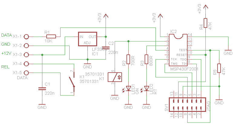

von Fabian W. (fabianwolter)
@Stefan: Ich bin mir über den Unterschied zwischen JTAG und SBW sehr
wohl im Klaren. Deshalb fragte ich ja, da es mir unlogisch erscheint,
dass der MSP430F2001 per JTAG programmiert werden kann, jedoch nicht vom
FETP430PIF.
Aber wenn ich mir die Tabelle unter 1.1 in
http://focus.ti.com/lit/ug/slau138k/slau138k.pdf nochmal genauer
anschaue, habe ich da das "X" bei "Supports MSP430F20xx devices only"
wohl fehlinterpretiert.
Dann liegt es bei meiner Schaltung wohl an etwas anderem, dass der F2001
nicht erkannt wird. Ich habe mal den Schaltplan angehängt, vielleicht
fällt ja jemandem etwas auf?
Gruß Fabian
von Jörg S. (joerg-s)
Mach mal testweise den 47k vom Testpin weg. Wenn du die JTAG Pins nicht
anderweitig nutzt, brauchst du den eh nicht.

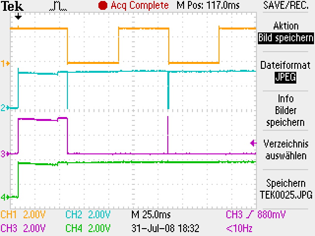

Den Test-Widerstand habe ich entfernt. Beim Verbindungsversuch kommen
für ca. 600µs auf den Signalen TDI, TMS und TCK Daten an. Nur TDO ist
die ganze Zeit low. Ich habe vom Controller-Pin bis zum JTAG-Adapter die
Signalleitung erfolgreich durchgemessen, auch liegt kein Schluss zu
einer Versorgungsleitung vor. Ist evtl. die JTAG-Fuse raus?
Gruß Fabian
Habe mal ein Screenshot vom Oszi während des Verbindungsaufbaus gemacht.
CH1=RESET
CH2=TDI
CH3=TMS
CH4=TEST
