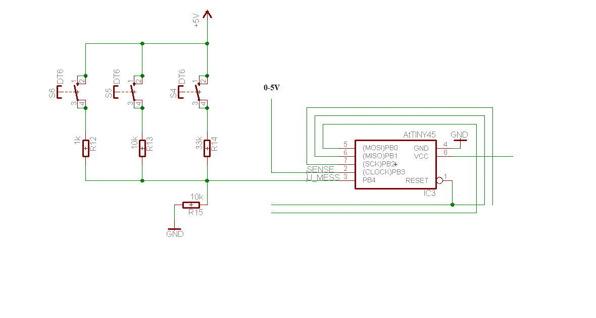

von henry (Gast)
Hallo Leute,
ich versuche es immer noch mit der Erkennung der Tasten über ADC, leider
komme ich zu keinem Erfolg.
das folgende Code habe ich nach dem Prinzip von peda geschrieben, aber
wenn ich es auf meinem MC lade führt es zu keinem Erfolg.
Bitte um Fehleranalyse, danke im voraus

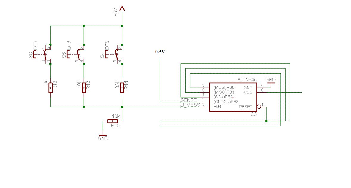

von henry (Gast)
das code für ADkanalLesen:
von henry (Gast)
Die Schaltung der Tasten am MC
von Peter D. (peda)
Nimm Dir mal ne SW-UART und gib die ADC-Werte aus.
Peter
von henry (Gast)
Ich habe nochmal versucht einbischen umzuändern und kamm zu paar Efolge,
aber paar Fehler sind aufgetreten und verstehe bis jetzt nicht warum.
Ich habe die Werte, die die Funktion ADkanallesen ausgibt bzw die
adcwerte berechnet.
(erste Taste --> 1,22V --> 235)
(zweite Taste --> 2,62V --> 506)
(dritte Taste --> 4,75V --> 918)
und die berechnete Schwellwerte sind (712,370,118)
Wenn ich jetzt auf die erste Taste drücke bekomme ich das gewunschte
Zeichen
"A" siehe Anhang.
Wenn ich auf die zweite drucke (wollte ich das Zeichen "B" bekommen)aber
ich bekomme wieder "A".
auf die Dritte bekomme ich "C" (will das es dann auf LCD bleibt) aber
nach kurzer Zeit zeigt sich "A" wieder zurück
von Peter D. (peda)
Du hast die Tasten ja umgekehrt angeschlossen (gegen VCC).
Dann mußt Du auch den Vergleich und die Tabelle umgekehrt machen.
Peter

> und wie lange dann dauert diese 4*mal abfrage? findet sie in diesen 10
> ms statt??
Natürlich 40ms.
Eine Entprellung durch Mehrfachabtastung funktioniert nur dann, wenn sie
in gleichen Zeitabständen erfolgt.
Hier wird allerdings weniger das Prellen unterdrückt, sondern
Störeinstreuungen auf die AD-Wandlung.
Peter
von S-E, O (Gast)
Nun was ich nicht verstehe, das es jede 10ms ein Interrupt ausgelöst
wird was eine abfrage von 40ms beinhaltet. Nehmen wir an ich wurde ein
Event bei 40ms beschreiben, in dem ich ein Counter reinschreibe was mir
bei Counter==4 --> 40ms ein Interrupt auslöst.
würde das dann funktionieren?
ich frage weil ich deine Funktion zur Nutze nehmen will aber will auch
in der Interrupt Routine noch eine Funktion beschreiben.
Danke
S-E, O
von Peter D. (peda)
Du kannst in einem Timerinterrupt generell viele verschiedene Sachen
machen, er ist durch das Entprellen nicht "verbraucht".
Peter
von henry (Gast)
Hi, ich habe solange versucht bis ich endlich es geschafft habe durch
die Entprellfunktion ein laufendes Code zu realisieren.
wenn ich Taste 1,2 oder 3  drücke bekomme ich was.
jetzt habe ich diese Funktion zur nutze genommen, nur leider geht sie
jetzt nicht mehr.
wenn ich auf die erste oder dritte Taste drücke bekomme ich den selben
Ergebnis, und auf die zweite reagiert es überhaupt nicht.
bin jetzt die ganze Zeit am debuggen, weiss nicht wieso es jetzt nicht
funktioniert.
die berechneten Schwellenwerte haben einwandfrei funktioniert.
s.a
von Peter D. (peda)
Was macht LeseADkanal (Code)?
Nimm dochmal 3 LEDs und laß Dir die 3 TastenStatus-Bits anzeigen.
Dann nimm die 3 LEDs und laß sie mit TastenErkennung togglen.
LCDs sind zum Debuggen schlecht, da sie viel zu träge sind.
Außerdem könnte die Ausgabezeit den Ablauf stören, insbesondere wenn man
Display-Clear benutzt.
Peter
