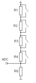

von ulf hausmann (Gast)
Hallo Tastenfreunde!
Habe mich auch mit dem Thema herumgeschlagen:
Meine Widerstände liegen alle in Reihe, die Taste sitzt immer zwischen 2
Widerständen und Null.
Durch die Widerstandswerte liegen die AD-Werte immer so, daß im ersten
HEX Nibble der Tastencode(0-F) abgefragt werden kann. Durch Rechtsshift
des ADWertes wird der niederwertige Teil (immer so ca.6-E)rausgeworfen,
der Tastencode steht ohne allen if-else Aufwand zur Verfügung. Im Anhang
die an handelsüblichen Reihen orientierten Werte.
Man kann einfach die Reihe von hinten(Taste B) einkürzen auf die
gewünschte Tastenzahl.
Anhang: u/R Tabelle mit "Schaltplan"
Grüße
ulf.
Das mit dem Dateianhang wollte wohl nicht so richtig.
Hoffentlich könnt Ihr mit dem Schaltplan was anfangen...
Hier das Ganze als Text:
Widerstandstabelle:
Name  Wert  Uwid    HEX  Taste
RV  4700
R0  0  0    0  0
R1  470  0,454545455  17  1
R2  470  0,833333333  2A  2
R3  470  1,153846154  3A  3
R4  470  1,428571429  48  4
R5  470  1,666666667  54  5
R6  1000  2,080745342  6A  6
R7  1000  2,403314917  7A  7
R8  1000  2,661691542  87  8
R9  1500  2,965367965  97  9
R10  2200  3,290909091  A7  A
R11  4700  3,726287263  BE  B
R12  4700  3,98488121  CB  C
R13  10000  4,291101056  DA  D
R14  33000  4,644746788  EC  E
R15  33000  4,762985376  F2  F
leer    5    FF
Das schöne ist die Möglichkeit, mit 4xRechtsshift aus der 8bit Spannung
gleich den fertigen Tastencode zu erhalten, ohne if und

von Tobi M. (ubbut)
ich möchte das Prinzip erweitern, so dass auch simultane Tastendrücke
bzw. Schalter erkannt werden können.
Ein Möglichkeit dies zu tun ist im Bild dargestellt, dabei müssen die
Werte für R1-R4 unterschiedlich sein. Je nachdem welche Kombinationen
von Schaltern gedrück sind, ergibt sich ein anderer Spannungswert am ADC
Eingang.
U = 1 / ([R1] + [R2] + [R3] + [R4] + 1)
(dabei sind R1-R4 jeweil entweder 0 oder Rx)
Mögliche Werte für R1-R4 (bezogen auf R0) sind zum Beispiel 1,2,4,8
Nun suche ich einen mathematischen Ansatz zum berechnen der optimalen
Widerstandwerte. R1-R4 sollen so gewählt werden, dass der Unterschied
zwischen zwei benachbarten Spannungswerten möglichst groß wird.
Kann jemand mit einem Ansatz weiterhelfen?
Danke!
von uC (Gast)
es dürfen aber auch nicht zu große Differenzen vorhanden sein, da sonst
die Auflösung des ADC nicht mehr ausreicht.
Aber allgemein: widerstand 2^n kOhm für n=Tasternummer
In deinem Beispiel z.B. (jeweils kOhm)
man müsste nur mal die Reserven bzw. die Abtsände ausrechnen, um zu
überprüfen, ob genug Luft ist.
Aber theoretisch kann man so jede Kombination ermitteln (aber praktisch
wirds schwer ;))
von Tobi M. (ubbut)
Das dacht ih intuitiv auch, aber es ist nicht die optimale Lösung!!!
1,2,4,8 Beispielsweise ergibt einen kleinsten Abstand von 0,004
aber
0.5  1   2    4   (einfach mal als Beispiel) ergibt einen kleinsten
Abstand vo 0,007
von qyq (Gast)
Das beste Ergebnis, das ich erreichen konnte, ist 0.0194 mit folgenden
Werten (R0-R4):
0.835
0.590
0.325
0.155
Mit E12-Werten bekomme ich das beste Ergebnis von 0.0179 mit (Werte
jeweils in Ohm):
R0: 1000
R1:  680
R2:  470
R3:  270
R4:  120
Beste Grüße, Torsten
