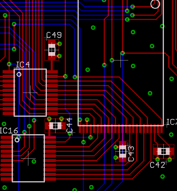

an meinem Datenbus befindet sich ein IC und ein Stecker für ein LCD.
Jedoch hängt das LCD bis jetzt noch nicht dran. Des Weiteren hab ich
einen Stub (am IC) von 10mm Länge, da alle ICs auf der oberen Seite
installiert sein müssen. Die Leitungslänge von diesem Punkt zum LCD
Stecker ist ca. 8x solange.
Wenn ich versuche den IC anzusprechen hab ich große Reflexionen - d.h.
das bei einer logischen 0 z.B., das Signal auf der Leitung lediglich auf
2.5V abfällt. Kann das durch das offene Ende der Leitung kommen? Laut
Reflexionsgesetzt müsste es ja eine Verdopplung darstellen. Oder ist der
Stub hauptsächlich dafür verantwortlich und wenn das LCD dranhängt (muss
ich erst noch bestellen) sind diese Reflexionen verschwunden bzw.
minimiert?

von Bernd S. (mms)
die frequenzen sind ja zweit-rangig - wichtig sind immer die
anstiegszeiten... hier betragen diese zwischen 1.5ns und 2ns
hab noch ein Bild angehängt, welches die Transceiver und die Stubs zum
Flash zeigen. Nach oben gehen die Datenleitungen weg zum LCD.

von Bernd S. (mms)
>Das Layout schon eher. Hast du dort Masseflächen? Ich hoffe mal, dass
>das keine zweilagige Platine ist, dann wird es finster.
Ja es handelt sich um eine 4-lagige platine - zweite lage komplett mit
masse versehen. Die Impedanzen sind natürlich etwas daneben, da
ansonsten die traces entweder sehr breit sein müssten oder eine
terminierung vorhanden sein muss. Allerdings sollte das nicht so stark
ins gewicht fallen.
>Wobe deine Stubs nicht 15mm sind (wo soll das zu sehen sein?)
>sondern eher 80mm, vom FLASH bis zum LCD
soherum hab ich das noch gar nicht betrachtet... die längeren leitungen
vom transceiver weg als stubs zu betrachten.

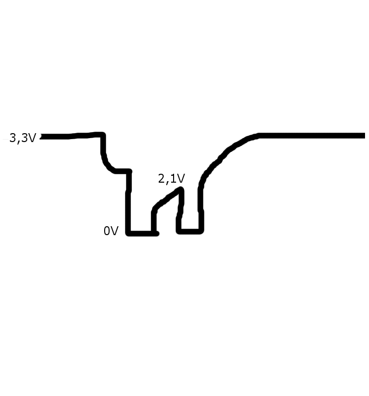

von Bernd S. (mms)
hab hier mal ein gezeichnetes Bild vom Oszilloskope - leider ist es
nicht möglich die Anzeige des Oszis in den Computer zu befördern. Daher
selbst gemalen, allerdings sehr ähnlich.
vielleicht hat jmd eine Idee nach was das aussieht...
Bernd
von Uwe (Gast)
Hi!
und diese 2,1V Spitze ist 2ns lang?
Dann ist aber dein Impuls oder was das auch immer sein soll deutlich zu
kurz.
>wie soll ich das bit langsam schalten?? ich kann ja die anstiegszeit
>nicht variieren?
Aber die Datenvorhaltezeit, also die Bitlänge.
Viel Erfolg,Uwe
Zeitmasstab?
Das sieht mir nach einem Kurzschluss von zwei Ausgängen aus. Dort
bekommt ein Treiber (Dein Bustreiber) ein verzöfertes Enable und
schaltet dann auf Masse, und weil der Bustreiber gerade beim nach Masse

von Bernd S. (mms)
sorry hab ich vergessen... der Impulse (der kleine) ist 25ns lang. Was
von der Länge auch stimmen würde, im vergleich zu den anderen Signalen
(z.B. D0). Die Setup-Time vom Flash muss nämlich >20ns sein. 2ns ist die
Rise-Time im Normalfall - hier nicht, da entsprechende negative Effekte
das verhindern.
>Dort bekommt ein Treiber (Dein Bustreiber) ein verzöfertes Enable und
Der Bustreiber 74LVTH245 ist immer enabled in der Richtung µC zum Flash.
Mittels NRD (low) wird lediglich die Richtung geändert (transmit/receive
enable input). Das schau ich mir nochmal an, ob gleichzeitig hier ein
Impulse vorhanden ist (aber rein logisch kann das eigentlich nicht
sein).
Der Output Enable Input vom Bustreiber ist über ein Gatter verbunden mit
dem CS Signal vom SDRAM - dadurch ist das Signal immer Low (damit
enabled) wenn der SDRAM nicht aktiv ist. Das ist bis jetzt immer der
Fall, da ich den SDRAM deaktiviert habe.
Bernd
von Falk B. (falk)
@ Bernd Schuster (mms)
Warum hängst du das nicht dorthin wo es hingehört, an das CS vo FLASH?
Dann brauchst du auch kein extra Gatter.
MFG
Falk
von Bernd S. (mms)
hinter dem bustreiber sitzt sowohl der Flash als auch der LCD
Controller.
Speziell für diesen hab ich den installiert, da hier noch weitere mm bis
zum LCD dazu kommen und terminieren ist ja hier nicht so einfach beim
datenbus.
Aber das Signal sieht auf jeden Fall eher so aus als wenn irgendwo die
Tür zugeschoben wird, obwohl noch das signal durch soll und weniger nach
reflexion etc.?
Bernd
von Falk B. (falk)
Richtig, darum eben mal langsam Daten schreiben.
>reflexion etc.?
Genau.
MfG
Falk
