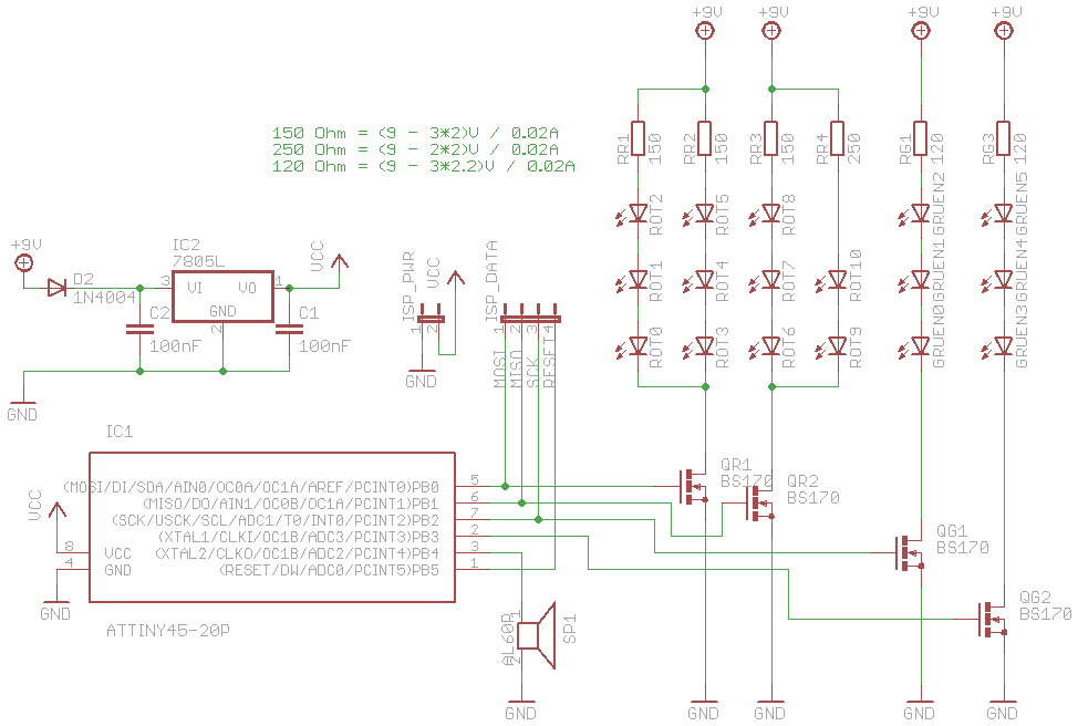

Im Anhang mal ein Schaltplan.. Würde das so funktionieren?
von HildeK (Gast)
Ohne Basiswiderstände nicht!
Wenn du schon den Transistor hast, dann kannst du auch die LEDs an die
9V vor dem Regler anschließen, dann sogar bis zu drei LEDs in Reihe.

von Michael H* (Gast)
@florian:
einen Basiswiderstand brauchst du für transitoren.
ohne basiswiderstand kannst du dagegen einen mosfet betreiben. bs170 zum
beispiel
@simon:
deine erste vermutung ist richtig, du bist auf dem holzweg =)
http://de.wikipedia.org/wiki/Operationsverstärker
von Florian (Gast)
Danke, werde mir das mit dem Basiswiderstand mal anschauen. Wenn ich
einen MOSFET nehmen würde wäre die Schaltung aber so in Ordnung?
ja.
aber ich würde dir auch dazu raten, die leds direkt aus den 9V zu
versorgen und den vorwederstnad neu zu berechnen. schont deinen regler,
der laut dem L im namen eh nur 100mA abkann.
zusätzlich kannst du dann mehr leds in reihe schalten (jeweils mit
reihenwiderstand!) und diese einzelkonstruktionen parallel. spart
nochmal strom.

von Florian (Gast)
Hm, also, die 9V sind eine 9V Blockbatterie. Gehen die LEDs davon nicht
kaputt, wenn sie an mehr als 5V angeschlossen werden?
Es sind "LED 3MM ST GN" und "LED 3MM ST RT" von Reichelt. Im Datenblatt
steht was von "Reverse Voltage: 5V" unter "Absolute Maximum Ratings".
die gehen sogar kaputt, wenn du sie direkt an 5V anschließt. leds haben
eine viel geringere sog vorwärts- oder flussspannung.
   O +9V
   v 20mA
  \ /  -->   | flussspannung
  ---  LED   v
   v 20mA
  | |        | 9V-flussspannung
  |_|        v
   v 20mA
  --- OV GND
an einer led fällt eine spannung ab, die (exponentiell) vom strom
abhängt. dieser zusammenhang ist graphisch als kurve in der U/I-ebene im
datenblatt dargestellt. seite 4 des datenblatts, links unten: FORWARD
CURRENT Vs. FORWARD VOLTAGE.
eine led betreibt man üblicher weise mit 20mA. dabei fallen ah ihr nach
der kurve ca 2,2V ab.
der strom von 20mA soll/wird auch durch den widerstand fließen. aufgabe
des widerstandes is es, die restliche spannung zu übernehmen, die von
den 9V kommen und nicht an der led abfallen. ist etwas holprig
ausgedrückt, aber ich denke, es wird klar, was gemeint ist.
damit kennst du strom und spannung durch/über deinen widerstand und du
kannst ihn berechnen nach R= U/I = (9V-2,2V) / 0,02A
revers voltage ist die spannung, die du in der sogenannten sperrrichung
- also verkehrt herum - anlegen darfst, bevor die led "durchbricht". das
hat nichts mit der leuchtenden anwendung zu tun.

von Florian (Gast)
So, nächster Versuch. Bild im Anhang. Wäre schön, wenn mir jemand sagen
könnte, ob das jetzt so in Ordnung ist :-) (MOSFET statt Transistor,
LEDs jetzt teilweise in Reihe mit neuen Vorwiderständen). Wäre auch
super, wenn jemand mal die Widerstandswerte überprüfen könnte, da es
schade wäre, wenn die LEDs nicht alle gleich hell sind (die roten haben
laut Datenblatt 2V Flussspannung, die grünen 2.2V).
Michael G.: Es ist ein Tiny45-20P, der hat 6 nutzbare IO Pins, aber nur
vier davon sind in meinem "Projekt" noch frei für die LEDs.
@Florian: jetzt passt alles! widerstände stimmen auch. viel spaß damit!
@herrn geek: wurde doch alles schon lang gesagt
von Falk B. (falk)
@ Michael H* (-holli-)
Nöö, stimmt noch nicht. Die 9V für die LEDs sollte man besser hinter der
Diode D2 abzweigen, sonst grift der Verpolschutz nicht. Ausserdem wären
10..47uF Parallel zu C2 nicht falsch, ein kleiner ELko.
MFg
Falk
von Florian (Gast)
Danke für den Tipp Falk, aber den Elko habe ich absichtlich aus
Platzgründen weggelassen (möchte die ganze Sache auf ein paar wenige
Quadratzenzimeter Lochraster bauen). Die Schaltung soll nur ein bisschen
blinken und piepsen.. Das wird sie ohne wohl auch tun, oder? :-)
Das mit der Diode stimmt natürlich, hatte ich gerade garnicht dran
gedacht, wäre mir beim verlöten aber (hoffentlich) aufgefallen. Ich
schreibs mir mal dabei. Danke!
@falk: okay, der diode geb ich recht.
@florian: dann musst du in deiner rechnung für die vorwiderstände die
flussspannung der diode mit ca 0,7V von den 9V abziehn.
@falk: aber n elko parallel zu ner batterie lass ich eigentlich auch
weg.
von Florian (Gast)
Da man bei Reichelt nicht jeden beliebigen Widerstandswert bekommt werde
ich einfach mal 110 Ohm, 200 Ohm und 82 Ohm nehmen und hoffen, dass man
den Unterschied (von wenigen mA) nicht sieht...
widerstände gibts in den sog. reihen. Z.b. sind es in der E96-reihe 96
werte pro dekade.
http://www.elektronik-kompendium.de/sites/bau/1109071.htm
wenn der errechnete widerstand weit - in meinen augen heißt weit über 5%
- vom bestellbaren abweicht, würd ich vielleicht über eine parallel-
oder reihenschaltung nachdenken. übrigens solltest du bei so einer
konstruktion keinesfalls kleinere werte als die errechneten kaufen, weil
der strom durch die led dabei schon recht stark steigt. 3mA auf dauer zu
viel können deiner led schon schaden.
von gast (Gast)
warum denn nicht vor der Diode?
Die LED sind doch Verpolungsschutz genug... oder hab ich was übersehen?
Gruß & gute Nacht
die meisten leds brechen um ca 5V durch.
von gast (Gast)
@michael
danke hab ich nicht bedacht....
mal eine Frage am Rande, würden sich die 9V nicht ungefähr auf die
Dioden aufteilen? oder ist das zu optimistisch gedacht?
von Falk B. (falk)
>weg.
OK. Aber man sollte nciht glauben, dass unter Last die 9V eines 9V
Blocks 9V sind. Das sind eher 8V oder weniger.
MFg
